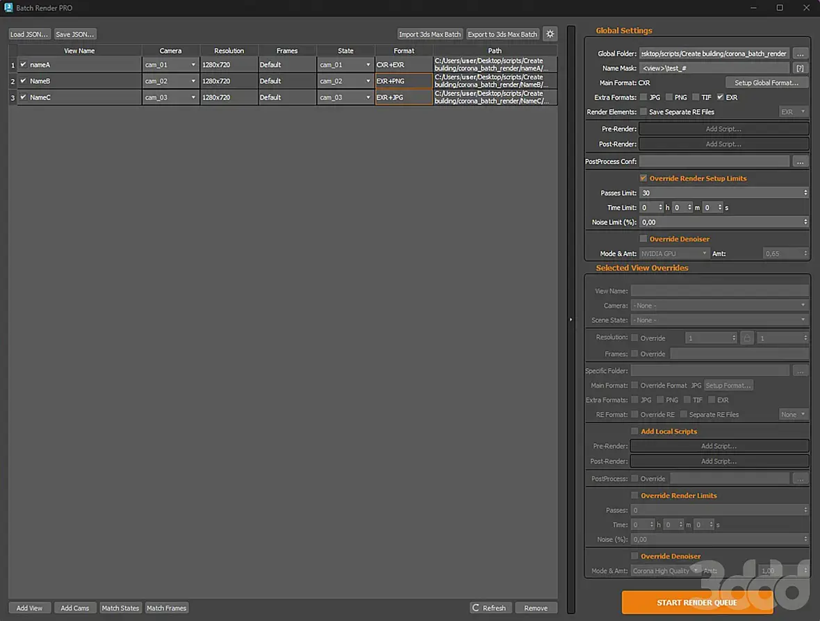

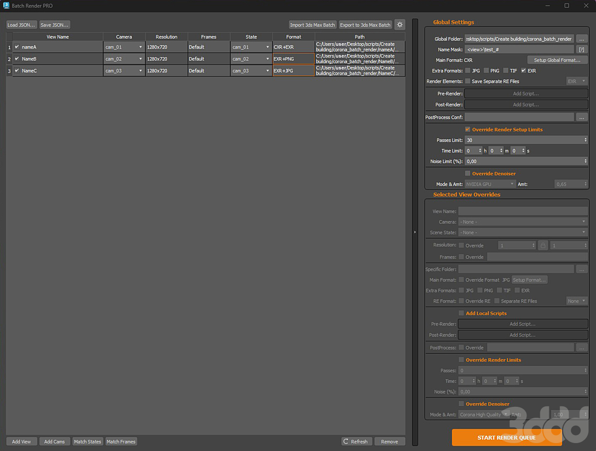

Скрипт BatchRenderPro
На сайте c 26.08.2010
Сообщений: 971
BatchRenderPro - инструмент призванный заменить устаревший Batch Render в 3dsMax.
 Основные особенности:
  • Позволяет пакетно создавать пути для сохранений и задавать имена по маске, умеет сохранять в подпапки. Не нужно настраивать каждой камере путь, хотя можно, если требуется.
  • Не ломает Camera Clipping в Chaos Scatter.
  • Все скаттеры с клиппингом под камеру работают корректно.
  • Позволяет менять очередность простым Drag'&'Drop'ом в таблице, даже если рендер уже запущен!
  • Pre/Post Scripts - позволяет применять скрипты перед началом рендера и в конце, как глобально для всех камер, так и индивидуально для каждой камеры.
  • Позволяет сохранять изображения в дополнительные форматы. Вы можете отрендерить в CXR, и заодно сохранить превью в jpg, png, tif и EXR с рендер элементами (хоть во все перечисленные сразу).
  • При сохранении в CXR, рендер элементы не сохраняются в отдельные cxr занимая место и создавая мусор.
  • Пакетное добавление новых камер. Не нужно добавлять по одной - добавьте сразу все или выберите из списка нужные камеры.
  • Одной кнопкой можно назначить кадр или Scene State для всех камер - просто назовите Scene State так же как камеру к которой оно применяется. Кадр для камеры выбирается из первой цифры в названии камеры. Например для Camera003 - будет установлен третий кадр.
  • Отдельно для Corona можно настроить как глобально так и для каждой камеры лимиты по времени, шуму, пассам и денойзер, загружать Corona VFB PostProcess для каждой камеры в отдельности.
  • Импорт/Экспорт из/в стандартный Batch Render.
  • Сохранение настроек в файл.
  • Авто-сохранение перед началом рендеринга.
  • Отправка отрендеренных превью в Телеграмм (нужно создать бота).
  • Возможность в два клика перейти в папку с отрендеренными изображениями.
  • Выделение и переключение вида на камеру прямо из таблицы BatchRenderPro.
Требует 3ds Max 2021 и выше

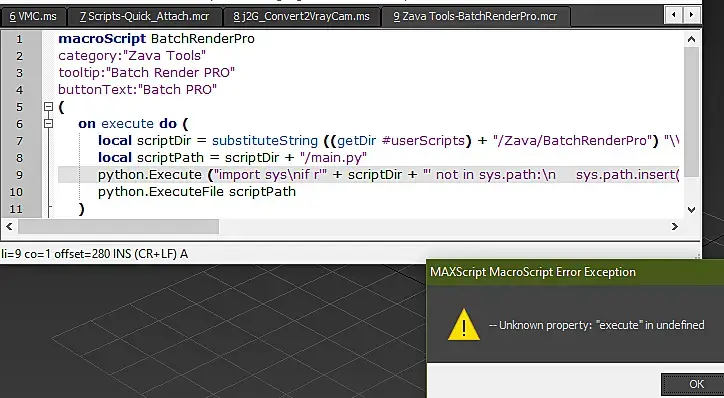

На сайте c 19.02.2011
Сообщений: 4248
Zava, 2014, 2020 . В 2023 открывается 😢
Сообщений: 971
Понятно, скрипту нужен python 3 и выше. Это мой косяк, я забыл в описании указать что версия макса должна быть 2021+

Сообщений: 4248
Еще вопросы. Как сделать следущее -
  • view_01 - путь XXX\Комната_126_view_01.exr
  • view_02 - путь XXX\Комната_126_view_02.exr
  • view_01 - путь YYY\Кухня_125_view_01.exr
  • view_02 - путь YYY\Кухня_125_view_02.exr
Можно изменить конечно имя каждого вида, но тогда придеться писать каждый вручную. В максе мы задаем "название" в глобальном сейве, а потом добавляем виды и получается "Название_view01",  "Название_view02". Потом можно задавать вручную каждому виду, а тут можно вручную задать только путь, название не изменить у каждого.
И еще при добавлении вида название по умолчанию "view XX" можно изменить на "viewXX" как в оригинально BR?
Еще (ну раз уж выложили на растерзание), кнопки remove и refresh желательно разнести друг от друга как можно дальше. Потому что ctrl+Z в скрипте не участвует.
Понял о чем вы. Добавил в список на правки. Пока только папками разделить или использовать теги типа <view>, <camera>, но для вашего примера не получится.

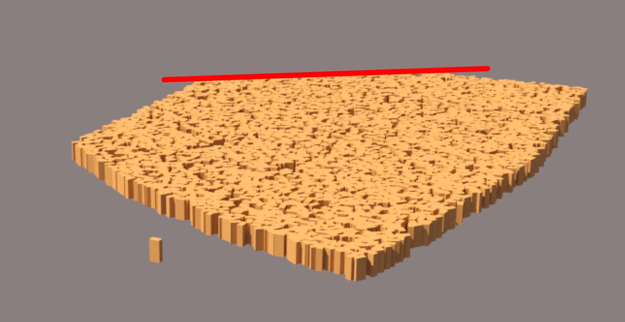

Цитата Uraken:
вроде все нормально в smart camera view
Для всех камер? Проблема стандартного батча и еще парочки альтернатив, что я видел - Camera Clipping отрабатывает только для одной камеры, той что сейчас в фокусе.
Цитата Zava:
И мы с вами про разные клиппинги )) Я про опцию в Chaos Scatter, Которая называется Camera Clippng - штука которая сажает объекты только под камеру, а не вообще везде.
На сайте c 26.07.2008
Сообщений: 4364
Цитата Zava:
Camera Clippng
Это он и есть. У него еще есть параметры вдали/влизи
Сообщений: 971
Цитата Uraken:
Цитата Zava:
Camera Clippng
А, тогда ок. Работает с несколькими камерами-то?
Сообщений: 4710
Uraken, неа, не работает в смарт камера вью, на второй камере не происходит парсинг клипинга под новую камеру, напомню мы говорим про клипинг в настройках скаттера под активную камеру, хотя эта фича сугубо ради оптимизации скорости парасинга и экономии памяти
https://support.chaos.com/hc/en-us/articles/4953359913617-How-to-use-Chaos-Scatter-with-Corona-for-3ds-Max-Advanced-Features#h_01GF0WQ66SEYA2ZFJ1SEPAAS3E
