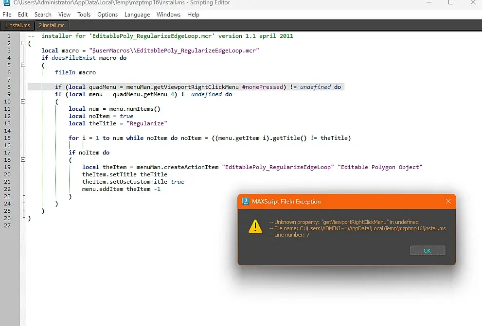

очень привык к этому скрипту, может кто его поправит для 3ds max 2025?
На сайте c 15.04.2013
Сообщений: 100
dead_lyric, Скрипт который у вас открыт, просто добавляет пункт меню, на работу самого скрипта он не влияет.То есть можете просто открыть настройки меню, найти там скрипт, и добавить его в меню вручную.
