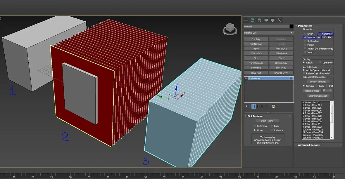

На сайте c 15.01.2011
Сообщений: 299
Можно через булевы операции сделать(Create -> Compound -> ProBoolean), просто с помощью плейнов, размноженных с определенным шагом.
