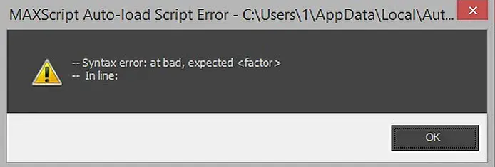

   Программа 3ds max при запуске сразу падает с любым файлом, с любым, даже пустая.
Наверное, что-то в настройках, но вот что именно?-
Короче говоря, мах вообще не открывается, только зайдет и сразу падает. Что делать? Что-то связано со скриптами,
помогите восстановить без перезапуска программы.
Спасибо

В заголовке всплывающего окна есть путь к проблемному скрипту и имя проблемного скрипта. Попробуйте скопировать путь и имя скрипта. Может быть это не столь важный сторонний скрипт и его можно просто удалить.

Я не знаю, как он выглядет, нашла через поиск, вышло два файла, они могут быть скриптами? - WPFCustomControls   и   Autodesk.Max с расширениями XML ?- подскажите, пожалуйста

Попробуйте переименовать папку "автодеск" по вашему пути. И запустите макс снова. Должно запуститься "из коробки".
