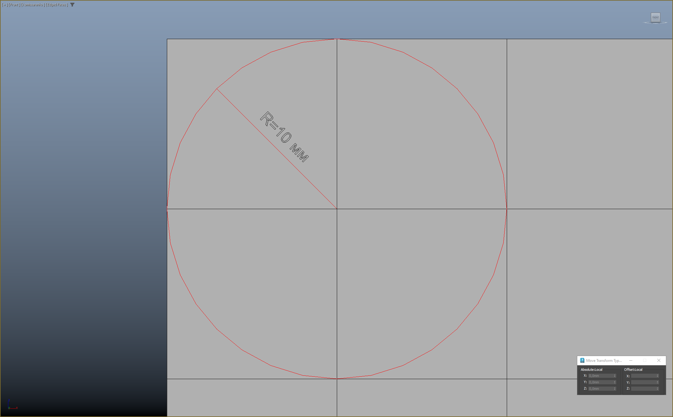

Допустим, имеется плоскость, как на картинке, с регулярной сеткой шагом в 10 мм. У этой плоскости нужно скруглить угол, что бы радиус скругления был равен 10 мм (красный сплайн на картинке). Как должна выглядеть топология угла в этом случае?

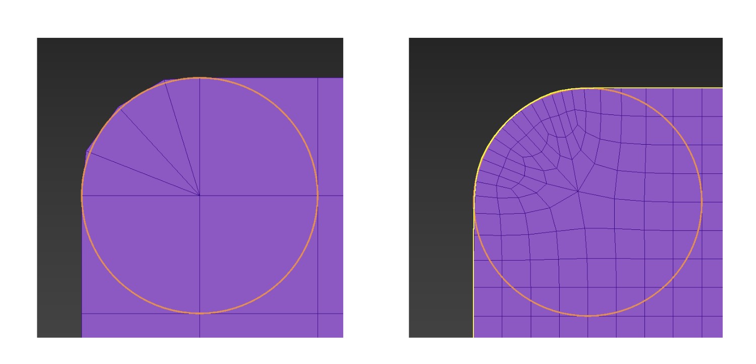

как-то так. Чем плотнее сетка, тем меньше будет уменьшаться радиус при работе Turbosmooth.

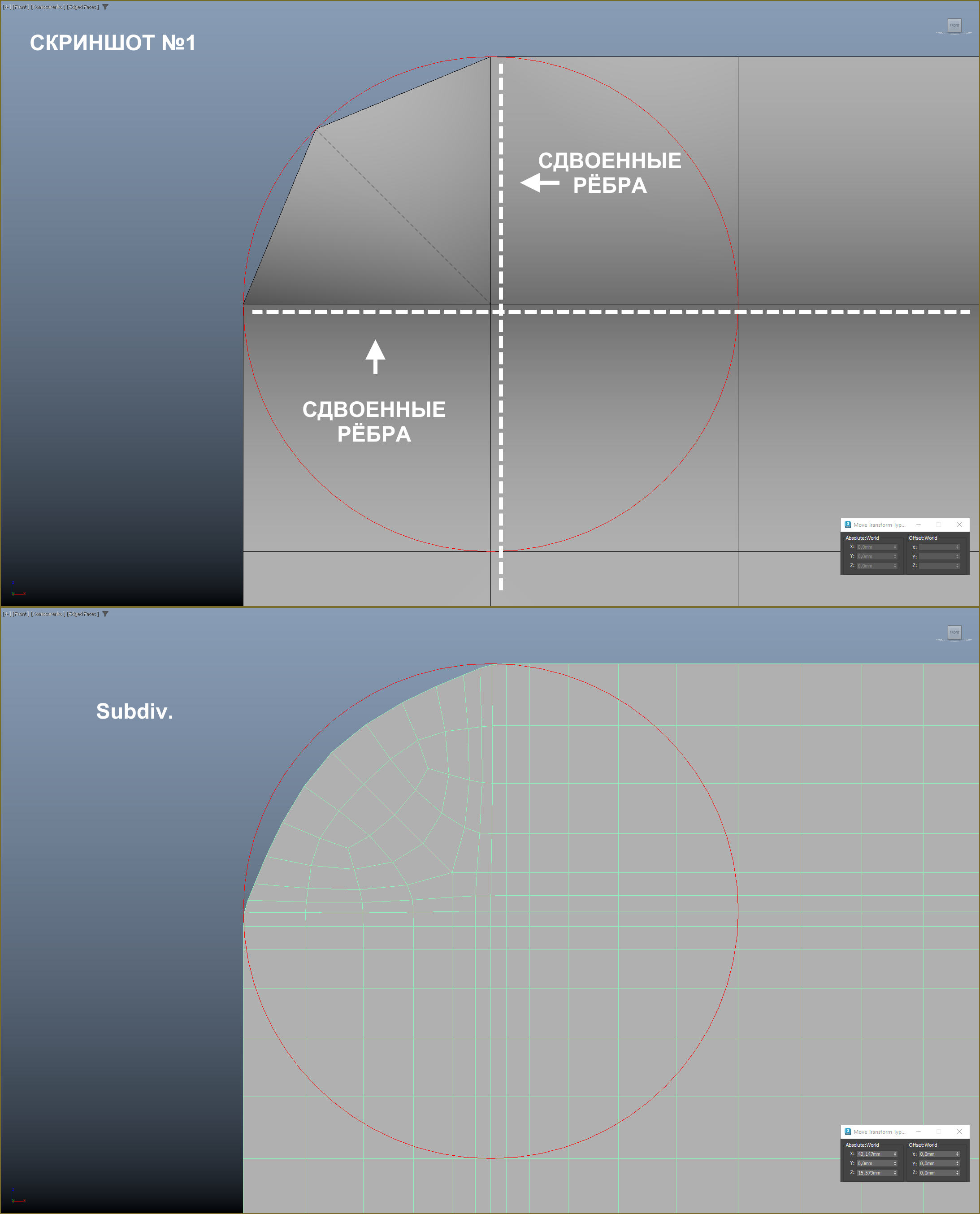

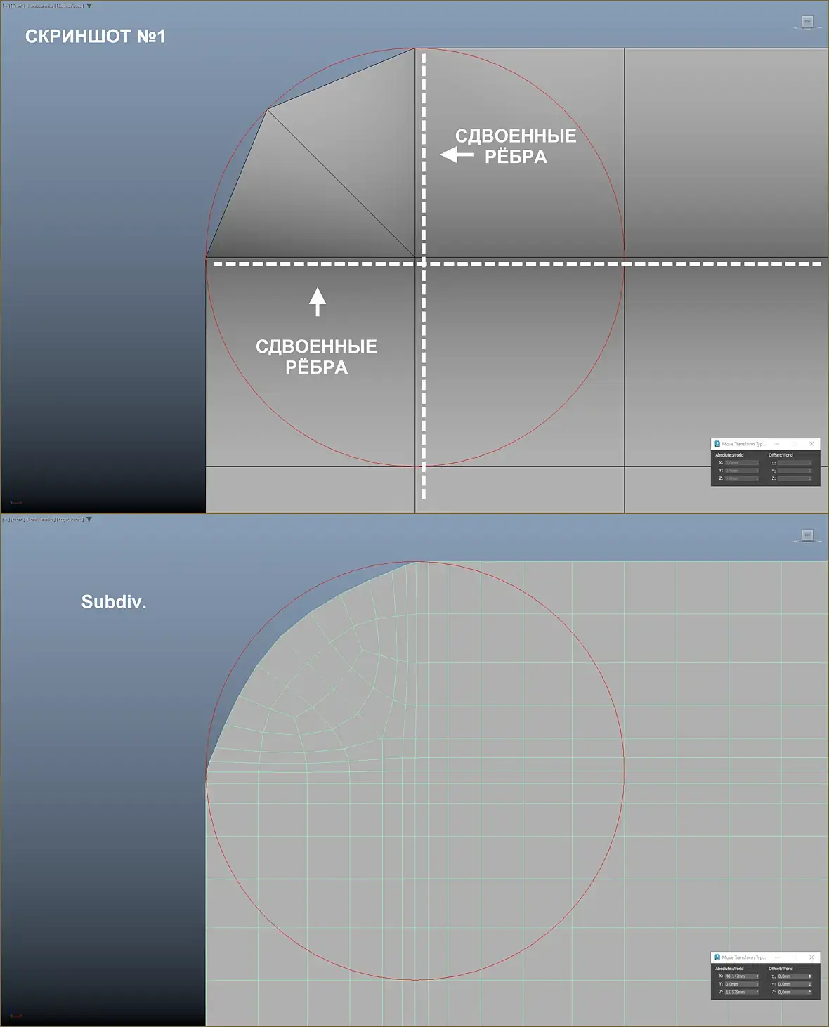

Вот, например, на Скриншоте №1 один из вариантов топологии.

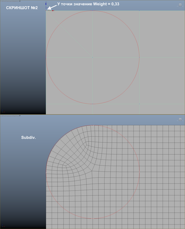

Точность, откуда начинается радиус соблюдена, но вот сам радиус при этом уже не радиус, а скашивающая дуга. Параметрами Weight и Crease при такой топологии не помочь.

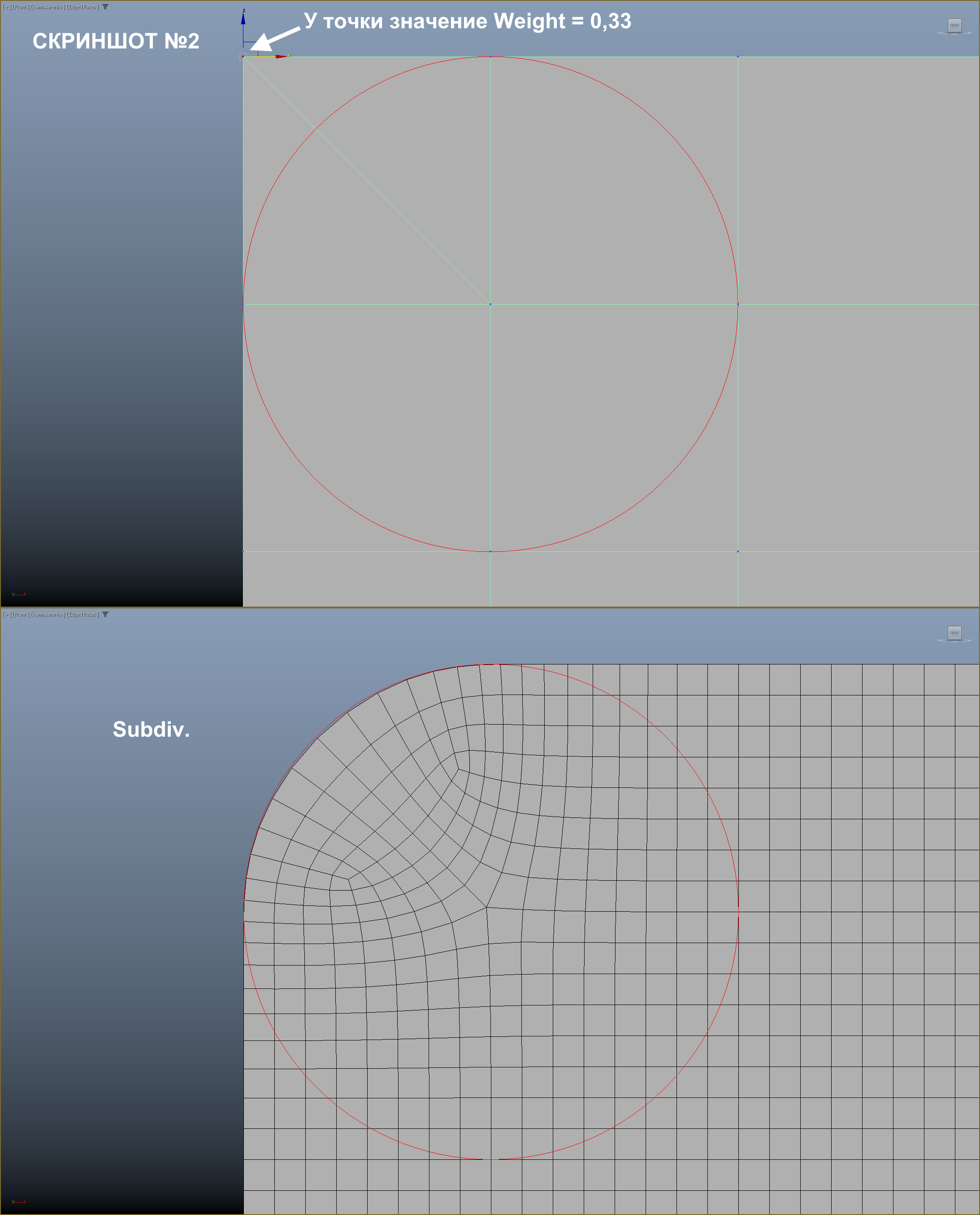

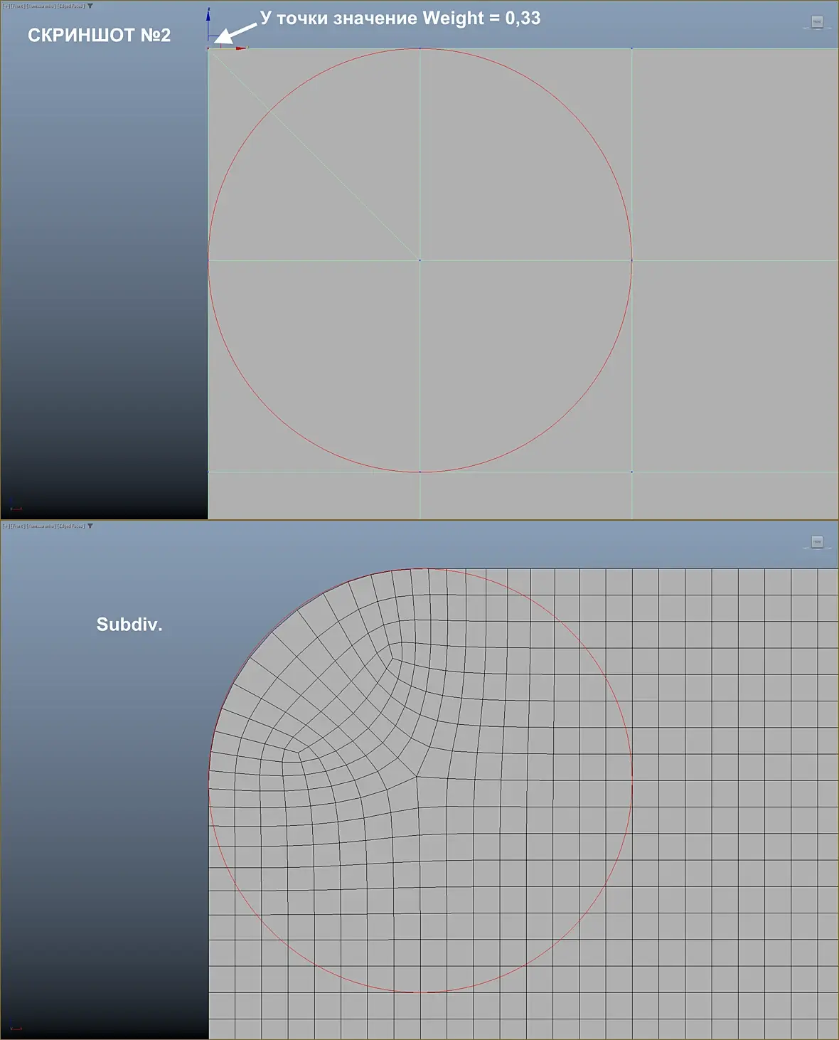

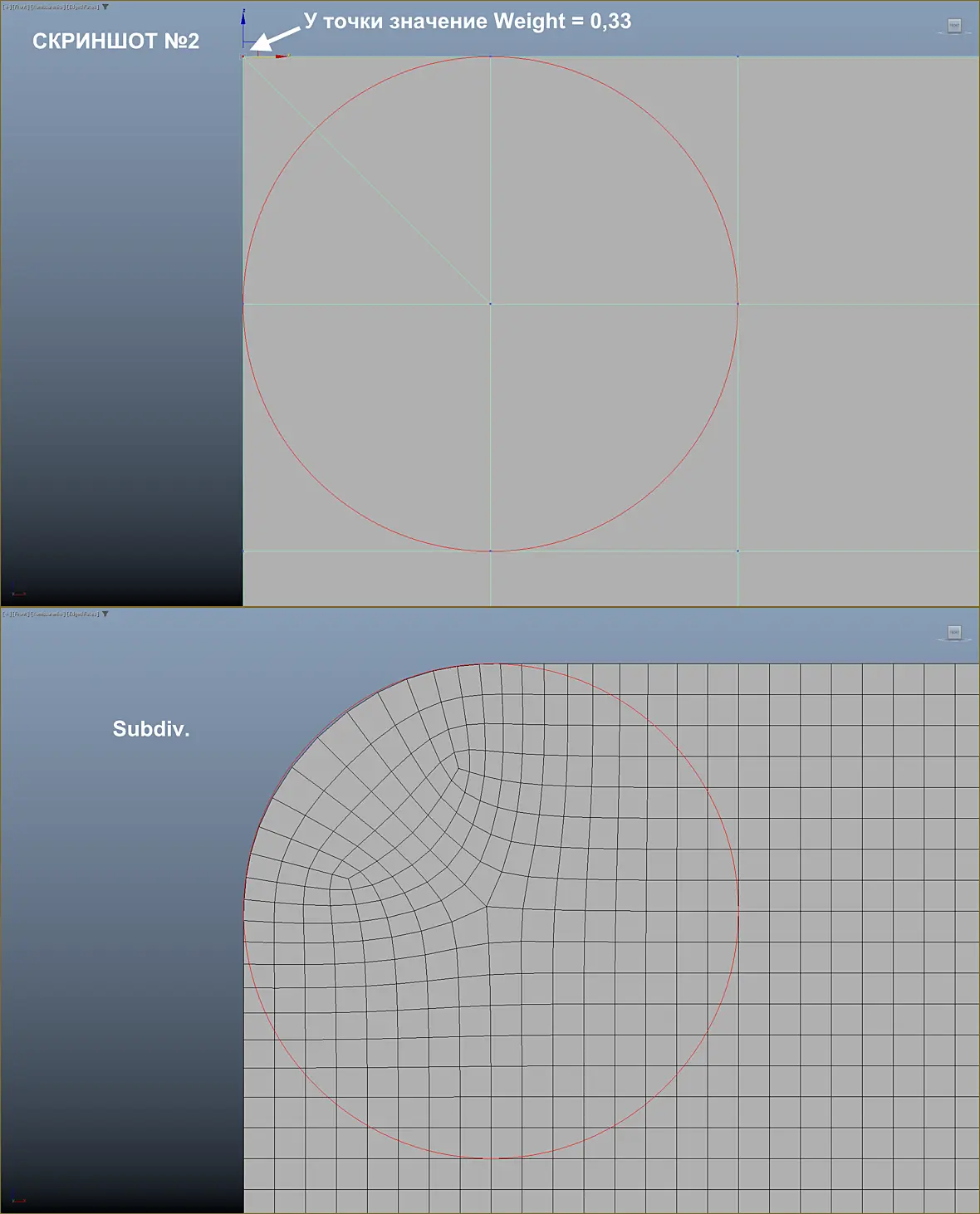

С топологией как на Скриншоте №2, намного ближе к истине, если у угловой точки в значении параметра Weight поставить 1/3 от изначальной единицы, т.е. 0,33. Но тут уже точки, от которых начинается скругление, начинают хоть немного, но разъезжаться без дополнительных поддерживающих рёбер. Да и форма радиуса всё равно не точно повторяет вспомогательный сплайн.
Хочется и чёткого алгоритма какого-то, без подгона на глазок и перебора нелогичных цифр, и корректную форму получить. Только вот Макс говорит: "Перехочешь".

Можно в первом варианте пару точек добавить на дуге и получить вполне приемлемый результат.
Но это все равно будет на глазок. Если критична точность построений, то согласен с коллегами, это задача не для макса

Мгм, разбиение угла на 4 полигона конечно поточнее результат даёт, чем когда их 2, но всё равно, точки от которых начинается скругление уезжают прилично. И сам радиус усаживается ниже чем нужно.
