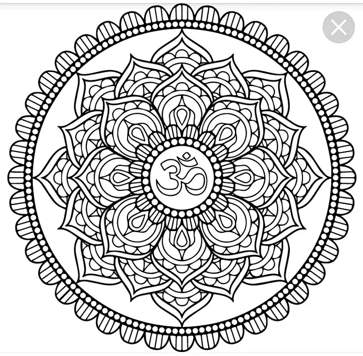

Добрый день, имеется следующее изображение, возможно ли в максе вырезать на объекте подобный узор по такому же принципу, как и booleаn? Т.к. объект представляет себя деревянный щит с определённой толщиной, вариант с opacity не подойдёт, нужна именно геометрия.

Мне именно прорезать надо. Заказчик хочет, чтобы это было декоративным элементом фасада, который будет подсвечиваться изнутри, и нужно, чтобы сквозь прорези (соответственно всё, что залито чёрным) проходил свет.

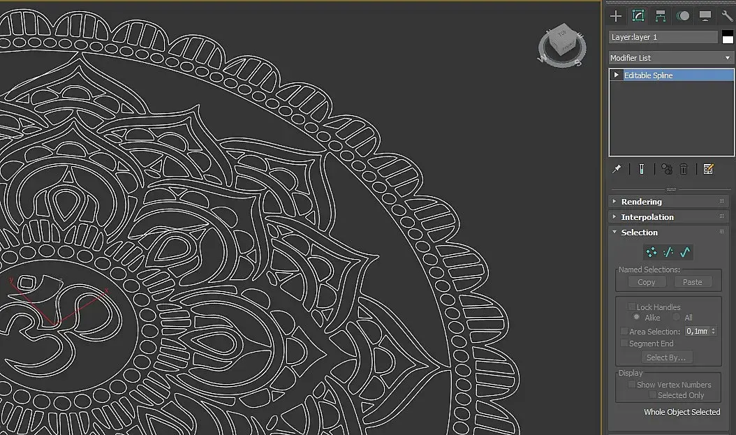

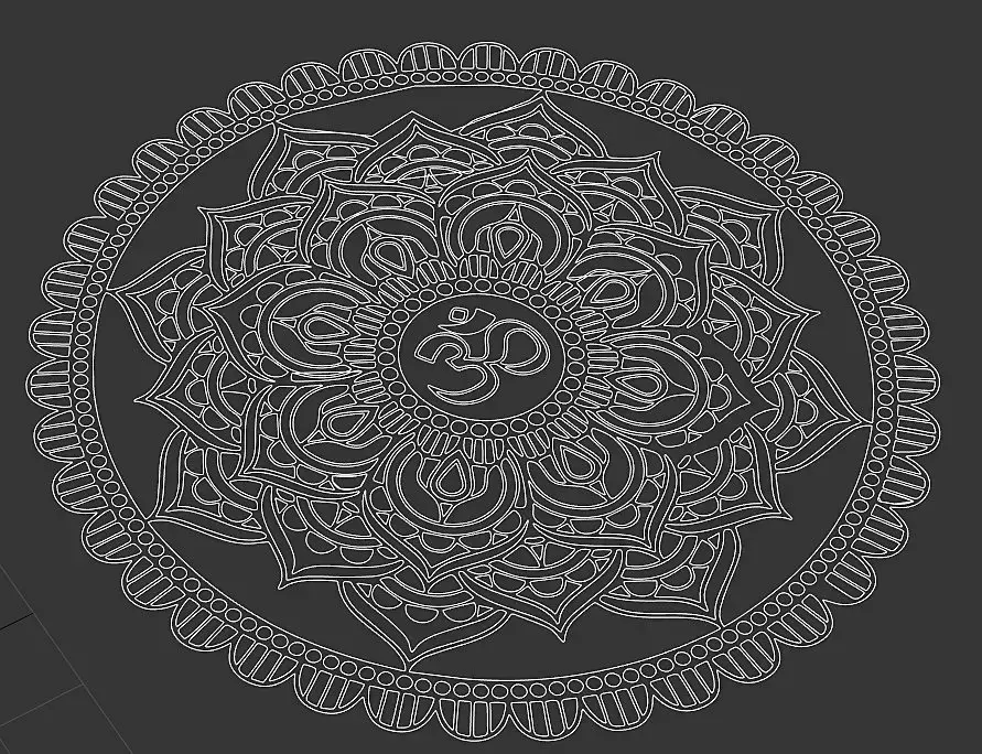

Если все изображения такого типа, то самое оптимальное, это прогнать их через нейроулучшалку разрешения, трассернуть, и всунуть в макс как кривые.А уж далее или делать геометрию, или использовать кривые для дисплейса.

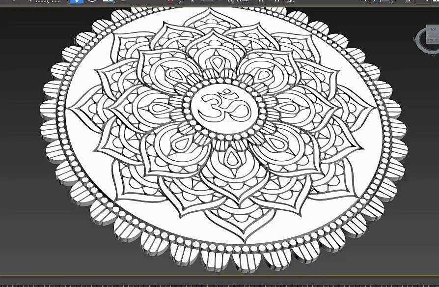

Конвертация в AI, импорт сплайна в макс и extrude.

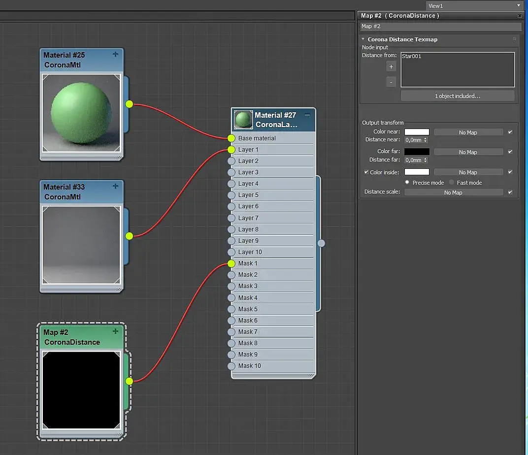

Сообщений: 7059
Если есть геометрия, то можно через короналеред с маской коронадистанс прорезать, т.е. из вот такого:
сделать вот такое
при помощи вот таких материалов
