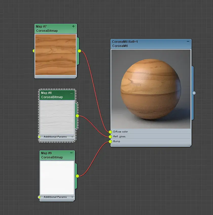

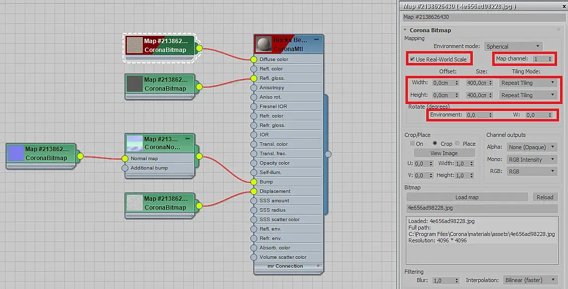

Приветствую Всех! Например у меня есть материал и мне нужно в каждой текстуре выставить одинаковый тайл или поставить всем галку  use real world scale(или наоборот, например в Сorona 2.0 в библиотеке все маты с включенными) или задать другой канал.... Можно ли в slate material editor это делать скопом, а не заходить в каждую и выставлять нужную комбинацию. Посмотрел в настройках ничего не нашёл, может слепой.

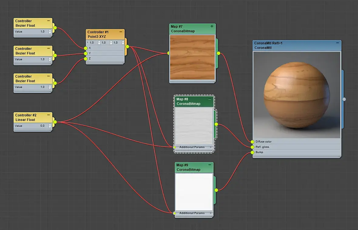

На тайлинг ставил контроллер poin3 XYZ. Правда Corona 1.7.4. Если максовская битмапина, то на тайлин ставлю контроллер Linear Float. Выглядит это приблизительно так. На тайлинг стоит Point3 XYZ, на переключение Real World стоит Linear Float (0-Tiling, 1-Size). Но обычно видимость дочерних контроллеров отключаю и для изменения тайлинга или, например, как в этом случае ещё и переключения на RW просто захожу в любую битмапину. Остальные переключаются автоматически.

Реально в новой библиотеке очень бесит включенный по дефолту Real World Scale
Есть ли способ вернуть обратные значения как в старой библиотеке как то?

Да. Выключить rws и тайл на 1:1
Путь к ней
C:\Program Files\Corona\materials
называется library.mat
По ссылке еще есть library.xml на всякий пожарный.
Ну и текстуры все соответственно не стал грузить, наверно нафиг не нужны для скрипта
https://yadi.sk/d/DoyOJWs63ZB84p
На сайте c 31.03.2008
Сообщений: 1151
library_noRW.mat
Вот новая либа где для всех битмап выключены rw и тайлинг 1. Её переименовать и заменить.

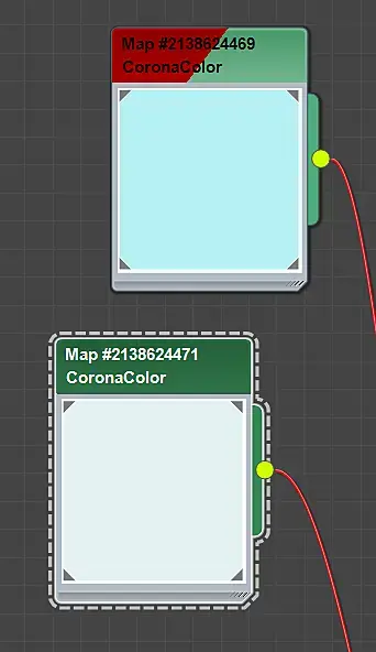

Почему некоторые карты и материалы помечены красным?
На сайте c 06.02.2012
Сообщений: 958
Это значит отображение текстуры )

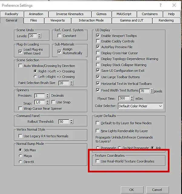

На сайте c 19.04.2017
Сообщений: 19
Чтобы Real World Scale не был включен по дефолту при установке 3д макса надо выбирать версию Classic ,а не Design .
