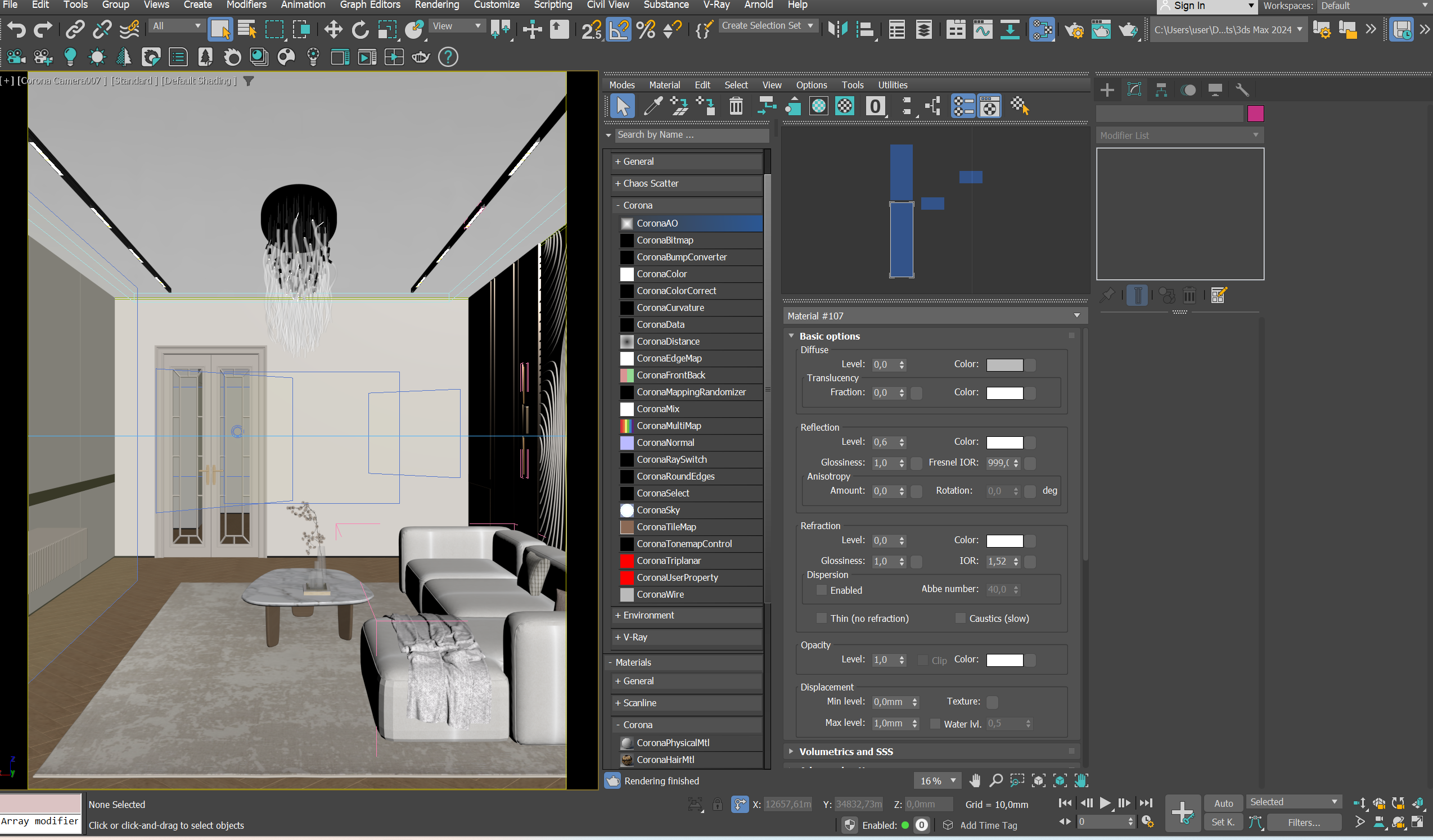

SLATE MATERIAL EDITOR залезает в окошки разные на сцене, как сделать так чтобы когда двигаешь материал эдитор не двигались панели инструментов?

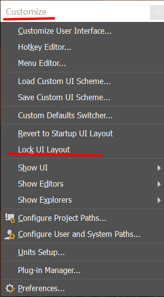

  1. Отсоединить от интерфейса, чтобы он был в виде плавающего окна.
  2. Customize - Lock UI Layout
А вообще всю радость и счастье от Slate Material Editor испытал при использовании его на втором мониторе. С одним пользоваться удобней компактным.

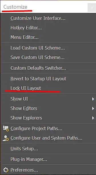

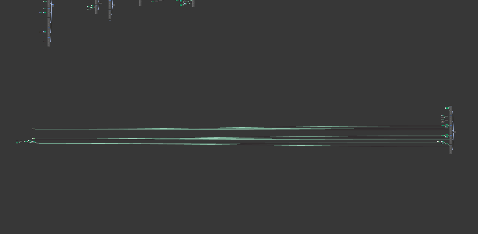

А вот эта бесячая тема как-то решается?

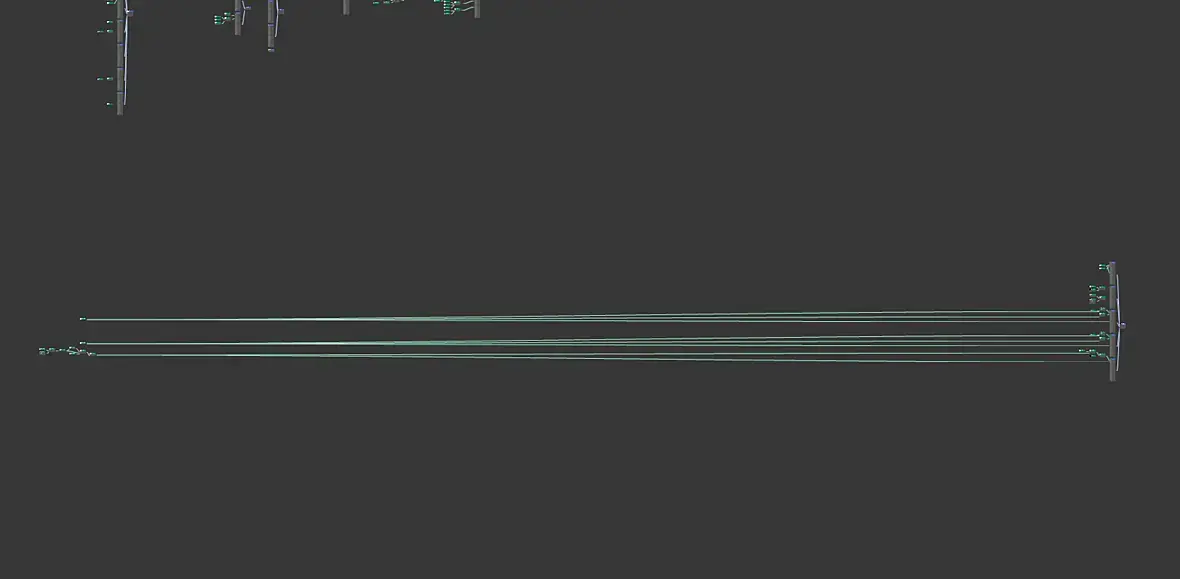

там же есть кнопка , чтобы все на место встало

У меня не все ноды встают к материалу, подноды нодов улетают на ноль координат эдитора

странно что не видел эту тему, я буквально в каждой версии макса натыкаюсь хоть 20 хоть 25, после нажатия той кнопки такая фигня и происходит, приходится руками подтягивать.
если есть решение хотелось бы узнать

Да, или по вертикали все материалы располагать, что не так удобно, особенно на широкоформатных мониторах
