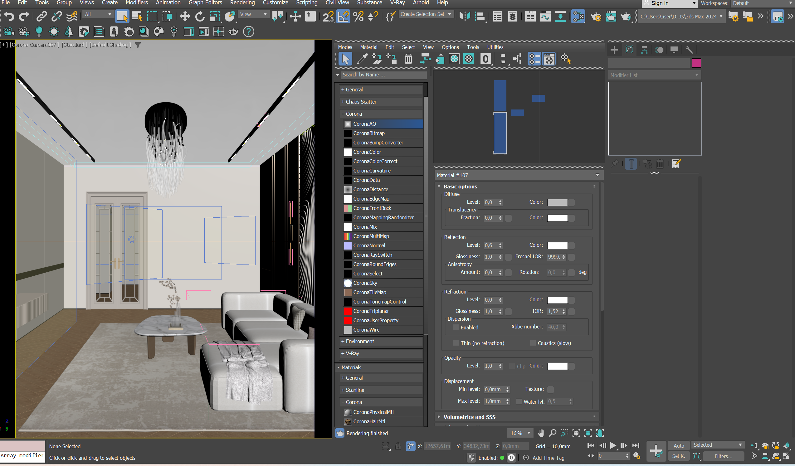

SLATE MATERIAL EDITOR залезает в окошки разные на сцене, как сделать так чтобы когда двигаешь материал эдитор не двигались панели инструментов?
  1. Отсоединить от интерфейса, чтобы он был в виде плавающего окна.
  2. Customize - Lock UI Layout
А вообще всю радость и счастье от Slate Material Editor испытал при использовании его на втором мониторе. С одним пользоваться удобней компактным.

А вот эта бесячая тема как-то решается?
На сайте c 11.07.2009
Сообщений: 2427
StunModeler,
там же есть кнопка , чтобы все на место встало
На сайте c 23.07.2016
Сообщений: 987
Цитата александр...:
есть кнопка
У меня не все ноды встают к материалу, подноды нодов улетают на ноль координат эдитора

странно что не видел эту тему, я буквально в каждой версии макса натыкаюсь хоть 20 хоть 25, после нажатия той кнопки такая фигня и происходит, приходится руками подтягивать.
если есть решение хотелось бы узнать

Да, или по вертикали все материалы располагать, что не так удобно, особенно на широкоформатных мониторах
