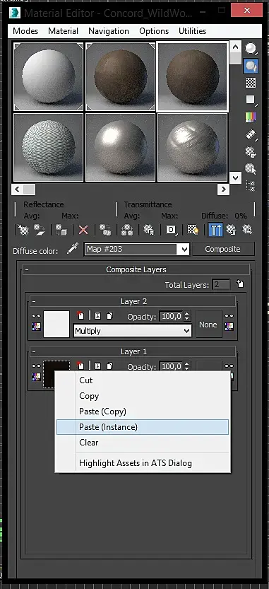

Добрый день.Решил пересесть с компакта на slate material editor и сразу же впал в ступор :D. Скачал модель паркетного пола, где материалы объединены в мультисаб, в каждом материале в свою очередь на дифузах стоят колоркорешены, но они все индивидуальные, хотел удалить все колоркорекшены и заменить на один ( что бы для всех досок работал один колоркорекшен, для удобства), но к одному колоркорекшену можно подключить только один дифуз , а скопировать его инстансом не понимаю как.Подскажите люди добрые, как решить эту проблему? Перетаскивание карты колоркорекшена шифтом не вызывает окошо выбора метода копирования ( должно ли, не знаю).
Через компактный матэдит инстансит без проблем, правда потом вручную дифузные текстуры менять приходится, но сам факт, оно работает, а значит это возможно и в Slate.

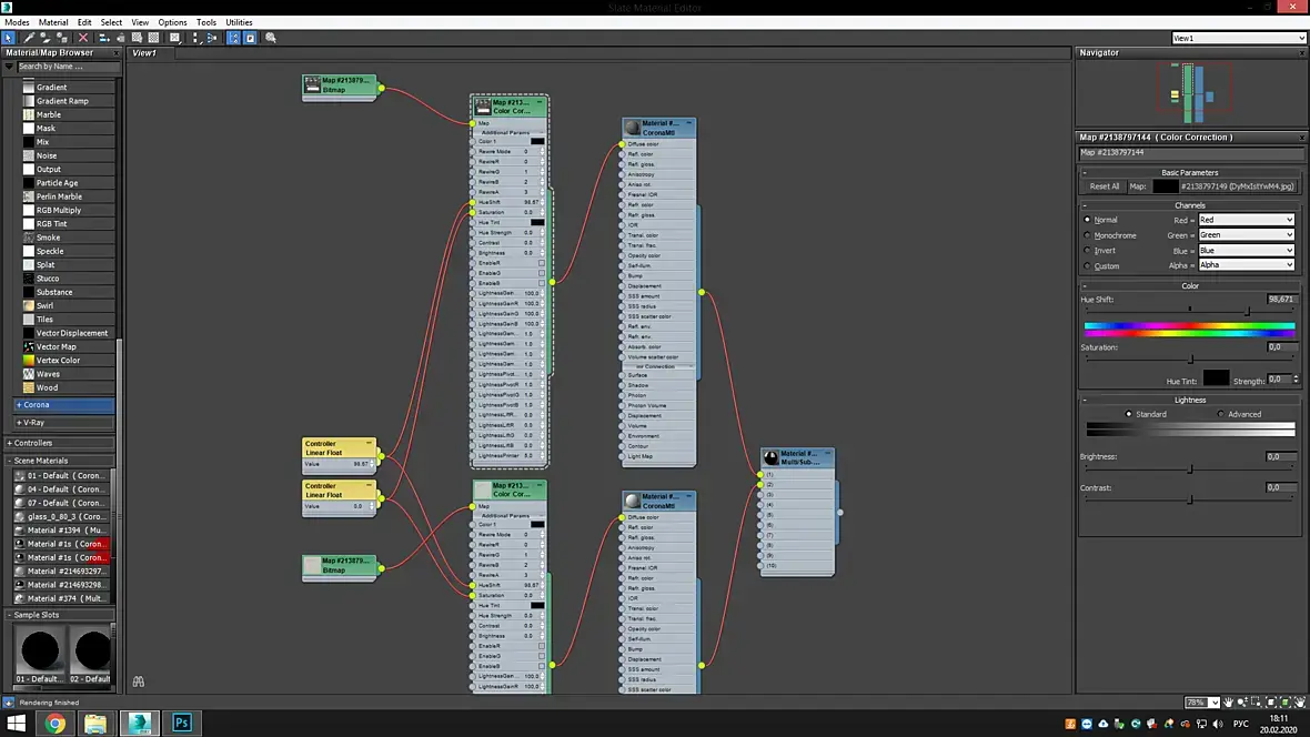

Разобрался кажется:

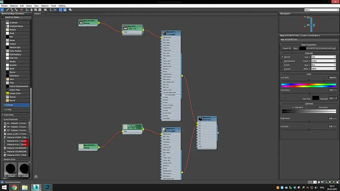

Нужно открыть стеки колоркорекшена и применить к необходимым параметрам контроллер linear float, дальше скопировать колоркорекшн. Изменяя параметры связанные контролером, они будут меняться и на другом колоркорекшене. При этом дифузные карты у них будут разные.

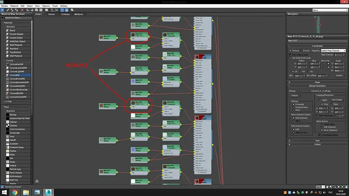

Один нюанс только, копировать мапы можно только с включенными параметрами, если их свернуть, то связи при копировании разорвуться. После того как раскидали все карты, можно их скрыть:
Цитата shinodem:
проще наверное самому переделать материал через мультитекстуру в один шейдер.
Нет, контроллером проще оказалось.
