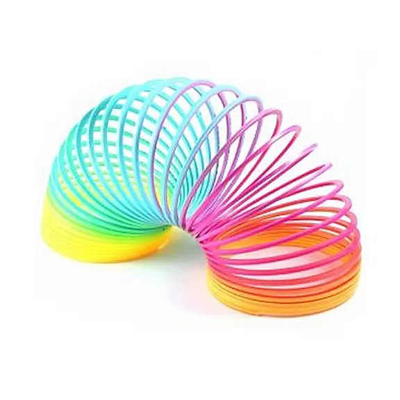

Добрый день. Кому-нибудь попадалась на сайте 3d модель пружинки из 90-х, она же Slinky. Через поиск ввожу разные вариации запросов, ничего подобного не выдаёт.

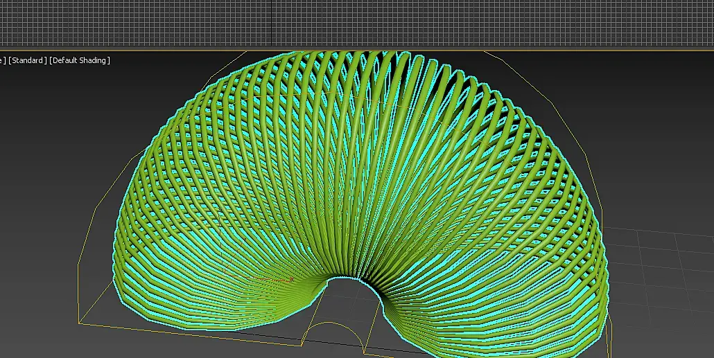

brackit,
Spring + Bend + Gradient
Как это дело теперь в PRO залить, не подскажете?

Цитата darknia:
brackit,
это не про)) толщина витка не константная

Sweepом сделай или Bevel

Helix --> Extrude на минимальное значение --> Scale граней внутрь --> Bend --> Shell --> Chamfer
Ща доколупаюсь. На рефе не так! У меня дежавю или такой вопрос на форуме уже обмусоливался?
Я даже догадываюсь до чего.. Но это легко лечится FFD трансформацией до изгиба ;)

На сайте c 25.05.2015
Сообщений: 1122
крск
Цитата Konstantinus:
А теперь анимацию с лестницы!
нате
Александр, а почему не свип?
