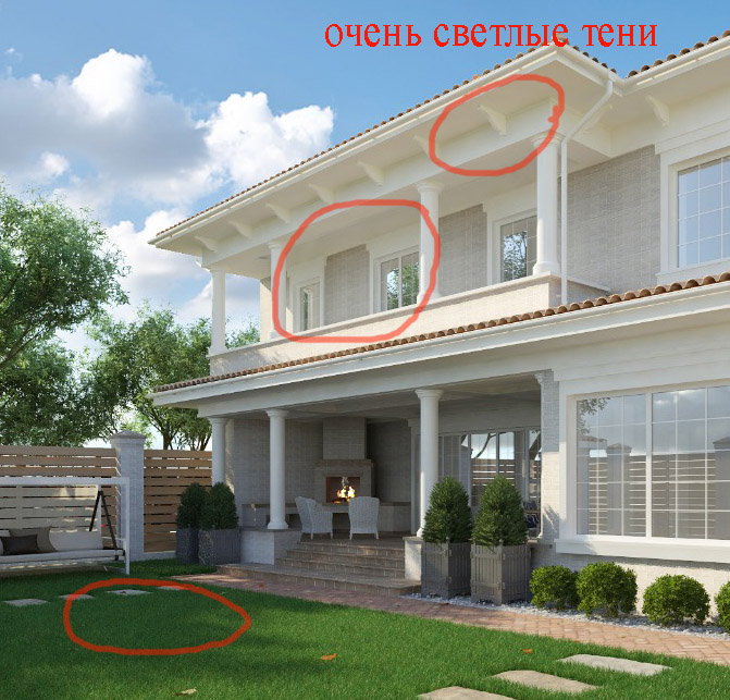

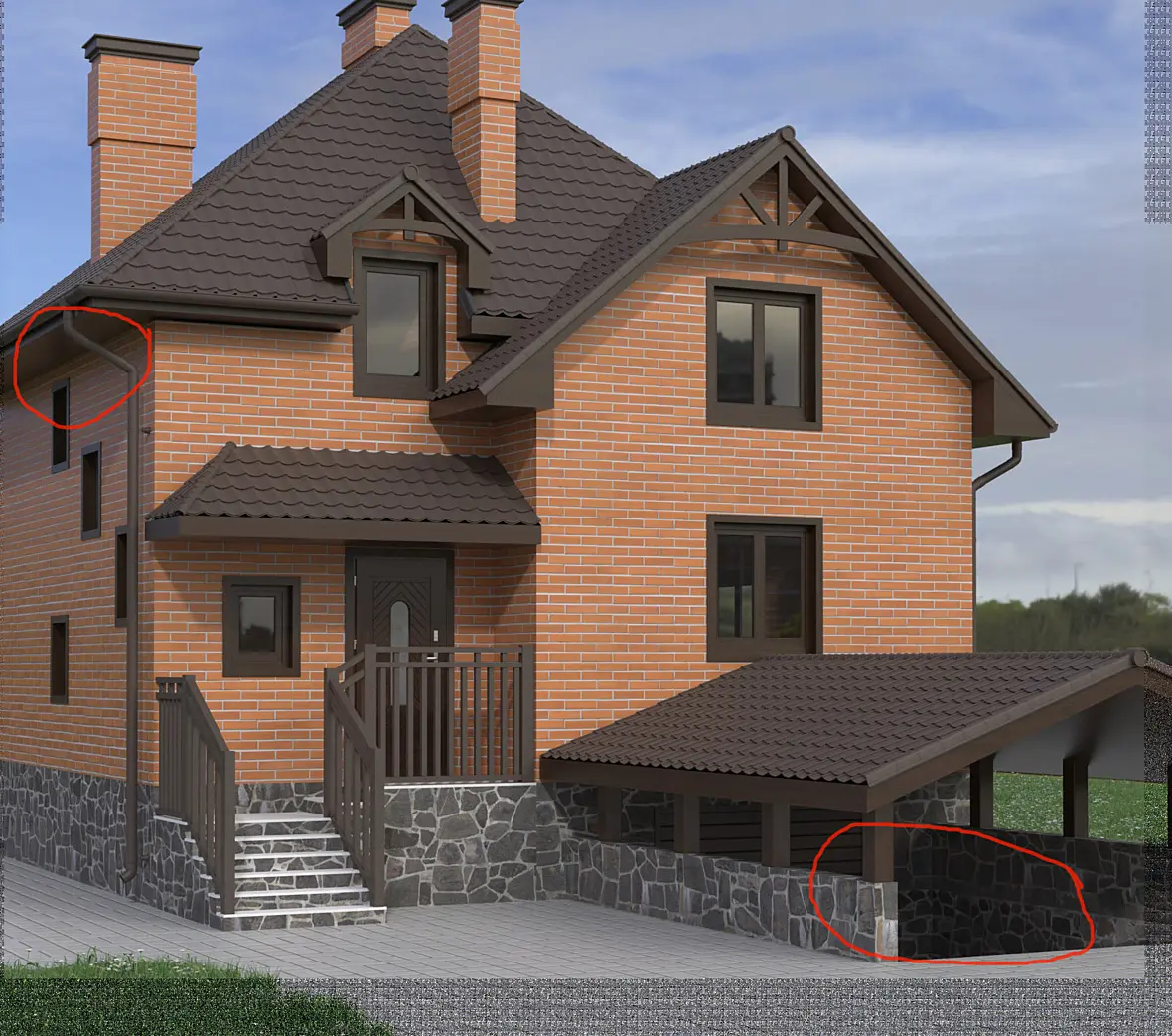

Слишком контрастно и темные тени (экстерьер). Как сделать воздушно?
На сайте c 08.02.2018
Сообщений: 2623
:адуктО

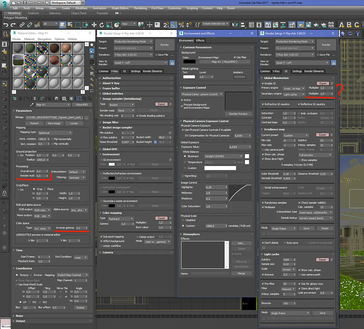

нужно вот так, а получается вот так (темно слишком).
если усветлять  hdri карту то кирпич становится неестественного цвета.
не могу понять в какую сторону дышать ((

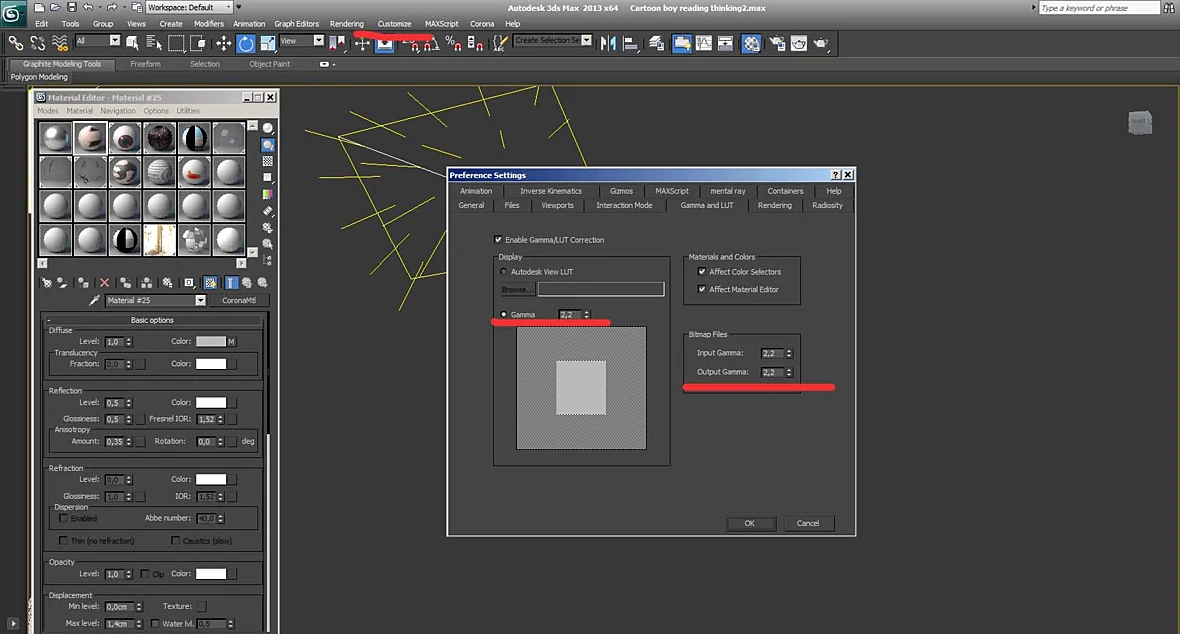

Как минимум надо в настройках макса настроить гамму 2.2 для вирея. Не...?

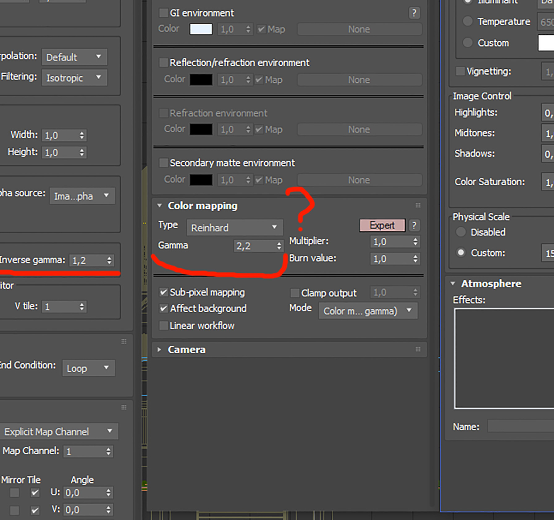

это не оно?
ребят, реально, давайте без приколов, вопрос конечно нубский, ну не получается. время мало . это работа.
На сайте c 06.02.2012
Сообщений: 598
Цитата wosser2:
это не оно?
Вот тут вроде.
Сам я давно не пользуюсь виреем, так как больше нравится Corona. Только Output 1 нужно исправить

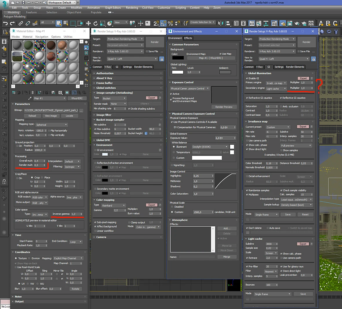

Освещение свое покажи
На сайте c 23.05.2011
Сообщений: 4827
Сообщений: 2623
:адуктО
Такого уже давно нет это старый верей. 2 и2 автоматом ставит. Освещения больше никакого - HDRI карта и все и немного совсем верей плейн для резких теней. но его там процентов 5-10 может
остальное красным подчеркнул по настройке ашдиэрки ((
Сообщений: 598
Цитата wosser2:
Такого уже давно нет это старый верей. 2 и2 автоматом ставит. Освещения больше никакого - HDRI карта и все и немного совсем верей плейн для резких теней. но его там процентов 5-10 может остальное красным подчеркнул по настройке ашдиэрки ((
Ну HDR карту тогда надо сменить. Она у тебя тусклая по освещению.
Вот подбери себе что ни будь поярче https://hdrihaven.com/hdris/category/?c=outdoor
Сообщений: 2623
:адуктО
Цитата larrs:
wosser2 личку смотри
не... выжженое... тут именно фигачит общее освещение что ли... как будто равномерное небо светит и (или) мультиплер вторичного отскока вывернут до предела - буду пробовать ((
так ты на место все приведи хдрку и тд
и плэйны поубирай
Сообщений: 2623
:адуктО
да не тусклая. я просто ее утусклил чтобы было естественно если усветляешь (инверз гамма 7-8) то начинает выжигать цвета (кирпича)
Burn value в колор маппинге уменьшите хотя б
текстуру кирпича покажи ка
Ну ты ее утусклил и тут же жалуешься на темные тени...О_о
я думаю тебе надо выстроить план работы для начала. Наперво грохни все освещение в сцене. Затем настрой общее освещение hdr-кой, когда оно тебя устроит то добавь после солнце. Ну и далее регулируй интенсивность солнца, hdr, экспозицию камеры. Ты уже сам запутался
Сообщений: 1661
ну так что мешает уменьшить насыщенность текстуры кирпича?

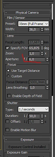

На эталлоной картинке завышена апертура в настройках камеры
Параметр апертуры высветляет тени
Значение 8 - по дефолту - контрастные тени, если его уменьшать -тени будут высветляться
На сайте c 03.07.2016
Сообщений: 356
Вы дали ложный совет автору вопроса. Хотите я вам сделаю светлую картинку с апертурой 22? Апертура влияет лишь на глубину резкоизображаемого пространства (ГРИП).
