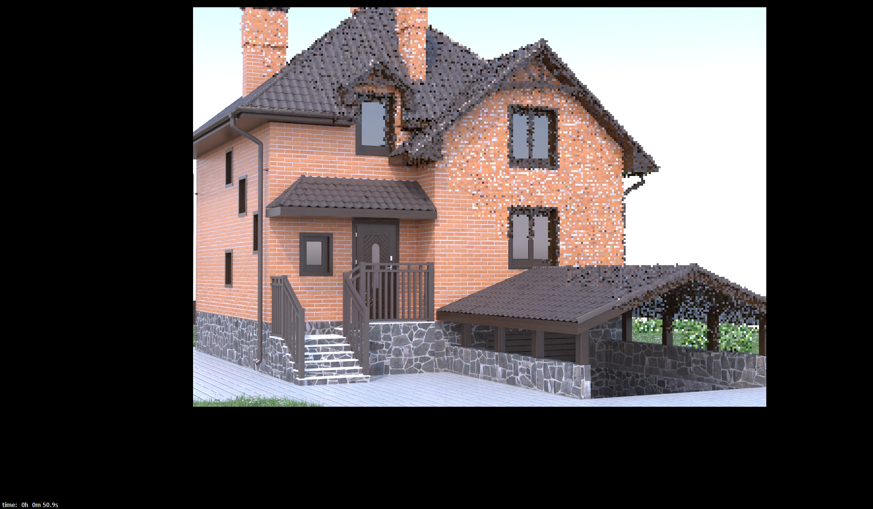

Слишком контрастно и темные тени (экстерьер). Как сделать воздушно?

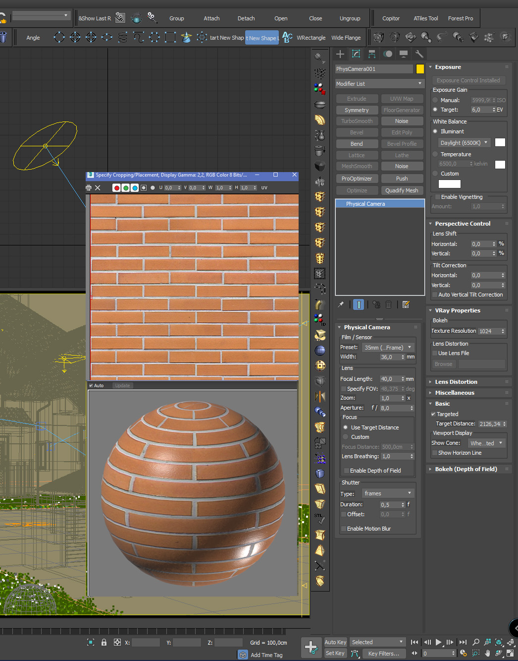

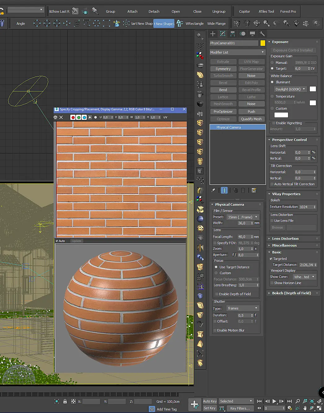

текстуру кирпича покажи ка
Цитата DaNPride:
ну так что мешает уменьшить насыщенность текстуры кирпича?
Цитата ivmari:
Параметр апертуры высветляет тени Значение 8 - по дефолту - контрастные тени, если его уменьшать -тени будут высветляться
у меня камера другая...
вот
не знаю я убрал ашдиэр поставил просто небо солнце - тени стали норм... (( что то именно с ашдиэром не ладится видимо

По-моему, все слишком банально просто. На светлом примере крыша и стены белые, за счет этого и теней почти нет. А в вашем случае темные маты, соответственно и тени темнее.

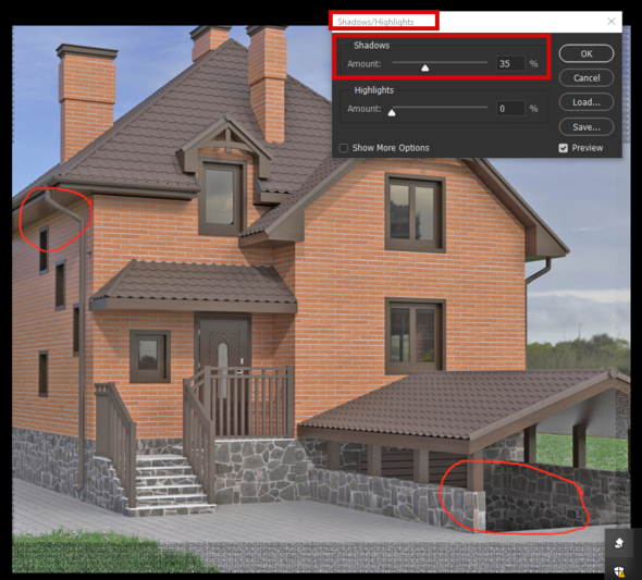

В фотошопе есть функция Shadow/Highlight крутите ее.

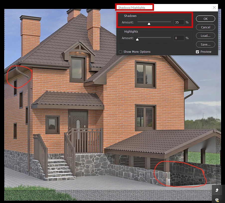

Как и говорил Shadow/Highlight в помощь.

На рефе HDRI ясного дня. И есть солнечный свет, помимо света от неба.
Вы взяли карту неба совершенно непохожую на реф, а результат хотите подогнать.
Констрастность теней зависит еще и от размера солнца - чем больше размер солнца, тем более размытые будут тени. Еще мутность атмосферы на этот показатель влияет.

Мутность  - в настройках солнца.
Одной hdri добиться адекватного освещения сложно, если речь о сценах, когда солнце выше горизонта.
В реальности даже в пасмурный день солнечный свет присутствует, пусть и сильно рассеянный облаками. Не только отраженный небом. Так что связка hdri+v-ray sun с соответствующими настройками на мой взгляд дает более правильное освещение по сравнению с одной хдр картой.

знаете ли вы про встроенный корректор - микрофотошоп в vray? http://prntscr.com/n0ur57 первое, к чему прибегаю в такого рода проблемах.

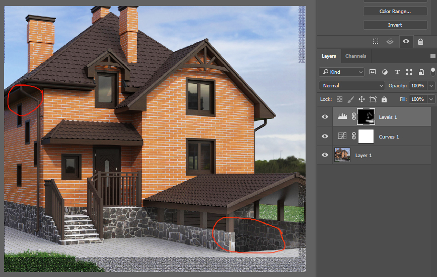

Сообщений: 4528

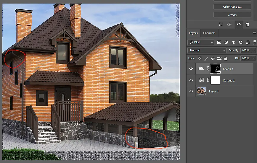

Наоборот у тебя в исходной картинке не хватает контраста в тенях в целом. А если уж где-то местами тени получаются слишком тёмные, то они легко по маске вытягиваются в фотошопе с помощью Levels.
Вот типа такого. Только цвет кирпича противненький получился, но это надо уже смотреть референсы, что нужно.
А вообще у тебя солнце и ХДРка светят с разных сторон. Солнце из-за спины, а ХДР справа
ну это уже будет нечестно и неправильно   не пользоваться средствами и возможностями самой проги раз они есть
так можно вообще всё в фотошопе нарисовать тогда а если картинок 50?
это костыли. чисто немного подправить, считаю. если всё кривое - смысл?
