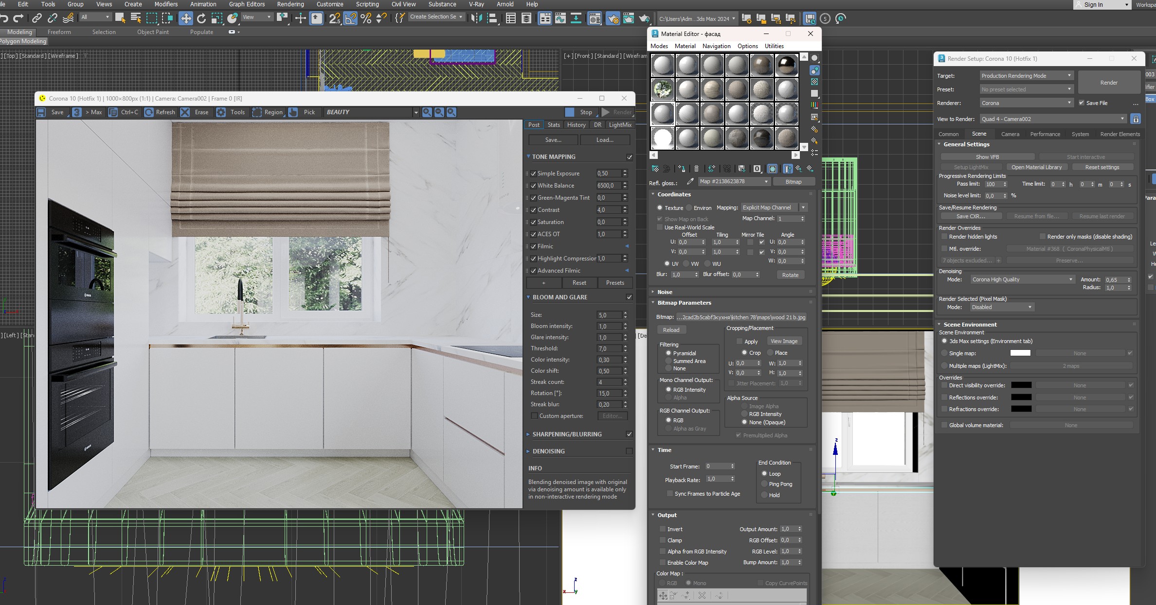

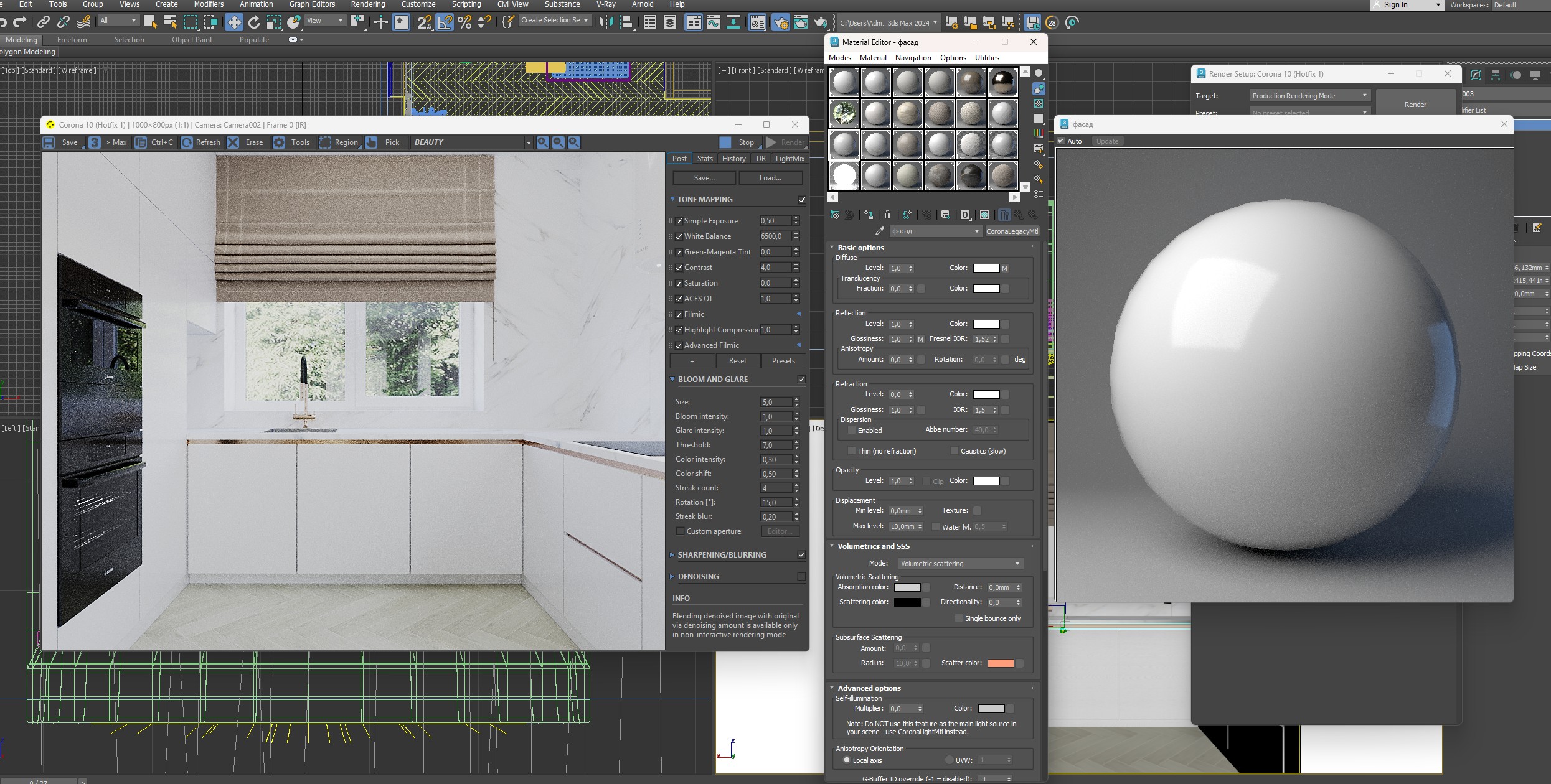

не понимаю почему так, помогите, слот глянцевый, а мебель матовая, почему так? Раньше не было проблем таких, уже весь интернет перерыла, не нашла ответа. 3ds max corona render

чуть побольше бы инфы) скриншот настроек материала, скриншот интерактива или рендер самой проблемной мебели, модификаторов/маппинга на ней и тд
если мебель например напротив окна, а за окном фон - могут перезаписываться некорректно отражения, но без представления от сцене сказать невозможно

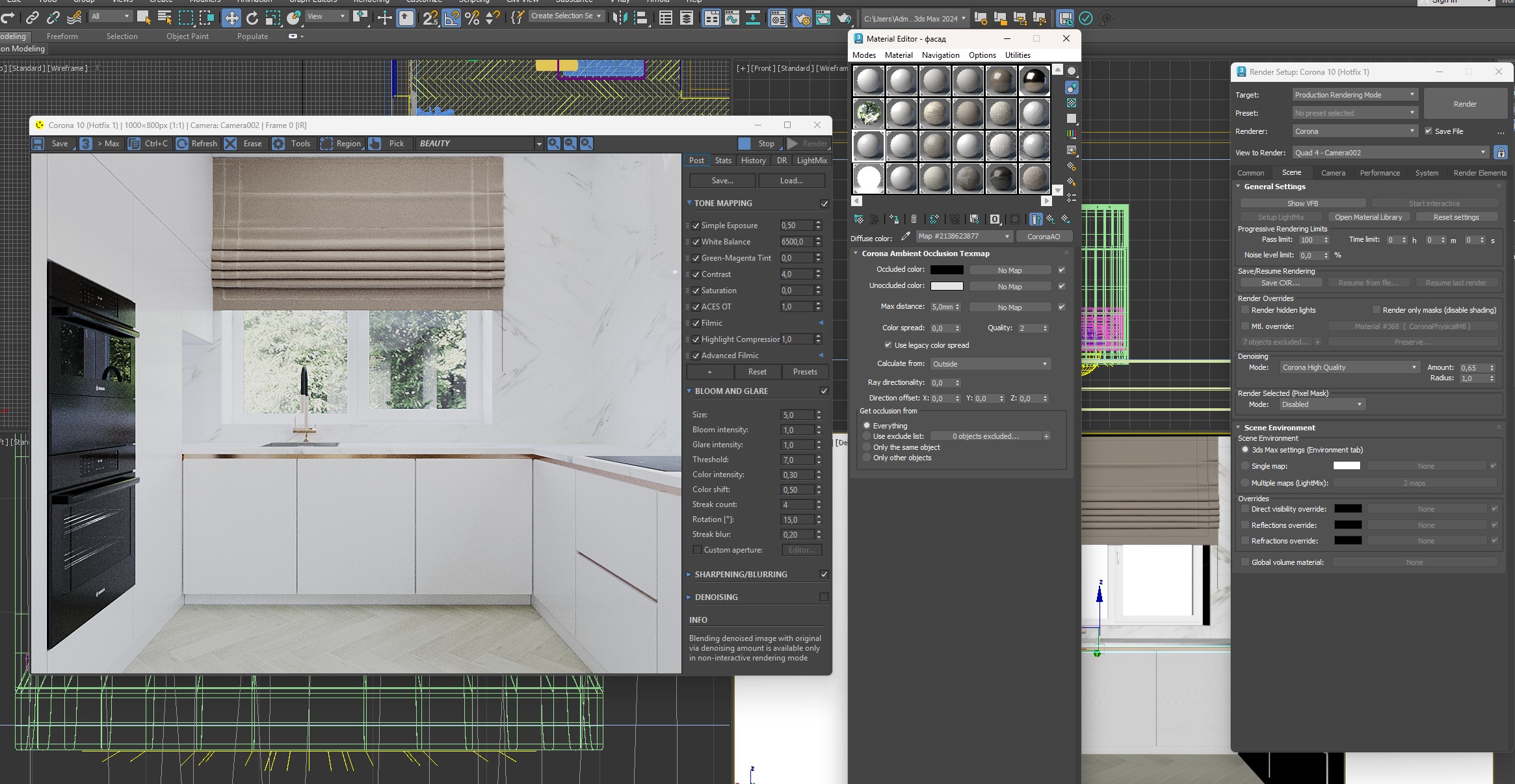

Возможно, в мебели просто нечему отражаться?
Если например фасады глянцевые, но плоские, то чтобы они заиграли бликами, надо еще постараться с ракурсом и окружением 🧐

Именно так. В 99 % случаев, если в глянцевой поверхности ничего не отражается, значит просто не чему отражаться. Пустота не дает отражений. Наполните сцену предметами и будет все замечательно

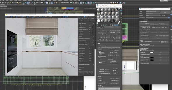

Сейчас всё скину. Спасибо что откликнулись ❤️

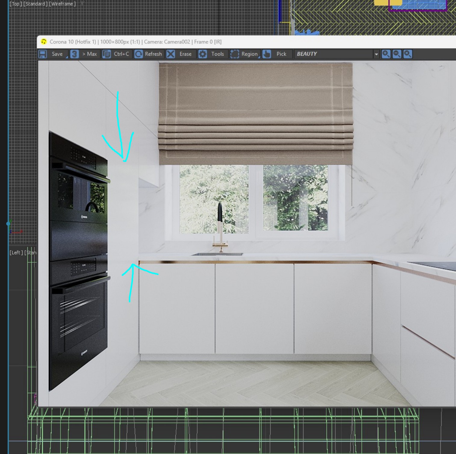

1.Нойз с огромной волной накиньте в бамп 1300 1500
2.  экстрим решение(не физкорректно) но подымыте IOR выше чем 1.52- например почти до 2

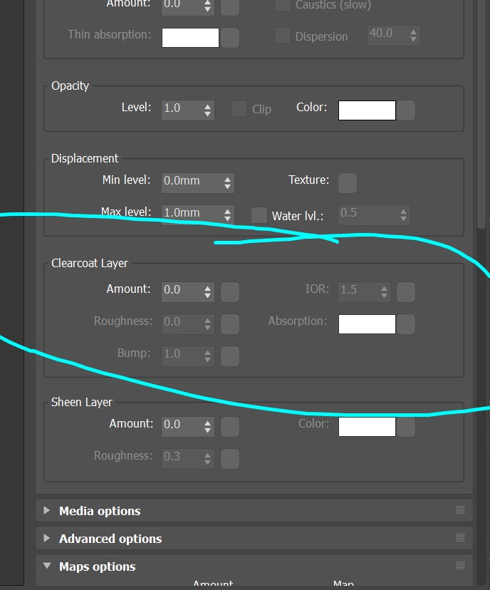

3. как вариант включите Clearcoat layer - это как доп слой лака поверх материала

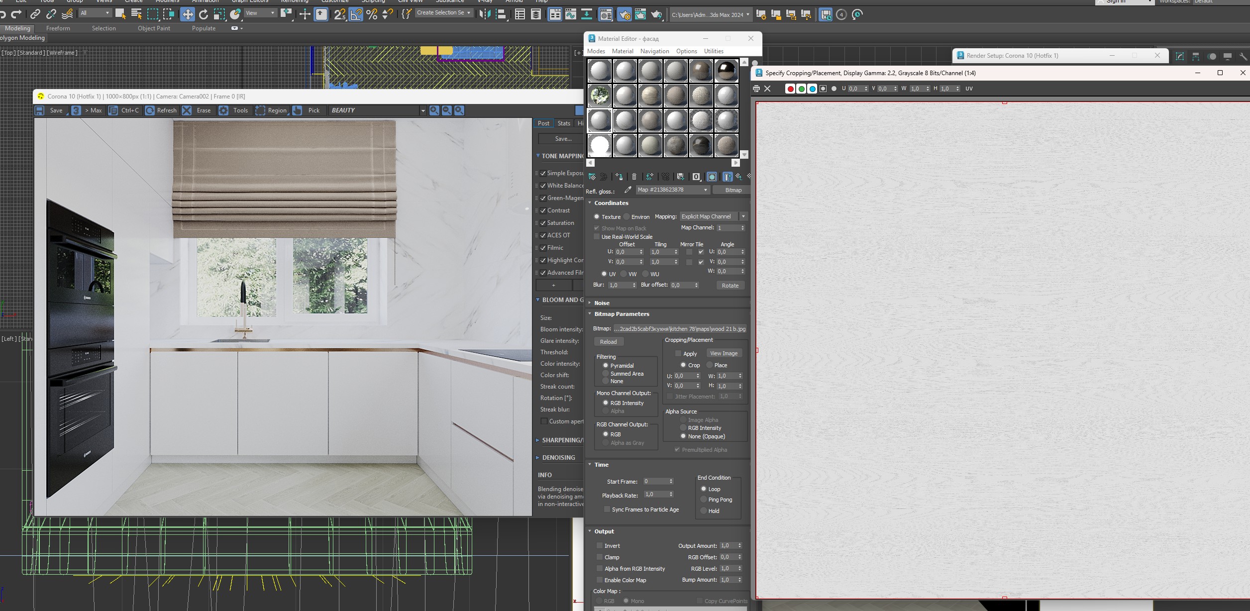

вот рефлект есть но вы сильно зажали ACEOT все блики - понизьте до 0,9 хотя бы - подберите чтоб срабатывало но не пережимало вообще все - с Хайлайт тоже самое

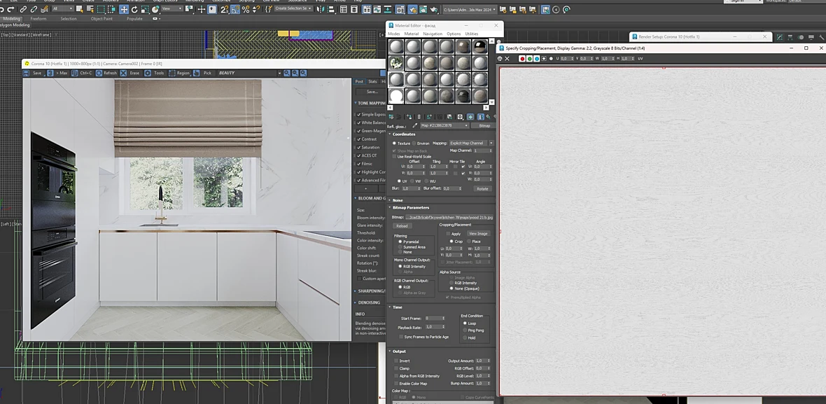

вы поставьте по центру кухни черный  кубик так для теста . проверить отражается он или нет

В рендер элемент добавьте reflect и с ней смотрите что и как у вас в сцене отражает, удобно
