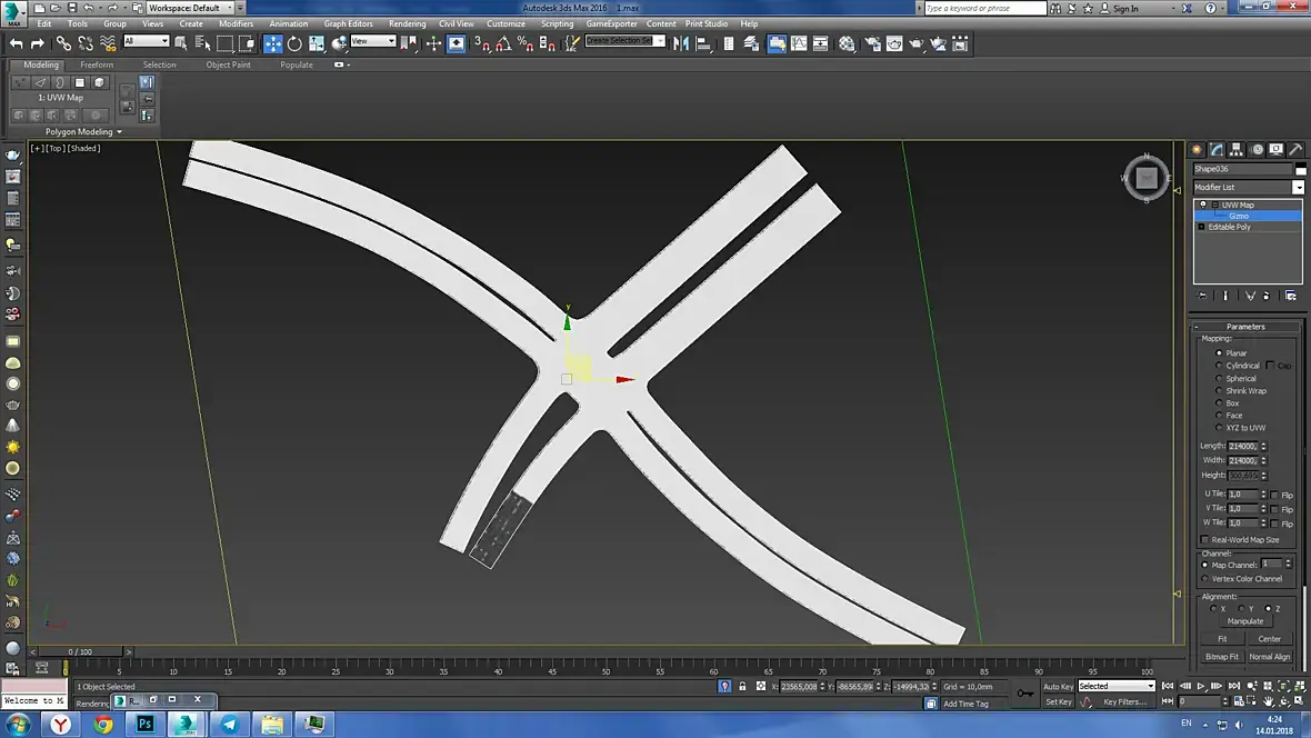

Доброго времени суток всем
Есть вот такой перекресток, можете пожалуйста подтолкнуть в общем нужно сделать полную разметкуСначала была мысль сделать через свип извилистые части дороги до начала перекрестка (там еще переход должен быть), но в общем я начал мудрить как же мне затекстурить так что бы по асфальту было видно направление движения и вбок и прямо (блендить) - сначала отрендерил в большом разрешении и думал в фотошопе сделаю - но не смог подогнать нормально даже под контур который через анврап отрендерил...отом была мысля сделать полностью огромную в фотошопе - но при деформе\марионеточном деформе - текстура мылилась очень сильноя понимаю что это не минутное дело, да, но вот вообще не знаю как же сделать нормальнокак я понимаю - в любом случае центральную часть нужно в фотошопе делатьИ еще вопрос сразу по темекак сильно грузит бленд карт сцену? Ресурсы есть, но все же и рамки есть (рам 40гб)

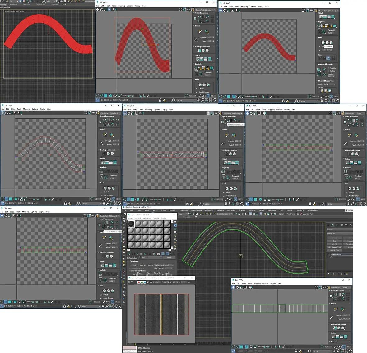

Дороги нужно развёртывать, используя некоторые приёмы, чтоб не использовать puppet warp в фотошопе.
Выделяем плоскость дороги - жмакаем quick peel, выделяем паралельные края дороги - жмакаем Align Horizontally in Place, выделяем поперечные рёбра - жмакаем Align Vertically in Place. Масштабируем развёртку, чтоб по ширине она была как квадрат в UVWs эдиторе - в итоге имеем хорошую прямоугольную развёртку, на которую ляпаем текстуру дороги - и она ложится вдоль пути. Гайд в картинках:
В некоторых случаях поперечные рёбра можно не выравнивать - нужно смотреть, как выглядит. В вашем члучае развёртка будет выглядеть как ровный крест, на который удобно будет в шопе наляпать разметки.
