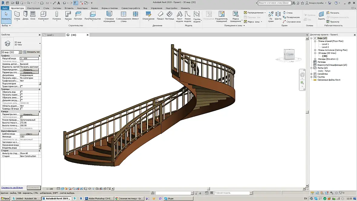

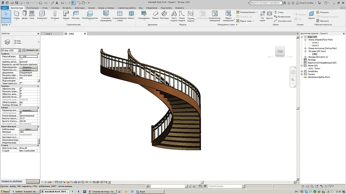

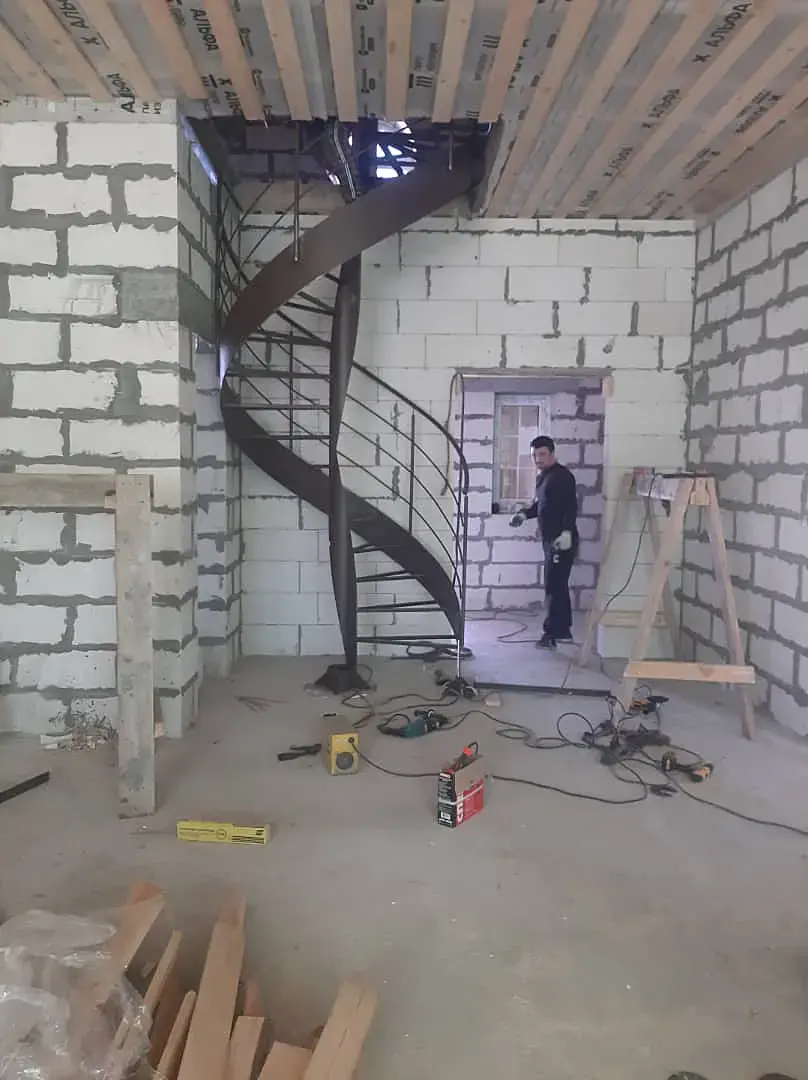

orion27 вид  с бэка покажи
На сайте c 08.05.2016
Сообщений: 568
Уже закрыл, но вот снова набросал
Ну или так
На сайте c 23.05.2011
Сообщений: 4827
на примере оно так?

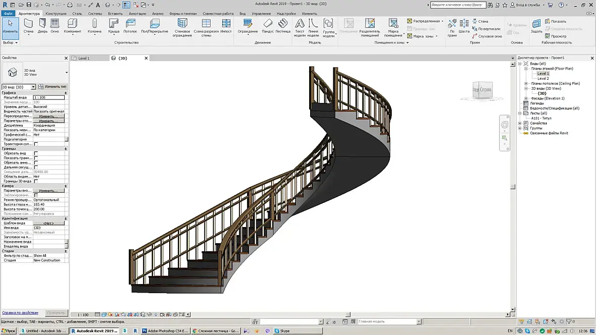

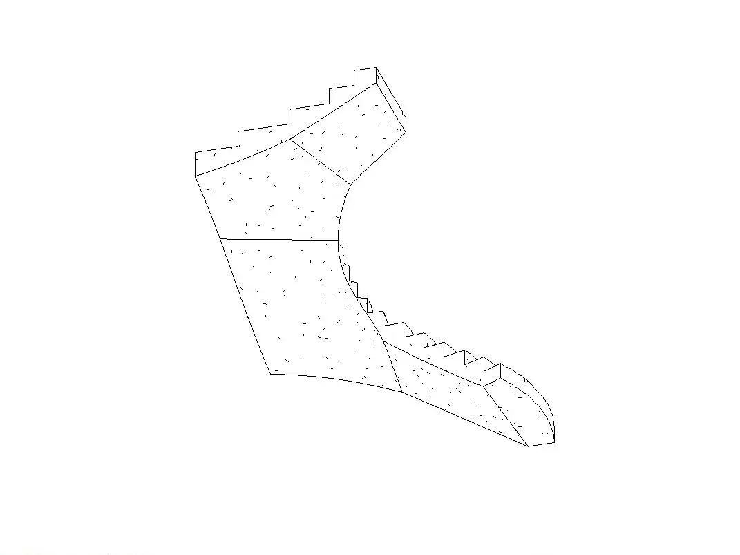

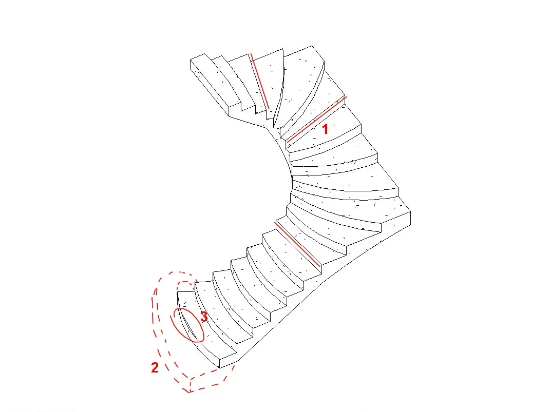

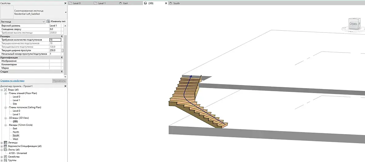

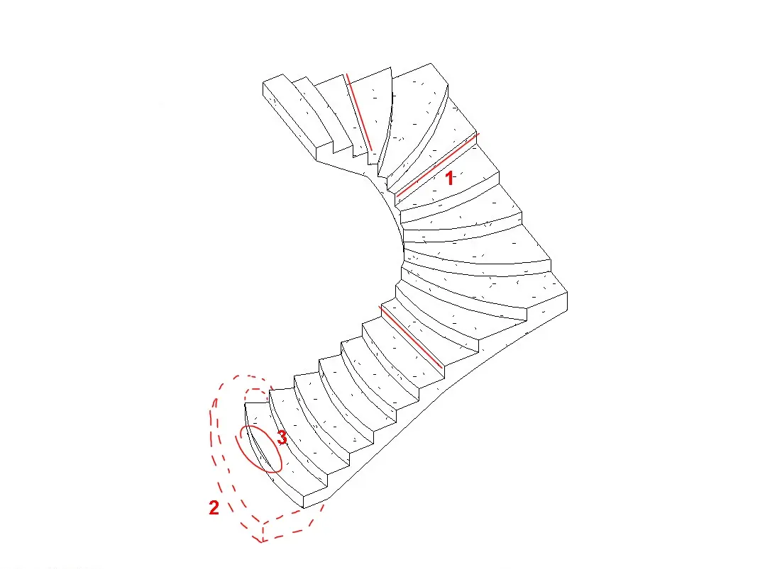

Всем привет! У меня тоже вопрос по лестнице, но нюанс в том, что сделать её нужно не в Максе, а в Ревите.
Есть такая монолитная лестница:
Вот что получается:
Возникает 3 проблемы:
1 - в местах, где лестница делится на отдельные марши, не получается сделать радиусные подступенки.2 - проблема с пригласительными ступенями: при смыкании двух подступенков в одной точке и при присоединении ступени к наружной боковой части марша Revit выдает ошибку.3 - кромка последней ступени почему-то срезается.
