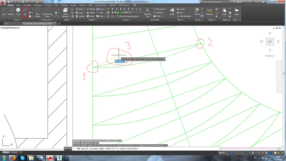

короче пришлось рисовать ступени в каде через арки(по начальной точке, конечной и углу). Угол подбирал на глаз по касательной.
это самый близкий вариант исполнения который мне нужен.

А в чем сложность-то? Вот, меньше минуты времени, ступени по концентрической дуге от центра лестницы?
