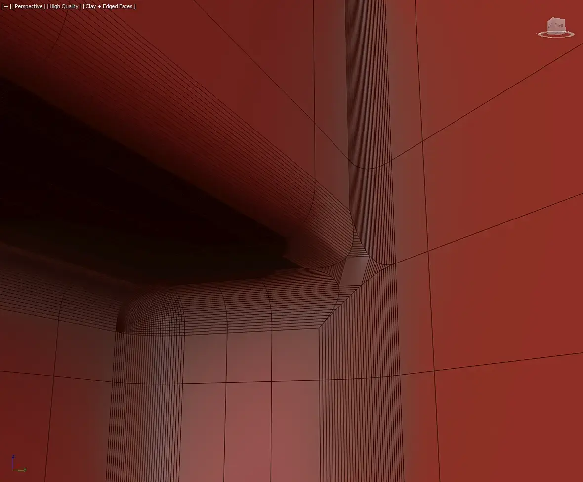

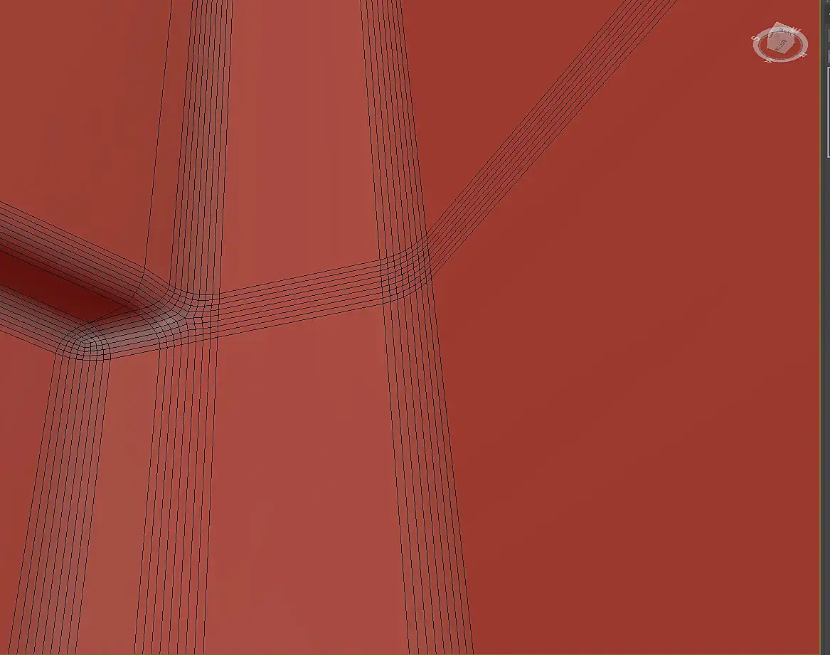

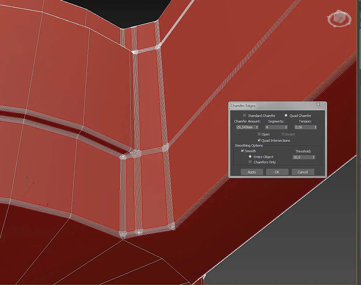

Всем добра!
Не могу понять, как грамотно сделать chamfer на стыке трех внутренних и одного внешнего угла на моем editable poly. При чем три угла в 90 градусов, а четвертый - 45. На месте схождения появляется стремная "звезда" из полигонов, а на внешнем угле - артефакт сглаживания.
Подскажите, пожалуйста, как грамотно сопрягать подобные узлы. Буду признателен за помощь!

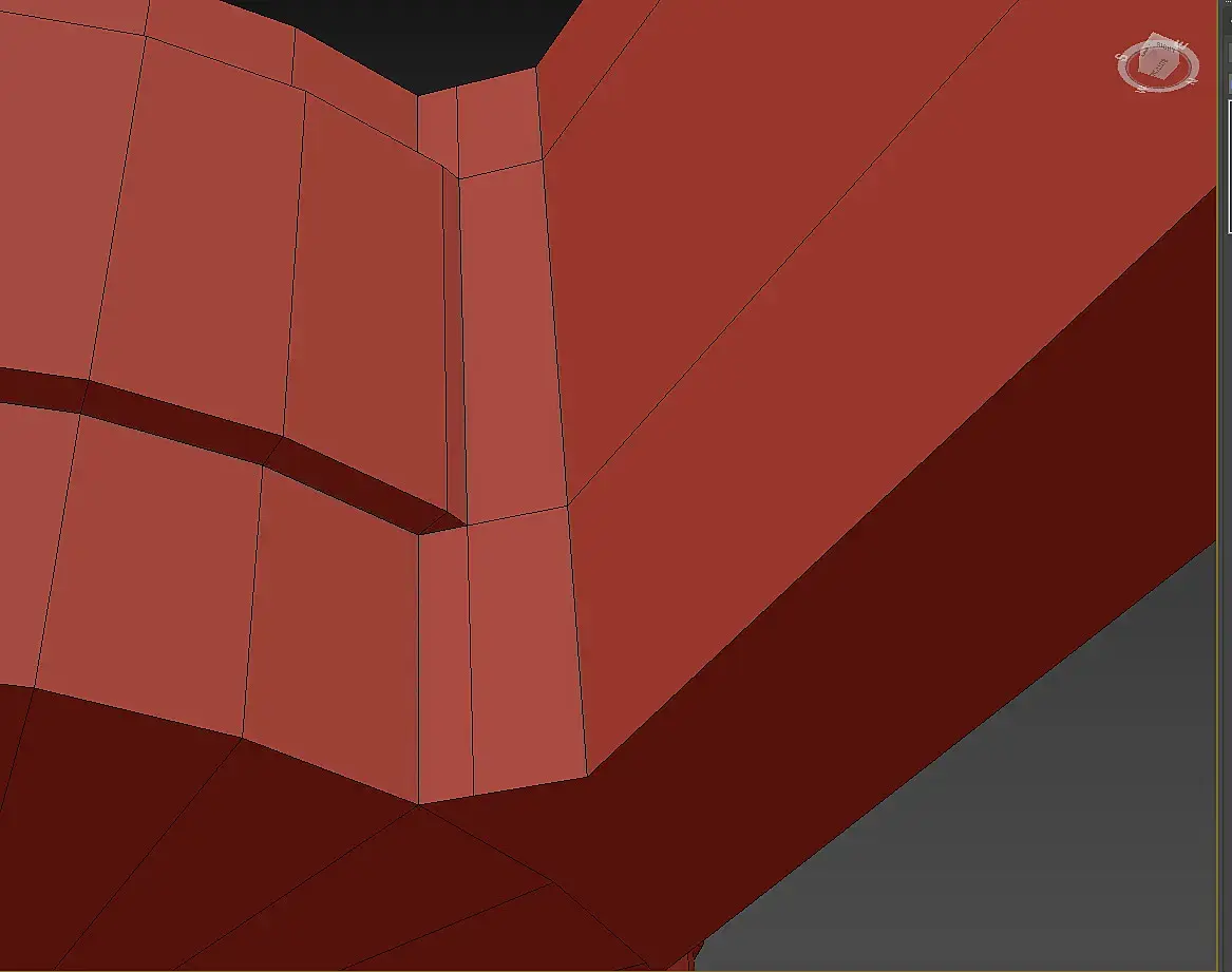

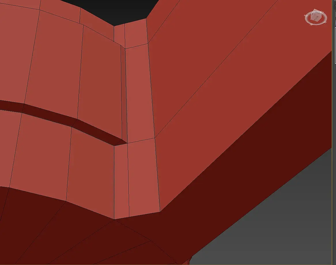

mytilus, не знаю на сколько верно все понял, вроде работат:
С

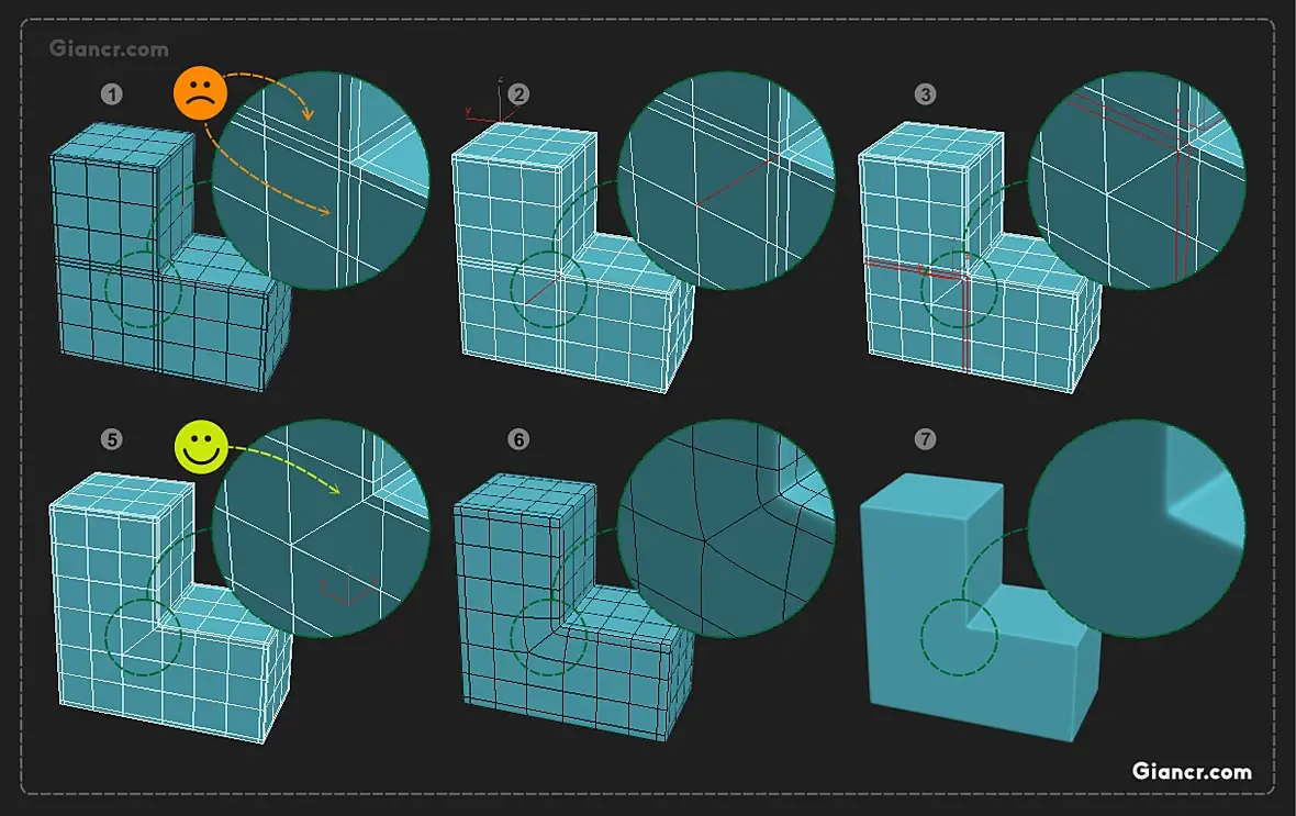

Turbosmooth всегда катит, просто надо уметь его использовать.
Лень рисовать, так что держите, ваш случай под номером 5
P.S: А вообще, может вам имеет смысл Vray EdgeTex использовать(или аналог короновский), это проще всего. Правда ближние ракурсы...
