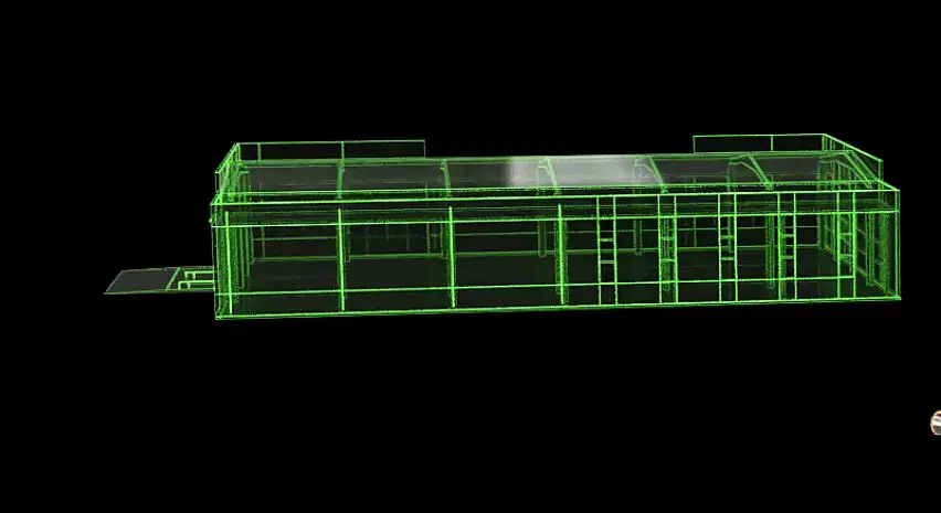

Добрый день всем, возникла такая проблема(если можно это так назвать), сделал следующий материал(ниже на скрине)По сути, это простой бленд по маске EdgeTex в одном слоте полупрозрачный мат, в другом самосветРендер такого кадра занимает ооочень много времени.От 10-15 минут, и денойзер тут особо не спасает. Таких зданий в кадре около 7, соответсвтенно можно забыть про качество на рендере анимации.
Может кто сталкивался, каким образом можно добится результата как показано ниже, но с минимальными временными затратами на рендер?

Рендерферма! Не благодарите;)
Мы что по вашему ванги, да и до пятницы ещё далеко)
На сайте c 19.04.2018
Сообщений: 762
EdgeTex в опасити. в врейлайтма.
бленд сильно грузит рендер.
На сайте c 26.11.2013
Сообщений: 204
Урюпинск
Не проще на композ это перенести, если время рендеринга увеличивается в разы? Да и контроля больше
