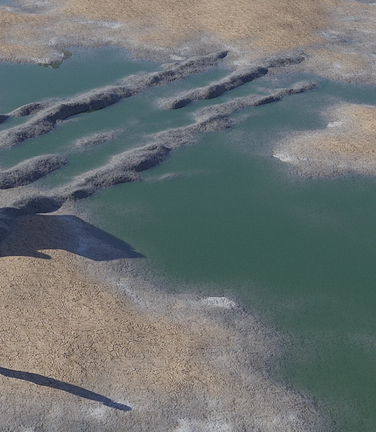

вот кусок сцены
там где полосы серой грязи, должны быть по краям наплывы этой грязи. как-бы сгустки, куски короче.
скаттером оч фигово выходит. не могу отсечь нужные высоты

На сайте c 14.03.2009
Сообщений: 3192
Крит
суть проблемы я описал. да и на картинку посмотри.
там вода, потом переход темный песок. потом переход соль. это все процедурно. какие нафиг текстуры.
текстуры только базовый материал идет. а смешивание через дистанс, AO
