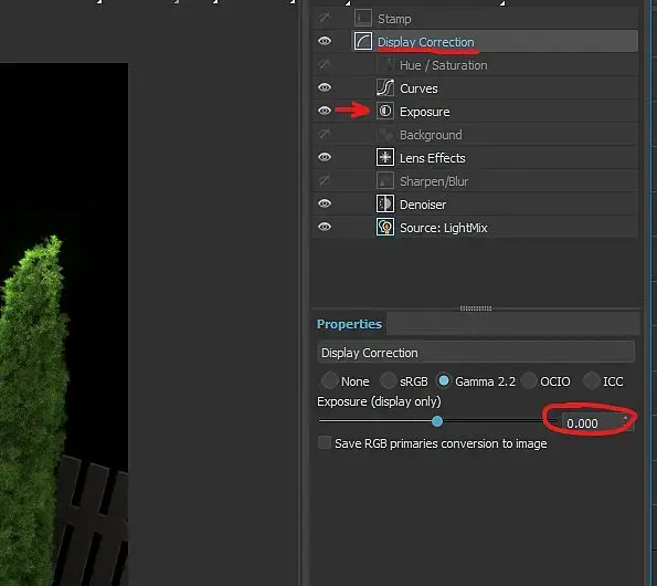

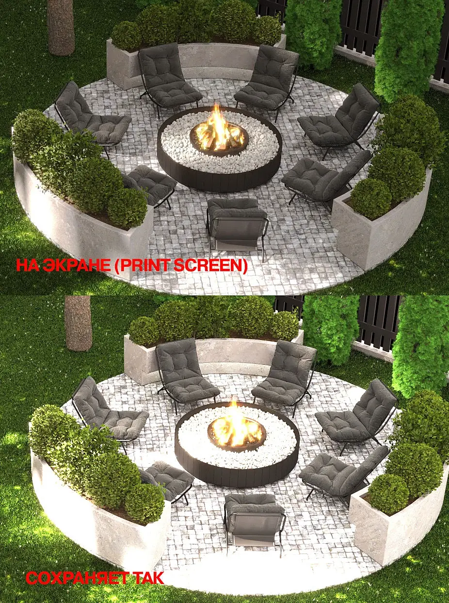

Столкнулся с неизведанной мне доселе проблемой. В вирей фреймбуфере картинка меня устраивает, то что я вижу (снял с экрана printscreen-ом и сохранил, приложенное изображение сверху). Но после того как сохраняю е из фреймбуфера, то результат сохраняется пересвеченным (изображение снизу). Пробовал сохранять в разные форматы, с разным значением гаммы (гамма вообще не на это влияет). Изображение сохраняется как-будто с дико задранным уровнем светлого.

Разобрался... Я крутил экспозицию в ДИСПЛЕЙ коррекшн, а ясно же написано, что дисплей онли ))) поэтому на дисплее то он показывал, а имидж по сути был другой для сохранения. Экспозицию надо крутить только в соответствующей вкладке. Тупанул  в спешке.
