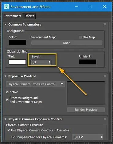

Сообщений: 85
fozz Уровень экспозиции во вьюпорте можно регулировать параметром Global Lightning Level в окне Environments and Effects (горячая клавиша 8).
На сайте c 16.11.2010
Сообщений: 159
спасибо.Но это работает с условными источниками света (одним или двумя) которые стоят по умолчанию, НО когда я ставлю и включаю виреевский свет вьюпорт заливается светом -- все белое, хотя рендер по экспозиции нормальный. То есть задача: с виреевскими ИО увидеть во вьюпорте ту жэкспозицию что и при рендере
Сообщений: 10623
fozz не увидите, это работает в последних максах корректно только с арнольдом
