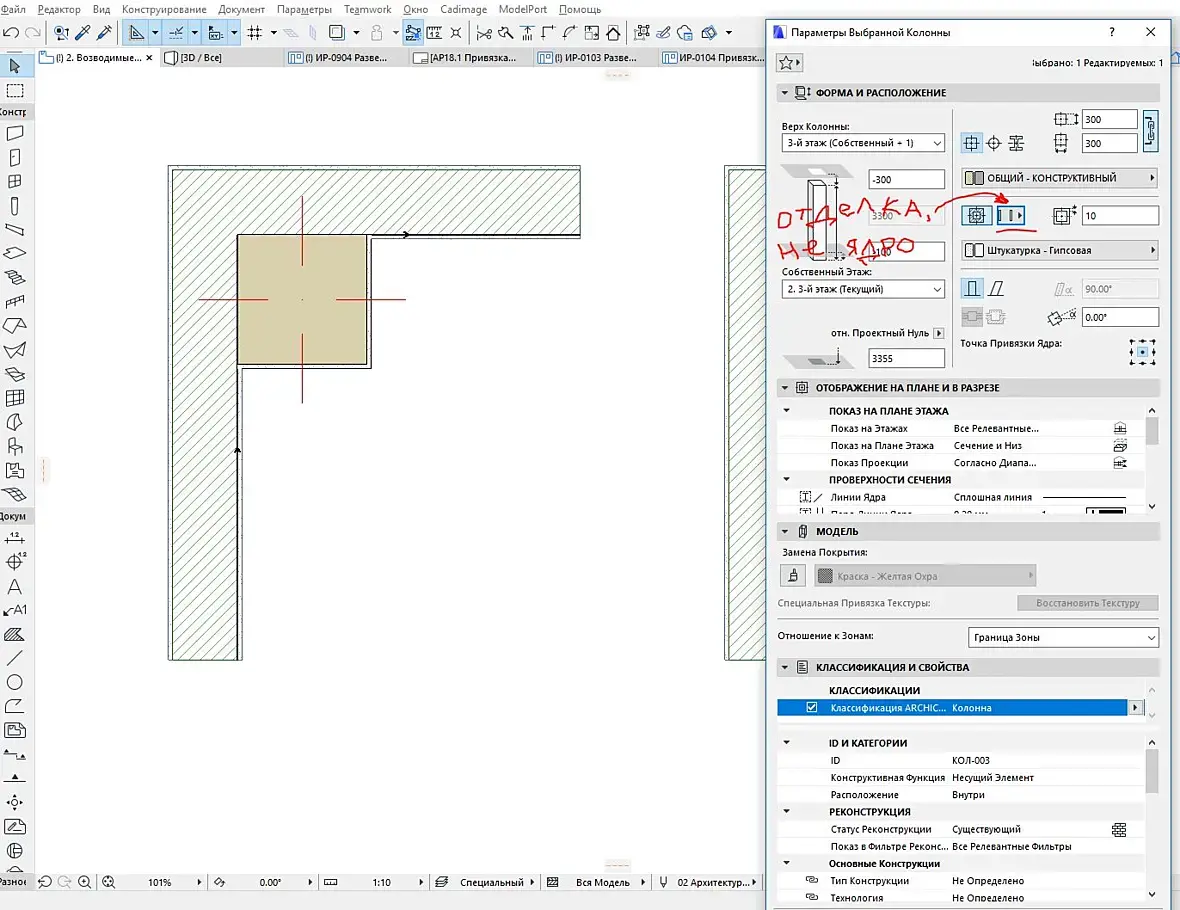

Здравствуйте, не выходит правильно совместить многослойные стены.
Проблема показана на картинке, три стены и колонна.
И как чтобы штукатурка проходила по колонне.
и так ни как...
На сайте c 21.12.2015
Сообщений: 6
добавьте штукатурку на колонну, или сделайте стену из штукатурки, укажите что штукатурка это отделка, а не ядро
и линию привязки сместите к ядру (кнопка "С")
На сайте c 21.01.2010
Сообщений: 182
Если добавляю штукатурку к колонне, то колонна штукатурится с 4-х сторон, а она штукатурится только со стороны помещения.
"С" меняет способ построения стены и что?
Сообщений: 6
можно сделать так, но...
но у меня работает способ выше
добавьте штукатурку на колонну, или сделайте стену из штукатурки, укажите что штукатурка это отделка, а не ядрои линию привязки сместите к ядру (кнопка "С")
