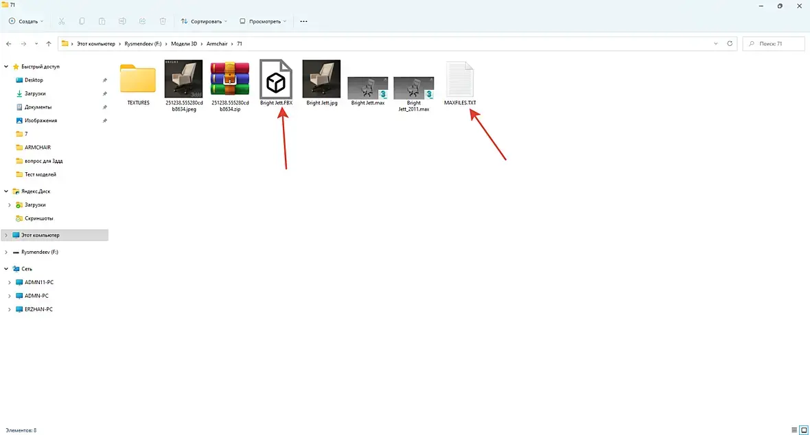

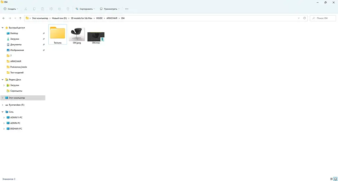

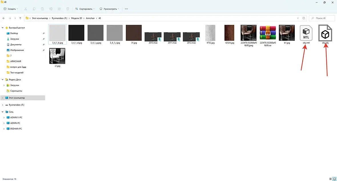

Всем привет, у меня вопрос, занимаюсь сортировкой моделей, для удобство работы в будущем, в отсортированной папке оставляю:
-3d модель
-фото самой модели (.jpg)
-подпапка с текстурами
Вопрос:
Все остальные файлы такие как:
-.mtl
-.obj
-.txt
-.fbx
и так далее я удаляю, не будет ли у меня проблем в будущем? Что означают вышеперечисленные файлы ?
Спасибо заранее))

Привет, в максе проблем не будет. Форматы fbx и obj нужны, чтобы модель в каких-то других 3д-программах открыть можно было, или в ранних версиях макса. Файл obj.mtl хранит описание текстуры - это дополнение к файлу obj, а в файле MAXFILES.TXT хранятся пути к текстурам на компьютере автора модели. Поэтому проблем не будет ) Все, что нужно для работы - это файл .max и папка с текстурами. Только файлы .max лучше в архиве хранить. Когда накапливается много моделей, они без архивации занимают много места, а в архиве в половину меньше.

Благодарю за ответ, так и сделаю, буду еще архивированные файлы добавлять))
