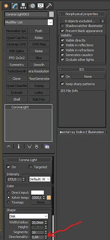

Я бы попробовал сделать маленький источник света с высоким параметром directionality близким к единице. пробовал бы поднимать с 0,55 до 1 с шагом 0,05

IES в данном случае не нужен. Достаточно покрутить параметр Directionality и можете сделать небольшое пересечение источника света со стеной

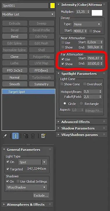

Но если вы хотите фейконуть и сделать так как вам нужно, возьмите стандартный источник света - спот, сделайте меленький угол и настройте начало и конец затухания
