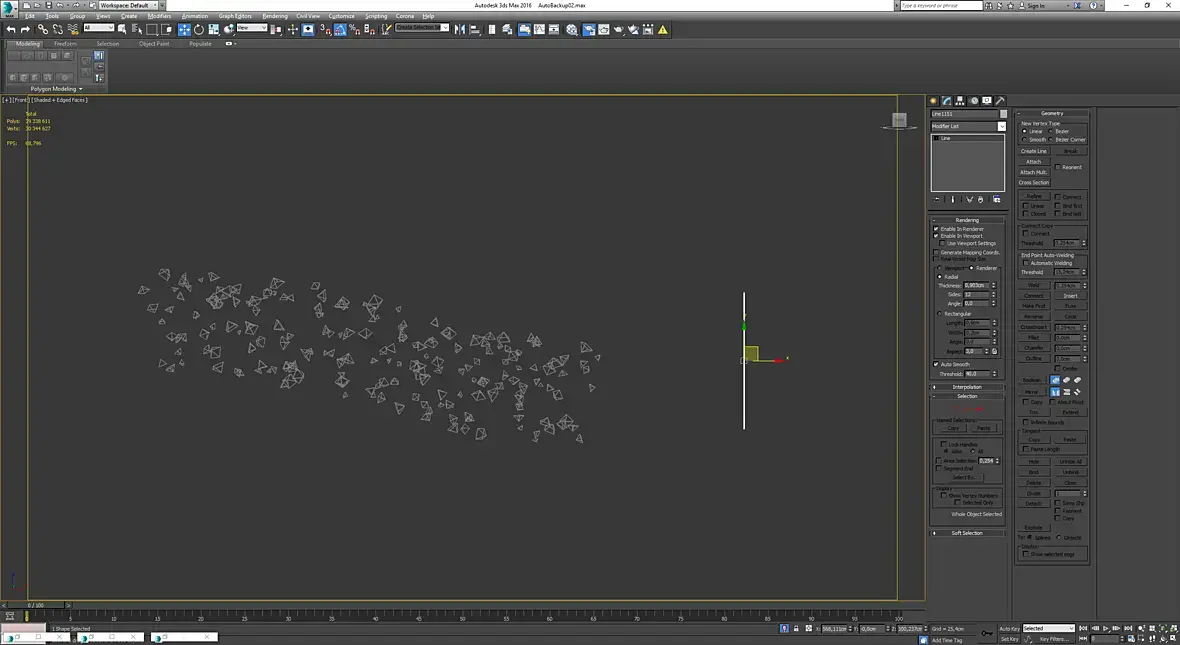

Ситуация следующая. Есть меш, состоящий из множества объектов(слева) и есть сплайн. Задача состоит в том, чтобы сделать такое кол-во копий этого сплайна, сколько объектов имеется в меше, при этом каждую такую копию выровнить по центру каждого отдельного объекта. Надеюсь понятно объяснил)
По идее данное действие легко делается при помощи скрипта или max creation graph, но я не шарю в программировании. Если есть какие-то мысли, интересно было бы почитать.

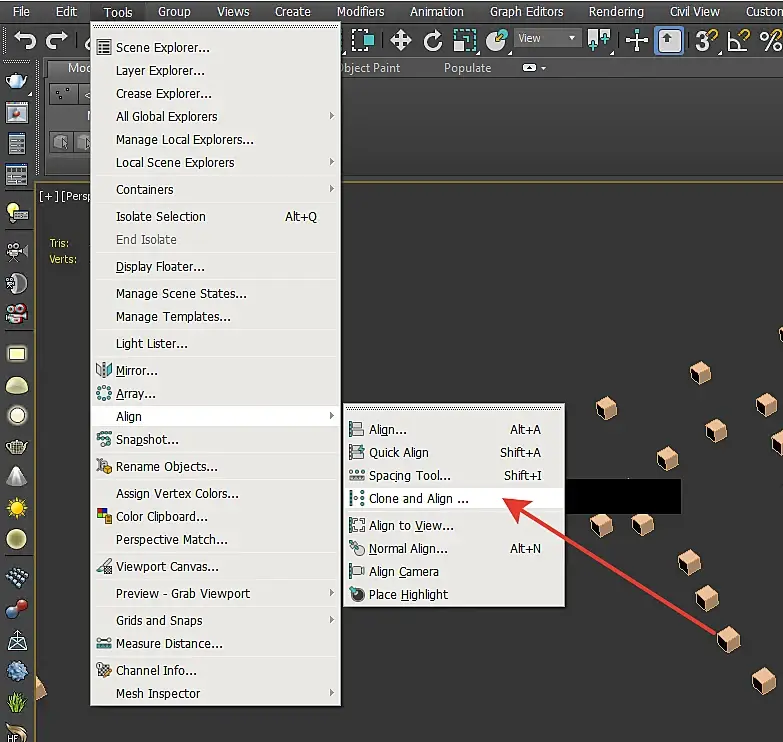

Добавлю, если меш единый, то надо сначала его в edit mesh разбить на отдельные объекты (explode 180). Затем
Цитата MastaMan:
Clone And Align
А еще можно просто заново смоделить одну штуку и раскидать хаотично, как в примере

Цитата MastaMan:
Clone And Align ?
У меня он просто создал копию сплайна и выровнял относительно всего меша
На сайте c 19.02.2011
Сообщений: 4219
MastaMan офигеть, я три раза перепроверил. Урок о том как разбить меш, от 2019.06.20. Не от 2009 а 2019.

Спасибо,все оказалось проще, чем я думал)
