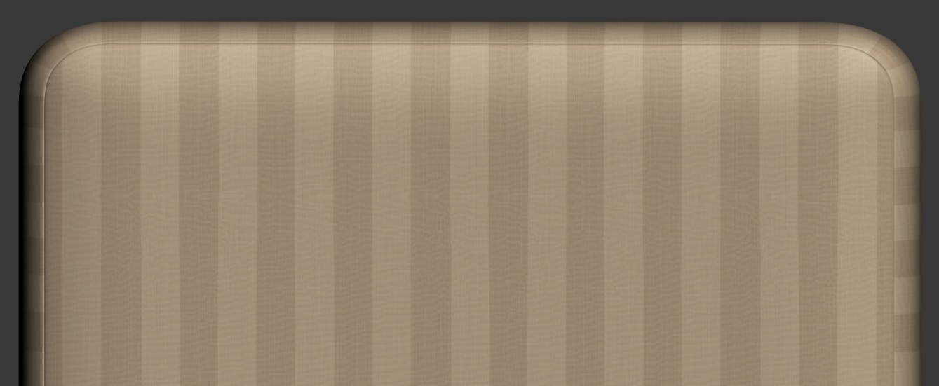

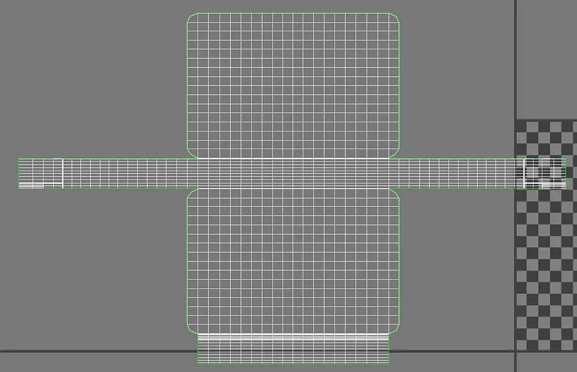

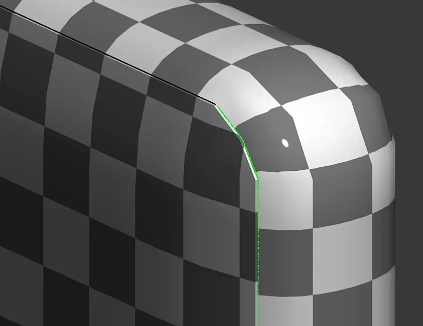

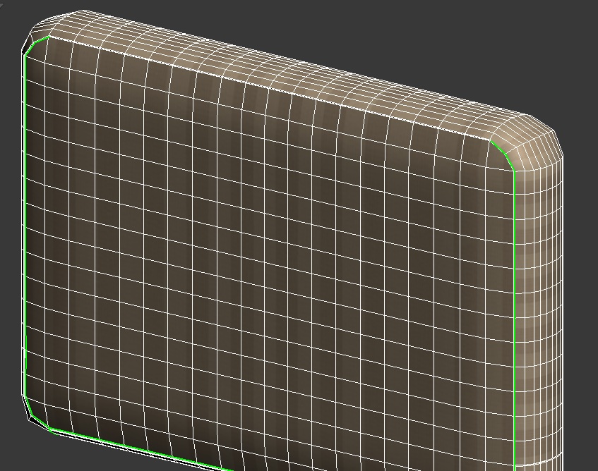

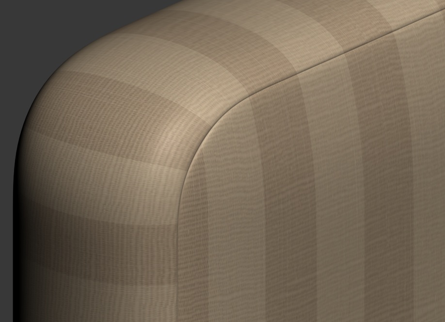

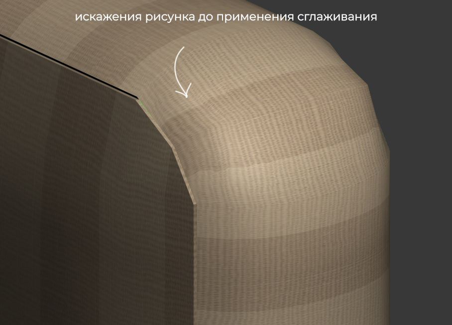

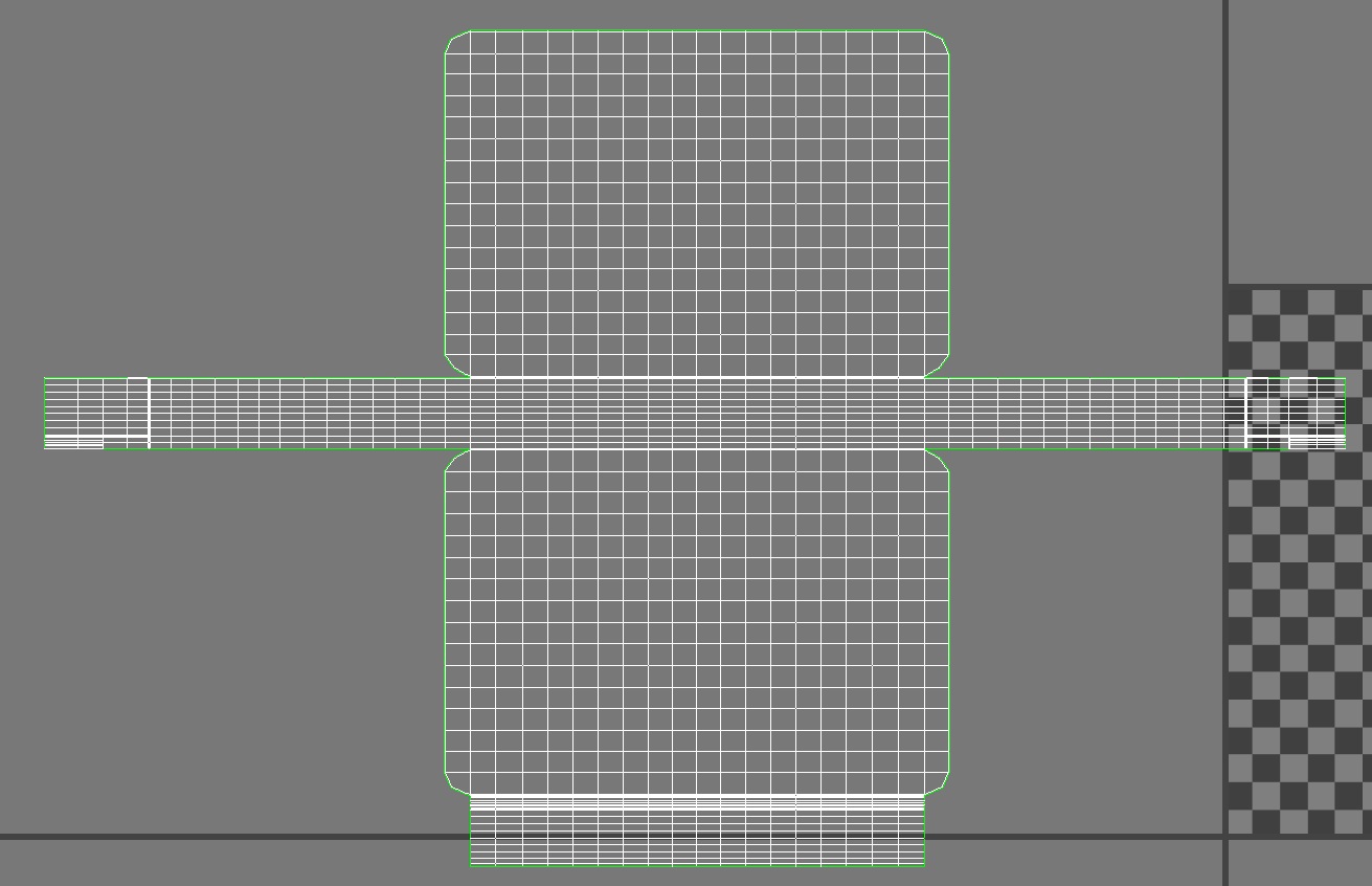

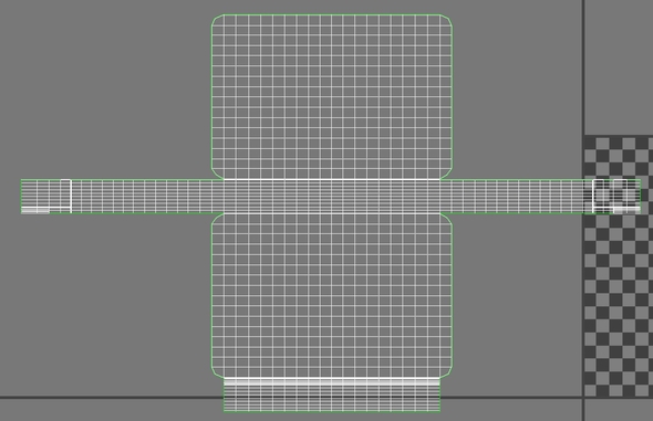

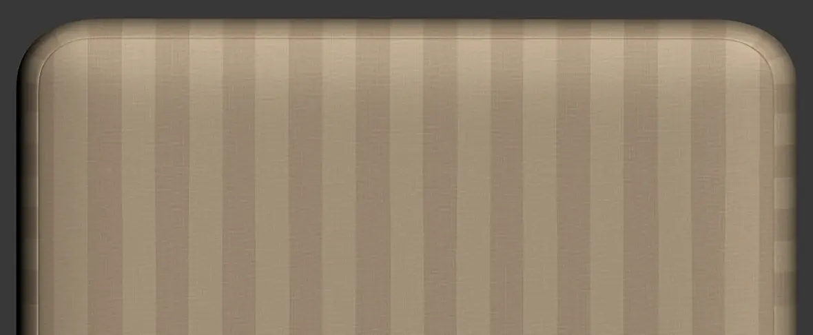

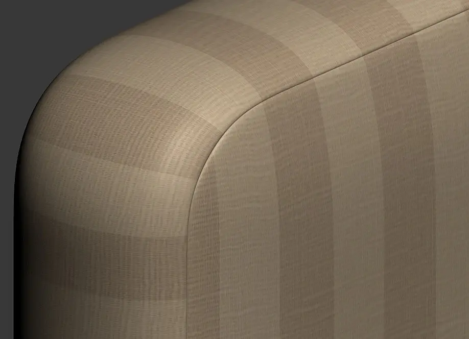

Всем привет! Делаю развёртку полосатого офисного кресла. Для меня это новая тема, поэтому пока сложно оценить правильность и качество UV. Везде пишут, что главный критерий — корректный checker, но именно с ним у меня проблемы: не могу убрать искажения на скруглённых углах подушки. Хороший результат получается только тогда, когда я начинаю искривлять линии в самой развёртке, но не уверена, что это допустимо. Также искажения пропадают после применения сглаживания (SDS). Подскажите, пожалуйста, как правильно решить эту задачу и в верном ли направлении я вообще двигаюсь?

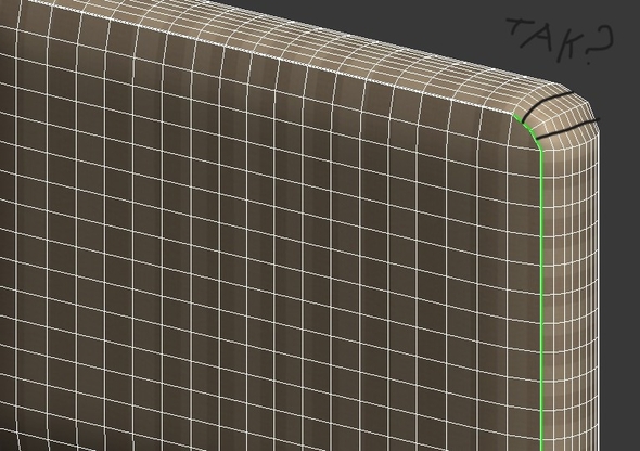

Ребро надо делать ещё на изгибе. Оно так ровно там не ляжет.

у вас развертка единым объектом, мне кажется если отделите, как это и в реальности, то возможно искажения не будет. отделите торец, и перед-зад
На сайте c 29.07.2025
Сообщений: 8
Пробовала, увы, не помогло((

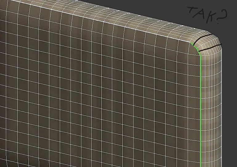

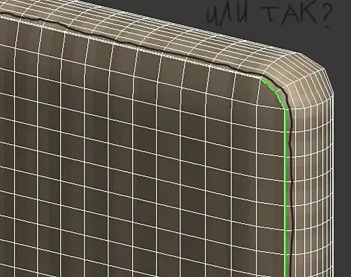

А где именно стоит добавить ребро?

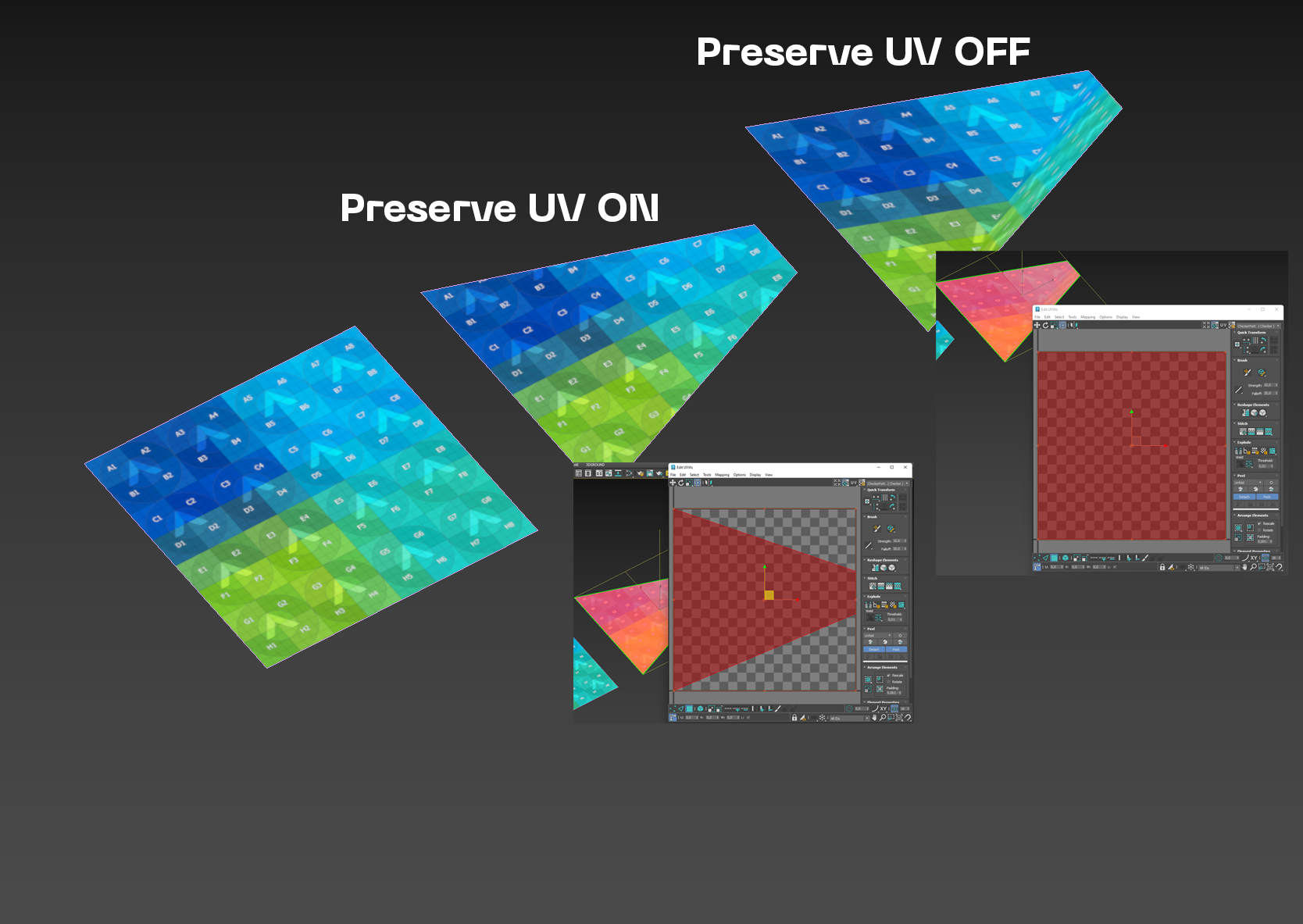

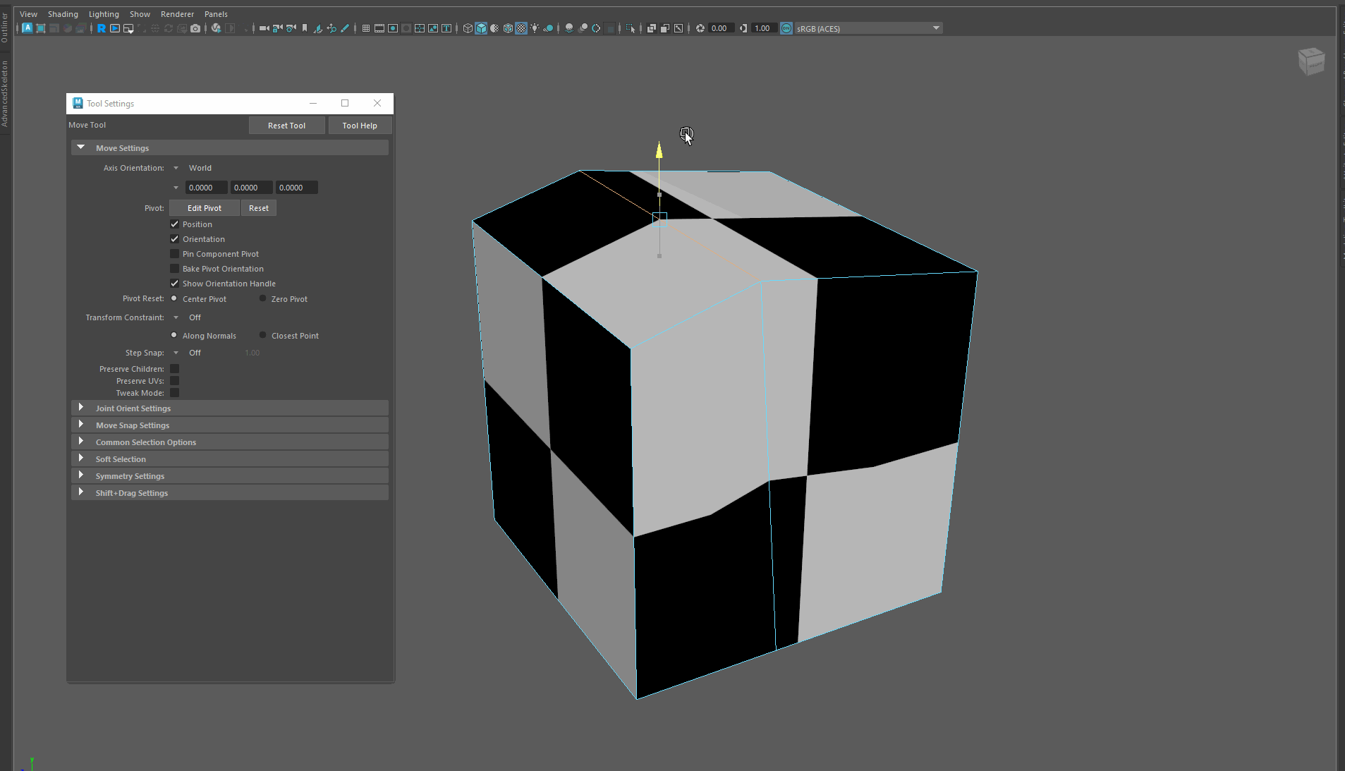

Lapkivtapki, привет, допустимо в определённых сценариях, но если нужен "корректный чекер", то начинать надо с preserve uv
На сайте c 31.08.2024
Сообщений: 190
Holy3D, при искаженных геометрией углах подушки без preserve uv
На сайте c 31.03.2008
Сообщений: 1153
Holy3D абсолютно прав, эти "искажения" невозможно убрать на такой низкополигональной сетке. Это то, как работает UVW проекция.
Они автоматически сгладятся с её уплотнением, но это автор уже итак знает. Здесь нечего чинить.
Сообщений: 190
-NiK-, нет, полигонаж при включённом preserve uv вообще не роляет - текстура остаётся на месте вне зависимости от того, где будут рёбра

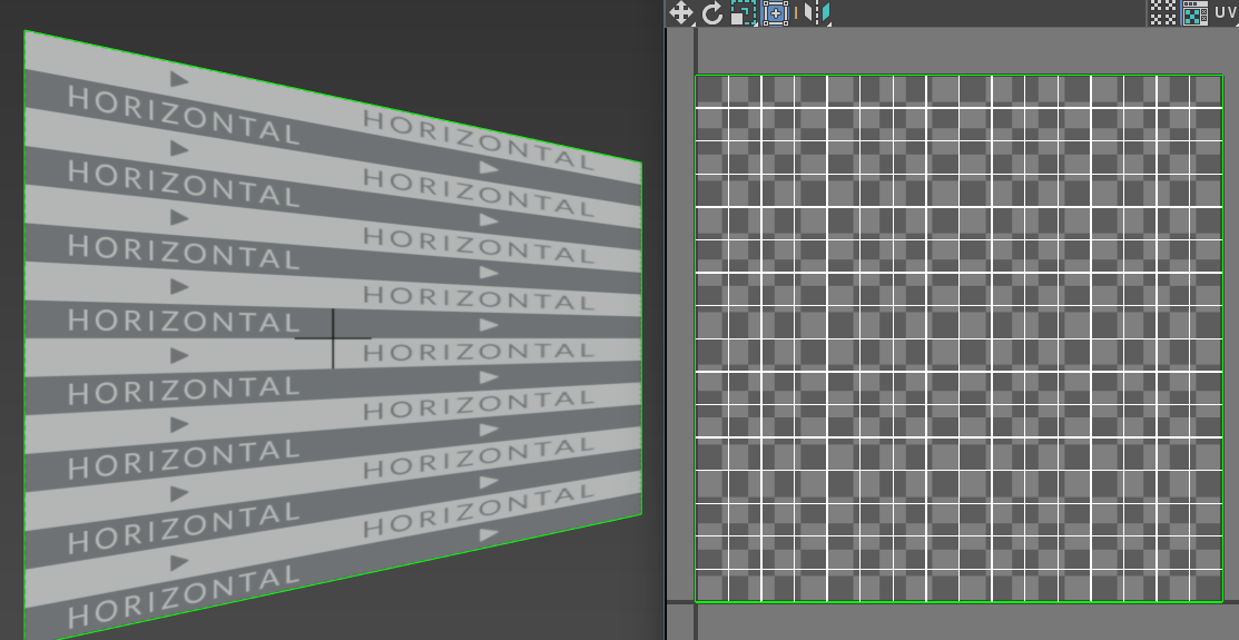

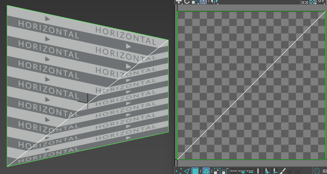

По части вашего видоса Holy3D тоже прав :) я знаю что делает preserve uv и это действительно не в тему. А если вы считаете иначе, то сделайте плейн из 2 фейсов как на моем скрине без излома, но с таким же UV (трапецией).

-NiK-, видос не мой, а первый в ютубе по запросу preserve uv. и ещё раз нет, потому что если внимательно его посмотреть и включить голову, то можно понять, что искажения текстуры на углах по торцам подушки снимаются как раз этой опцией

-NiK-, видео для кого показано, в котором чувак рёбра двигает без искажения текстуры?

вы же на продажу здесь моделите? Это абсолютно нормальная ситуация. При подготовке модели сохраните модификатор ТурбоСмуф поверх геометрии и добавьте в описании, что модель под сглаживание.
Спасибо большое за ответ! То есть я правильно вас поняла, что могу загрузить мою низкополигональную модель на той итерации, на которой она сейчас, но с предупреждением? Или всё-таки лучше слегка увеличить сетку, чтоб изломы текстуры не так сильно бросались в глаза? И как вы считаете, лучше грузить модели низкополигональные, чтобы пользователь сам при необходимости уплотнял сетку, или всё-таки лучше придерживаться золотой середины?

Lapkivtapki, велкам ) но если ютуб не открывается, можно посмотреть здесь, прежде чем накручивать турбосмуз, потому что сетка и так уже достаточно плотная, и скорее всего, достаточно будет пройтись по торцу weighted normals, чтобы геометрия выглядела хорошо сглаженной

видео для кого показано, в котором чувак рёбра двигает без искажения текстуры ?

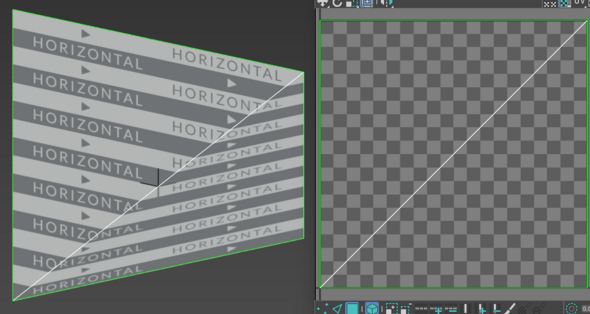

Ты упускаешь вторую часть уравнения. про UVW проекцию.
Preserve UV как раз и занимается тем (в простых случаях), чтобы твоя отображаемая текстура не поломалась. И если ты посмотришь на развертку с опцией Preserve и без - то увидишь что она как раз и компенсирует искажения.
Ты просто не довел рассуждение до конца.

, я всё это показал в видео, sapienti sat, а кто хочет "сходить к реке" - в добрый путь )

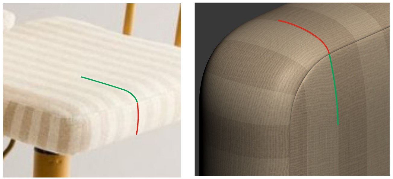

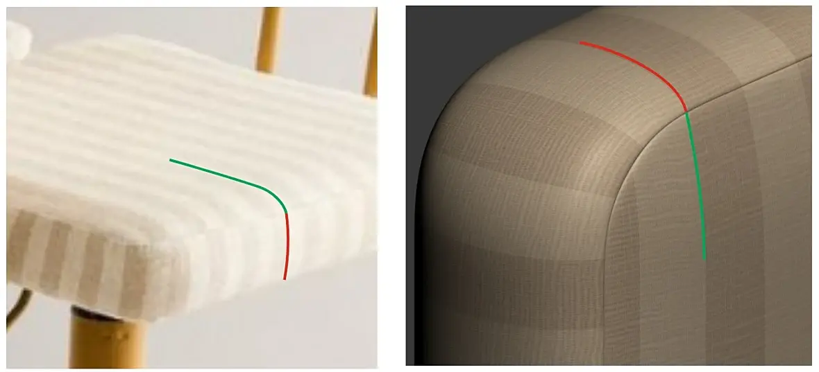

На мой взгляд, проблема вызвана тем, что не совсем корректно построена геометрия. На рефе торец (отметил красным) почти плоский, "мягкость" подушке придается изгибом лицевой поверхности (зеленый цвет). У ТС все ровно наоборот лицевая поверхность почти плоская, торец сильно выпуклый. Если бы торец был таким как на референсе, то и искажений текстуры не возникло бы, ну или они были бы практически незаметны.
