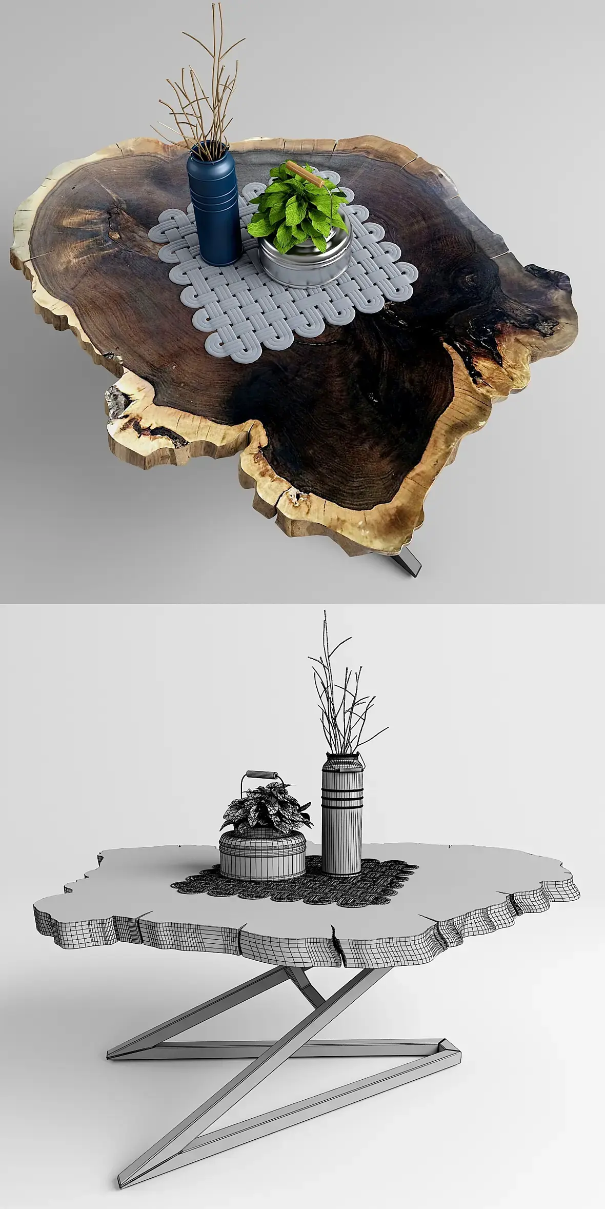

Всем привет, нужно смоделировать стол под определенный слэб.
 пример сетки по которой нужно сделать так же. Я понимаю что нужно сплайн обвести нужный слэб, потом его выдавить например шелом. Как потом создать "волну" или наоборот неровности по бокам?
На сайте c 01.04.2008
Сообщений: 161
Петрозаводск
Руками. Выделяя узлы. Делов то на 20 минут.
Сообщений: 6999
Если нужна определенная форма "волны", то я бы применил бевел профиль. Если "волна" должна изменятся по периметру слэба, то наверное создал бы сначала кромку лофтом, с набором разных профилей "волны".
Для придания хаотичности, возможно, применил нойз к вершинам..
Сообщений: 4726
в рибоне есть хороший инструмент shift им легко подвигать, и потом подровнять верх и низ сделать планарным
На сайте c 04.12.2017
Сообщений: 279
Нойз по X Y
На сайте c 22.04.2017
Сообщений: 961
берешь фото слэба и обмоделиваешь его по контуру,делаешь развертку,карты бампа,глоса,дисплейсмента по вкусу))
