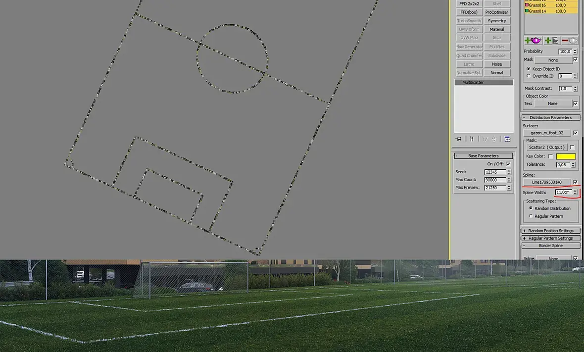

Добрый день. Сделал траву через MultiScatter, все выглядит шикарно, вот только одна проблема. Что-то не могу я ее разукрасить. Мне нужно нанести футбольную разметку (белые линии).
Пробую поставить текстуру в слот Color text., но че-то не особо.
Какие у меня есть варианты? Можно ли сделать это в MultiScatter? Если нет, какие технологии использовать?
Я рендерю короной.
Надо чтобы 5-10 млн. травинок везла система. Пробовал Hair and Fur стандартный. Там можно красить, но он умирает на 1 млн. травинок.
Буду весьма благодарен вашей помощи.

не пользовался MultiScatter. Но если там правда нельзя красить траву, то точно можно рассадить отдельно зеленую и отдельно белую траву

Можно попробовать сделать у травы диффуз с помощью CoronaDistanceMap или его аналога - чтобы трава, находящаяся рядом со сплайном разметки, красилась в белый.

Можно и MultiScatter сделать. Создать новый мульти скаттер, для него траву надо покрасить в белый цвет. В Distribution Parameters добавить сплайн с разметкой, сплайн может быть и в одну линию. Толщину белой разметки можете регулировать в  Spline Width. Вполне хорошо получается)

Да, это сработает. Всем спасибо)
