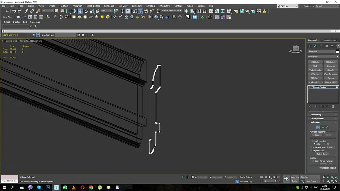

Всем привет есть модель плинтуса молдинга и карниза, как их правильно перевести в сплайн?
когда выделяю просто ребра потом криейт шейп то путь выходит плоский, это недочеты самой модели? как это исправить?
сплайну присваиваю свип потом скип на получившийся сплайн

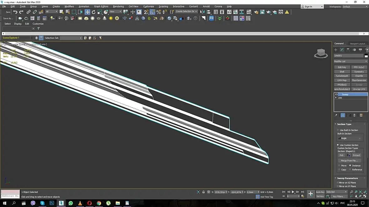

У Вас и так этот карниз в сплайне, а сверху модификатор Sweep лежит. Если Вам сечение это надо получить - то в том же модификаторе просто Extract нажмите, при этом ниже указав, Вам копия нужна или инстанс.

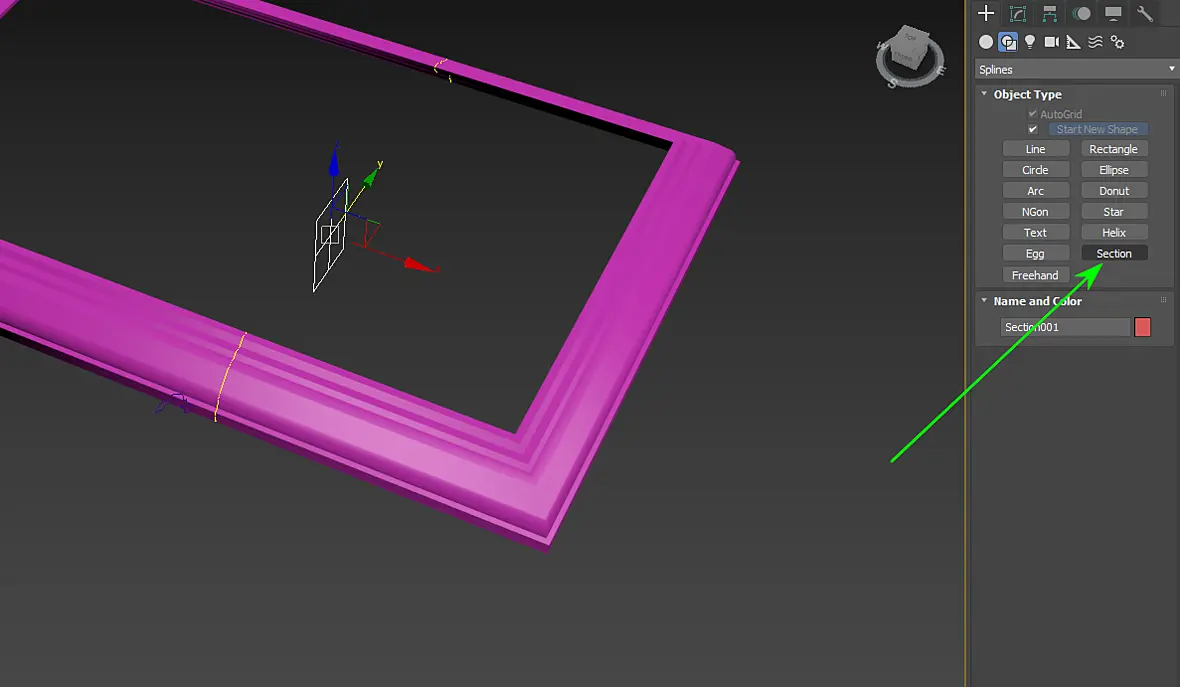

полученый сплайн поверни параллельно сетке оси координат - чтобы на виде сверхи был правильно сориентирован - после этого примени reset x form и конвертни в сплайн обратно, можно ещё пивот поставить в пределах сплайна, но для Sweep-а не обязательно.
PS просто полученый спланй "сохраняет" в мебе систему координат родительского объекта и ориментирую правильным образом относительно оси координат с обнулением через reset x form - мы задаён новую систему координат для нашего сплайна
чтобы было проще используй Section в разделе Shapes

feles объект уже находится в эдитейбл поли
D-d_Man спасибо помогло)
