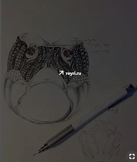

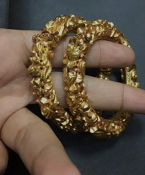

Матрикс, судя по тому что я видел такое уже узкоспециальное дно как и рино. Т.е, то что 90% на прилавках это сделано там. Колечко, две завитушки, три брюлика. Я сейчас покажу что имею ввиду и что-то мне подсказывает, что ни в рино, ни в матриксе такое делать без мата нельзя.

Ну и для моделингу без мата нужны хорошие рефренсы, разрезы, рисунки элементов. Фотки на пальцах это так себе
