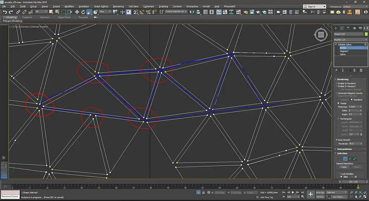

Приветствую знатоков и гуру 3ds max.
Есть шейп.
Задача - сшить близкие точки (типа как Weld) что бы получить из этой паутины синюю одинарную линию.
Есть ли способы/плагины? Может скейлом как-то можно?
Паутина очень большая, ручками рисовать поверх не охота.
На сайте c 25.05.2015
Сообщений: 1119
крск
У сплайна из вершины может выходить только 2 отрезка. Поэтому надо преобразовать в меш, потом weld vertex, потом выделить грани и преобразовать обратно в сплайн.

Идея хорошая. А как в меш перегнать?
Тут кстати сплайны друг на друге. Взаимопересечение.  Кривой экспорт из какого-то Аутокада.

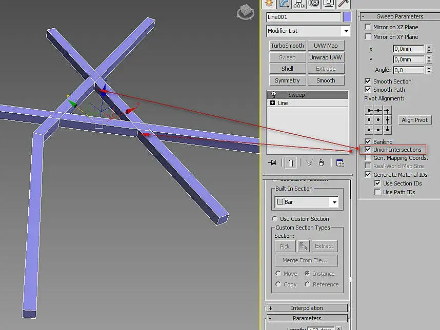

Можно сделать Fuse, они сойдутся в одну точку, но не сварятся. А потом в Sweep указать Union Intersections. А так-то из точки только 2 отрезка выходят.

Осилил через меш, всем спасибо

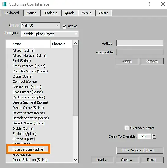

Кстати, на Fuse есть шорткат (горячая клавиша)? Делаю таки этим методом...
Сообщений: 17030
Дефолтной нет, но можно назначить.
Кстати, Union Intersections может быть неактуально, смотря чем считать. Корона компланары из одного и того же мата нормально считает, как один материал. Просто свип может при сложных пересечениях бурду прогнать какую-нибудь.

Дефолтного нет, но можно назначить.
Пробовал назначить. Там в эдитбл сплайн ни одной функции не нашел для переназначения. 2018 максик.
Сообщений: 17030
Странно. В 2016-м есть

Ага, оно, не туда полез изначально.
В 2018 тоже все ок.
