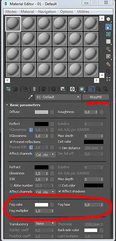

Прозрачное стекло - это чёрный (0,0,0) диффуз и белые (255,255,255) рефлект и рефракт, IOR - 1,5-1,6. И всё - прозрачнее только воздух и вакуум.
И такое стекло вы уже наверняка создавали по куче уроков - это наипростейший материал. И если результат не устраивает и нужна помощь - потрудитесь объяснить внятнее, что именно вы хотите получить.

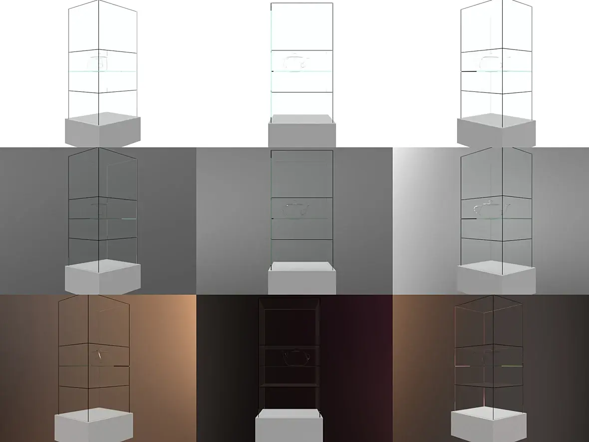

Вот смотрите, в сценке я использовал один и тот же мат стекла, настройки которого я указал ниже. В сцене абсолютно ничего не меняется кроме угла поворота перспективы и глобального освещения.
Верхний ряд, это ваш случай. И да, приведенные выше примеры стекла не совсем то, что нужно. В данном случае нужно использовать небольшой фейк для того, чтобы немножко обойти закон Френеля. Можно конечно было бы использовать например процедурку Thin Film, но вам думаю пока будет проще разобраться с простым материалом.
P.S. Так же можете чекнуть галочку Affect Shadows, и немного изменить параметр Fog Multiplier и Fog bias

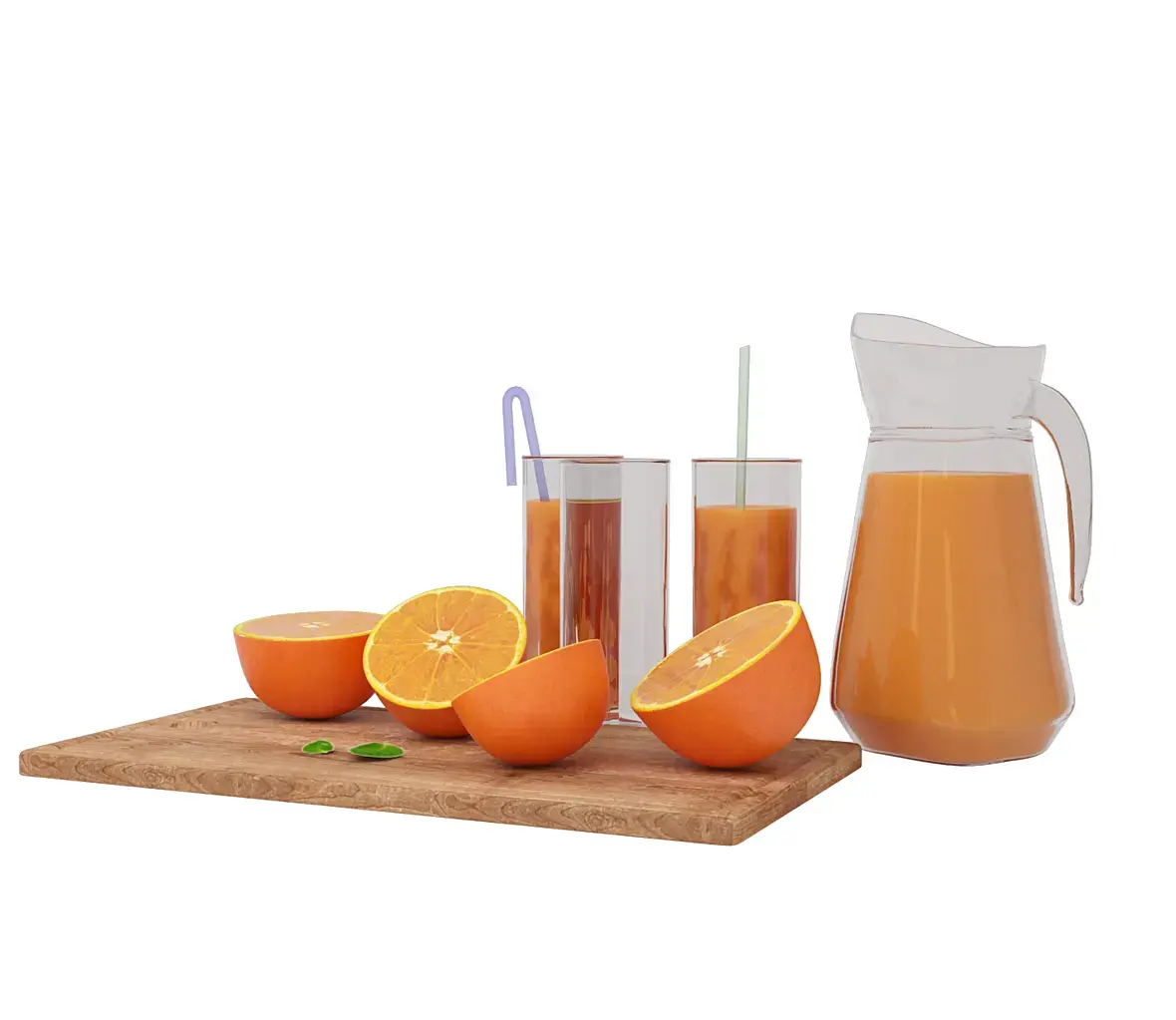

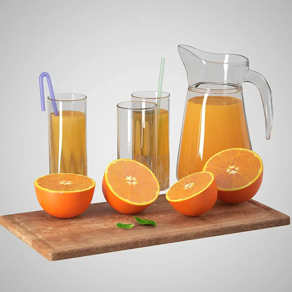

дайте сцену
На сайте c 05.04.2016
Сообщений: 390
Цитата sadface:
дайте сцену
https://cloud.mail.ru/public/Cr4V/E2kiQKJ4m
Цитата sadface:
дайте сцену
вот у Вас здесь стекло же прозрачное
и выглядит очень достойно
ну только мне надо чтобы края были как у полки-зеленые
https://3ddd.ru/3dmodels/show/orange_set
но если я скопирую мат оттуда и буду использовать в своей сцене
то оно будет не прзрачное

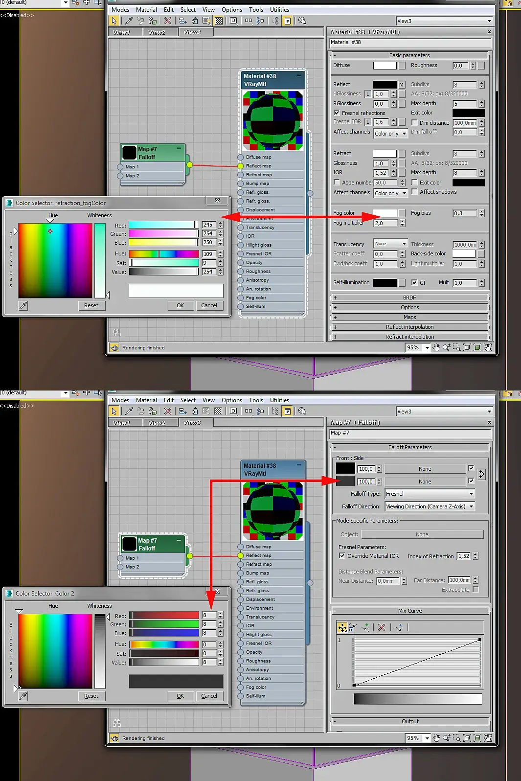

Сообщений: 7359
.. и кто только вас научил фалоффы на рефлекты пихать... Что может быть проще материала стекла? Не понимаю.
Окей, так и быть. Лайфхак - чем ниже значение фог байяс - тем насыщенней будет цвет фога в зависимости от толщины. Начинай с минус 0,1 - и играйся.
... и прочти уже хелп, наконец! Бесите.
На сайте c 23.05.2011
Сообщений: 4827
да все нормально с матом стекла там сцена хлам, но переделывать уж извините только за кэш
вот ваше стекло (чуть подшаманеное) в моей сцене

Сообщений: 7359
Evilis, а зачем умные дядьки по вашему внедрили в вирей GTR tail?
https://clip2net.com/s/3WZM924
..."спешл фор ю"... вернитесь из 2010-го года уже.
Спешл фор ТС удочка - https://docs.chaosgroup.com/display/VRAY3MAX/V-Ray +Material+%7C+VRayMtl#V-RayMaterial|VRayMtl-Fog
Если не поможет, вот рыба - https://clip2net.com/s/3WZMjqF

Сообщений: 7359
Цитата Evilis:
так же доходчиво и красноречиво но только по теме и ТС
Да я смотрю, тут не только ТС-у требуется ликбез провести.
А чтоб не быть голословным, спрошу лично вас:
1. Почему у вас дифьюз стекла белый?
2. Почему вы вставляете фалофф на рефлект в 2018 году, имея GTR tail faloff? Вы же типа знали про него?
... а то может я чего не знаю, так просветите дурака, пожалуйста.

спорим
вот один и тот же объект в разных сценах
Сообщений: 4827
Я имел ввиду в разных НОРМАЛЬНЫХ сценах
