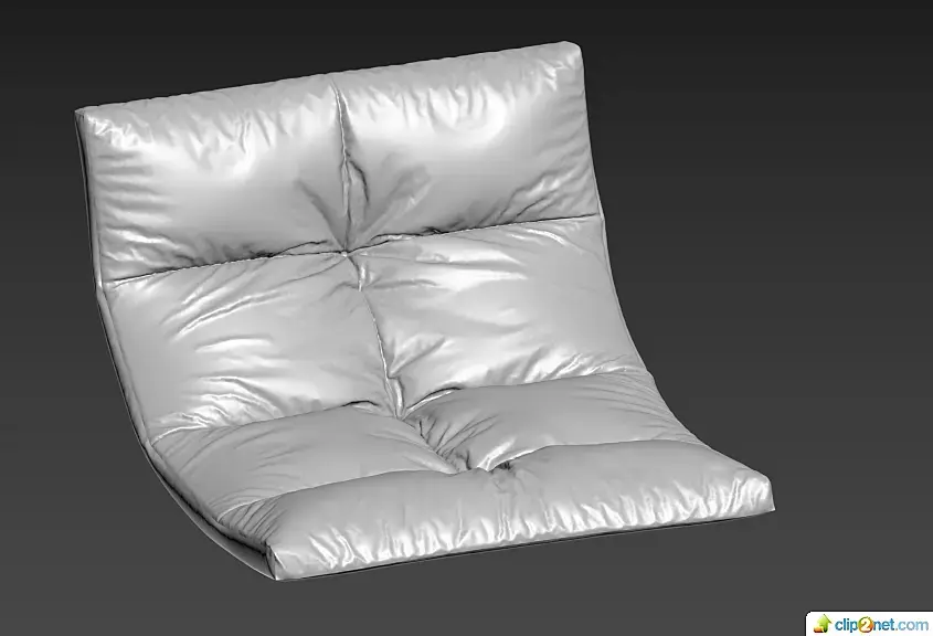

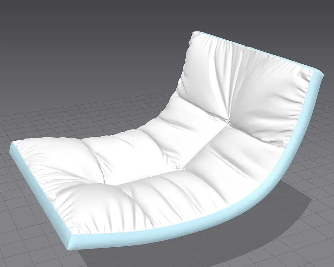

В общем хотел быстро сделать диванчик, но что-то пошло не так. Я таки подушки никогда не делал и раз такой затык - хочу разобраться что к чему. Собственно реф и то что пока получилось.

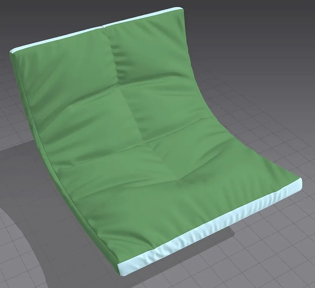

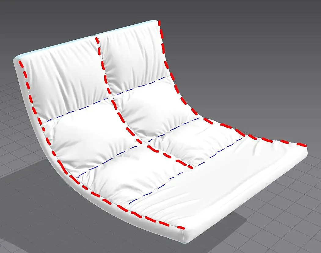

Сначала обтянул аватар кусками ткани что-бы плотно облегали и швы все были на своих местах. Заморозил нижний слой тканей и накинул верхний, который пристегал к нижнему в нужных местах. Но не выходят центральные стыки. Красными стежками показал места где верхние детали пришиты к основанию. Синим - детали просто сшиты между собой и на эти грани накинута небольшая эластичность.
Буду очень признателен за помощь! Хочу максимально точно повторить оригинальное изделие. Заранее огромное спасибо!!!

Ну нижнего синего шва на референсе вроде нет...
1) Я бы увеличил толщину аватара процентов на 50 и сделал более округлые углы;
2) Сначала сделал бы слой с небольшим значением давления и пришил бы только по пуговицам и по периметру, а внутренние швы только разметил бы, но к основе не пришивал бы. А уже сверху к этому слою пришивал бы финишный, по всем швам. Думаю так правильнее
Ну и еще, я считаю, хорошим вариантом было бы сделать всё это на плоской подушке, а потом просто Bend-ом или через Skin Wrap/Morpher согнуть непосредственно в Максе.
Кстати, референс - это тоже по-моему 3D-модель, судя по ломаной подушке... Но могу ошибаться

Нижний шов есть на оригинале. Тут ракурс не удачный и его не видно.
толщина аватара сейчас не принципиальна. Меня интересует верхние детали.
Пуговицами никогда не пользовался. Сейчас в местах соединения деталей по центру просто влупил пины и убрал все строчки, соединяющие детали нижние с верхними кроме тех что по периметру.
Пока фигня выходит...

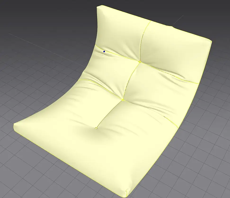

А у меня пока вот так выходит...

Мне кажется, нужно пуговицы глубже утапливать. Тогда по бокам складок будет меньше, а там где пуговицы, они останутся.

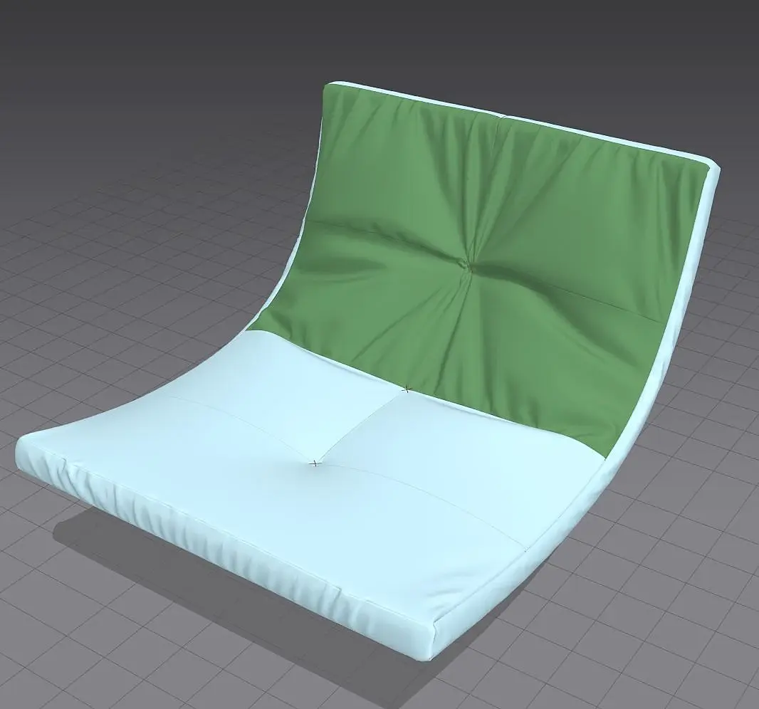

Вот очередная итерация. Убрал нижний слой, просто пытаюсь одним слоем сделать форму. Центра утопил. Пока очень далеко от нужной формы... День на смарку и результата ноль (((

Надо сделать аватар нужной формы, с углублением, с высотами, и тогда все получится. На плоском Аватаре не ждите чудес
я даже больше скажу - есть простой метод смоделировать этот диван по общим формам и объемам в максе, импортировать правильно его в марфу и чуть поднадуть придав складок. Даже никаких лекал не придётся делать, если правильно и последовательно моделировать. Все само там уже будет.

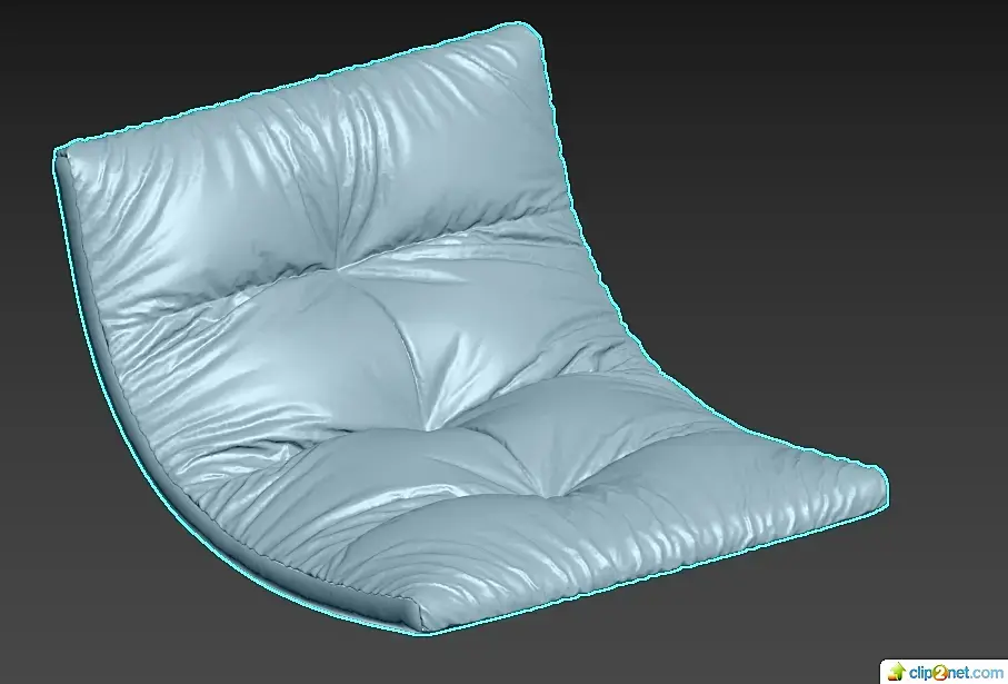

вот так получается

делаешь аватар,далее развертку, потом переносишь развертку в марву как ткань, сшиваешь и радуешься.чувак выше дело говорит, если не разберешься могу по скайпу показать как делать а вообще вот так получается чисто в марве,из за того что подушка согнутая не красиво получается
