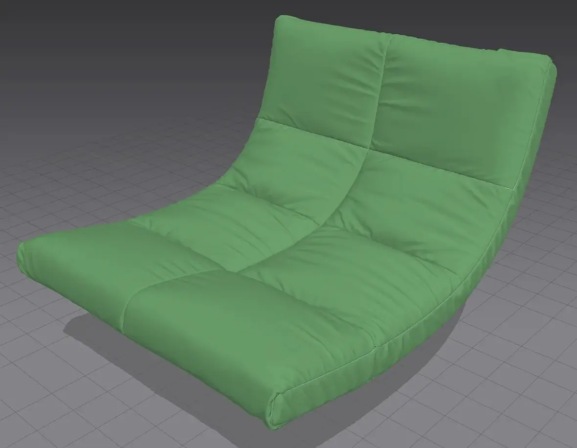

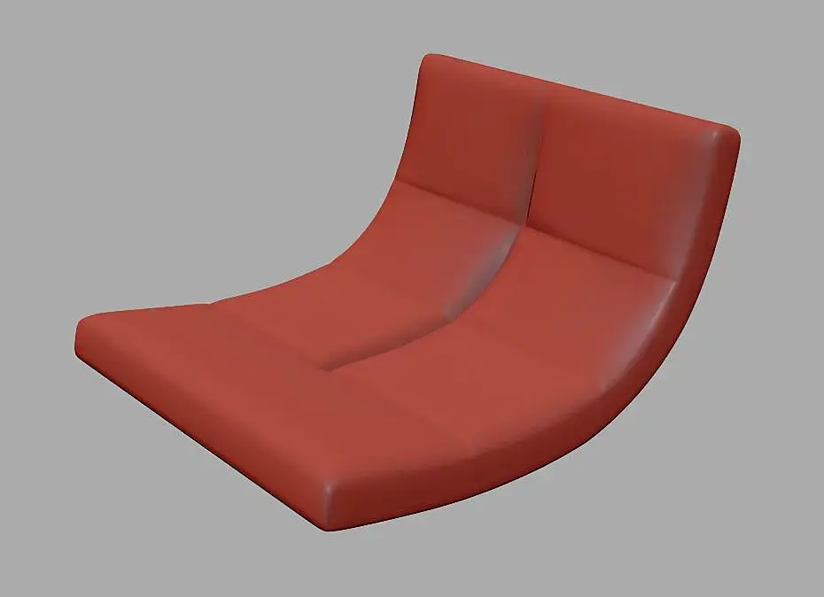

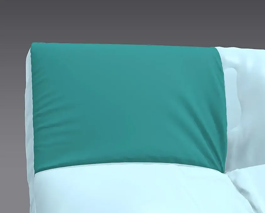

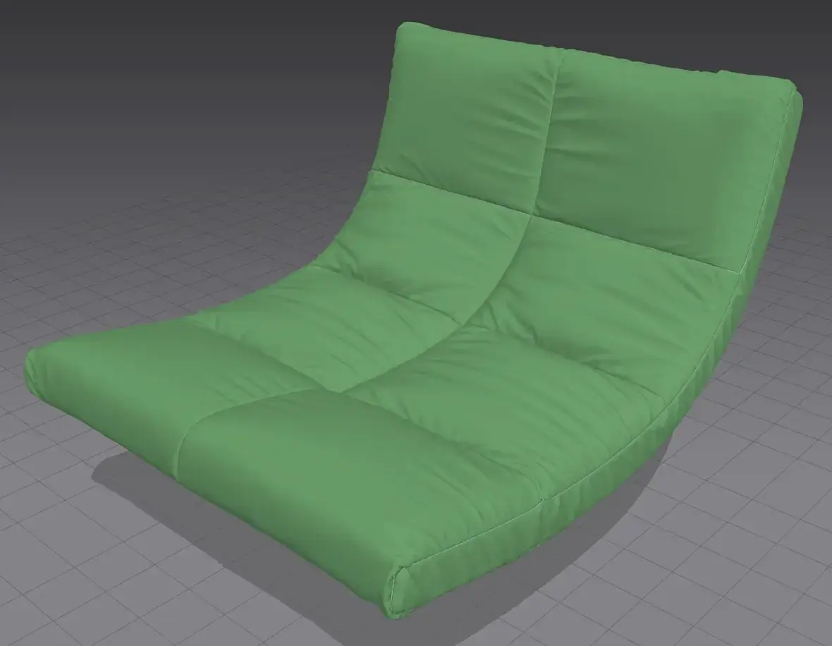

Сделал аватар. Натянул на него его же элементы. Пока так. Самое главное - стяжки ткани к пересечениям, не получаются ((( Думаю дальше...

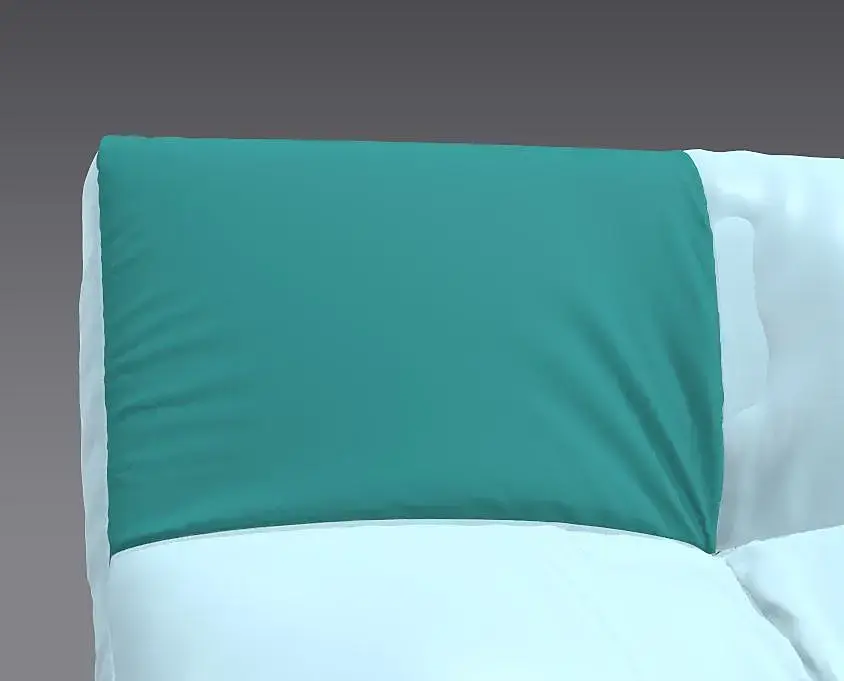

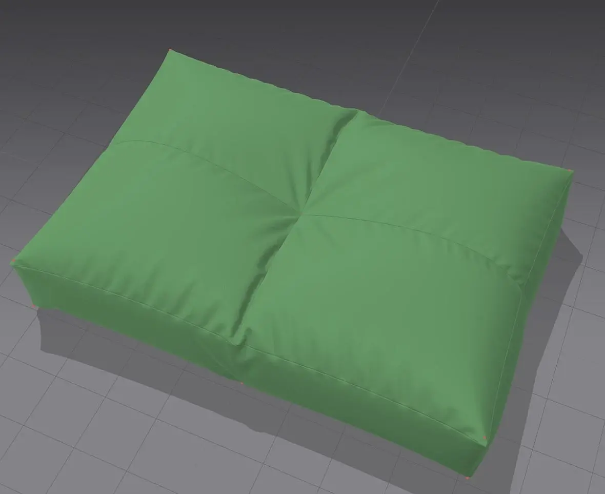

А материал погрубее не пробовал ставить. На рефе кожа вроде, потому и складки специфические, крупные.  На последней зелёной подушке на сатин или нейлон похоже

Пуговицы глубже нужно посадить. Из сейчас вообще нет. Отсюда нет и стяжек) В реале эти пуговицы крепятся к твердому основанию, потом идет слой набивки и сверху кожа. Так что посадка этих пуговиц должна быть глубокой.

Без разницы. Перепробовал всё. Тут как-то по другому надо. Как я понимаю - форма выкройки должна быть такой, что она будет в точках персечения деталей давать диагональные складки. У меня это без проблем получается на ровной подушке а тут никак...
Походу аватар действительно надо подправить....

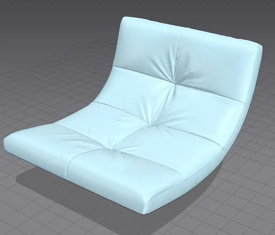

Пол ночи и всё утро, немного кофеина в каждый глаз и вроде тонкий дзен нащупан. Теперь можно допиливать остальные складки таким же макаром. Всем спасибо за консультации. Каждая из них была чем то полезна.

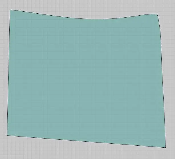

На данный момент получилось вот так. Ну пока вроде ничего. Если что - доработаю ручками. Теперь хочу сделать ретопологию и вот сразу вопрос возник - а как придать прямоугольной плоскости, разбитой на некоторое кол-во сегментов по обеим осям вот такую замысловатую форму. Есть ли какие простые методы дабы не сильно заморачиваться?

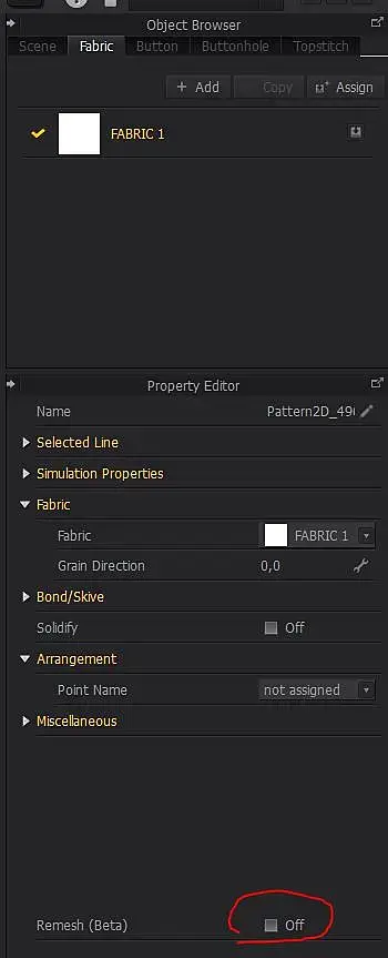

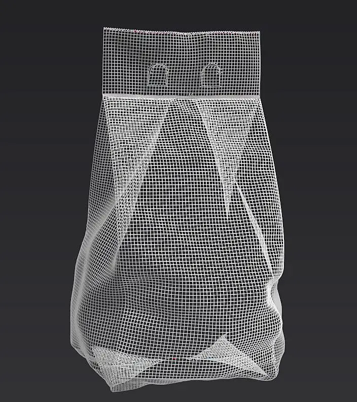

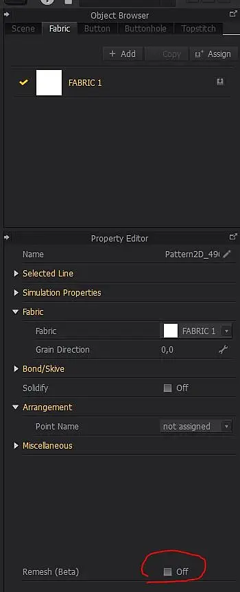

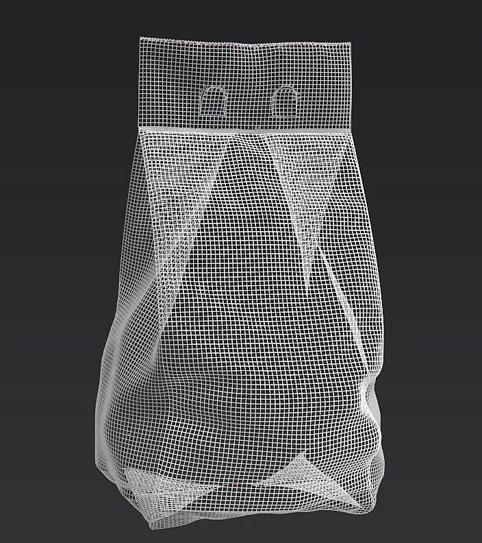

правда если под сглаживание, то придется швы немного почистить вручную.

Да. Я в курсе этой фичи. Но я видел результат и он меня часто не устраивал. Но всё равно спасибо! :)

чем? сетка достаточно чистая получается, кроме швов.
не путаешь с меш тайп->квад, без галки ремеша?

швы и случаи, когда детали не прямоугольные.
