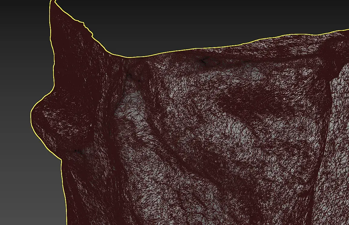

Всем привет!
Есть вот такая модель:
Она вся в мелких выступах и неровностях. Можно ли ее как-то привести в нормальную, низкополигональную, модель с аккуратной сеткой? Я нашел одну статью про репотологию моделей:
https://cnc-cad-pro.com/publ/uroki_autodesk_3ds_max/obrabotka_modelej_poluchennykh_metodom_skanirovanija_pri_pomoshhi_3d_skanera/2-1-0-7
Но у меня макс 2019 и менюшка немного иначе выглядит, нет некоторых пунктов. Короче я запутался и не могу понять что делать. Может кто встречал урок на эту тему?

Думаю тут quad remesher + запекание нормалей - самое оно будет

хорошо подойдет программа zbrush ,с ее функцией авторетопологии zremesher.  сделает ретоп в один клик). там же ,можно чутка подучить, и снять все карты высот, нормалки и тд.

Отлично, брашем не пользовался, но для выполнения задачи вполне стоящий совет, спасибо!
Попробовал этот скрипт, в моем случае выдает не очень точную модель. Если повысить качество, он (скрипт) превращает в обрубовку с большим количеством полигонов. Но скрипт очень интересный, спасибо!

ретопология то и делает, просто болванку повторяет на крупных формах, потом делается развертка, а детали снимаются текстурированием и запеканием карт нормалей и высот если нужно.збраш имеет убогий интерфейс, для подобной задачи будет проще использовать 3dcoat ну или в максе если разбираетесь, хотя там куча подводных камней

ZBRUSH меня спас! И правда не сложно. Спасибо огромное!!!
