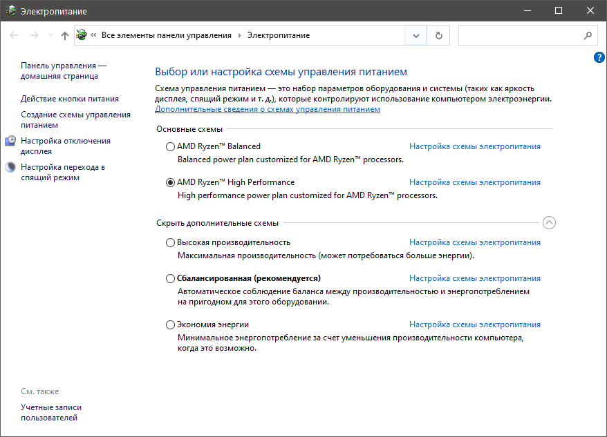

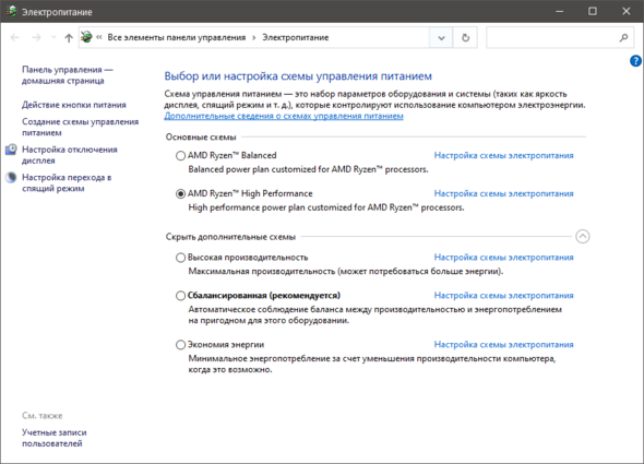

А энергосберегающие режимы в панели управления

Спасибо за ваш скриншот с настройками энергосбережения. Я думал что обсуждаются настройки энергосбережения в 3Д Максе ,а настройки в Виндовсе я знал сам, у меня нет там никаких ограничений
