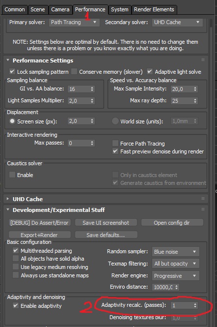

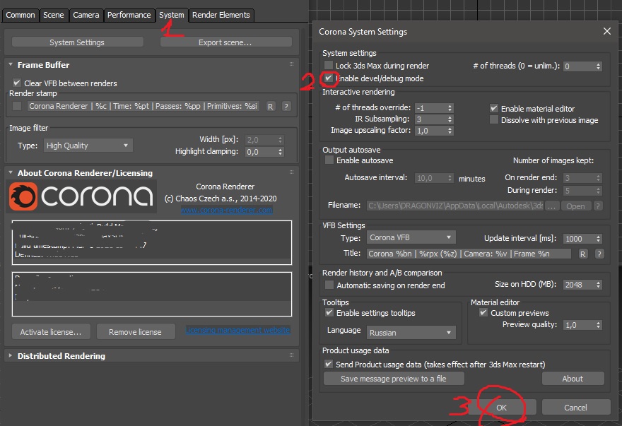

Небольшой лайфхак, если хотите чтобы было одинаковое время рендера +- как батч рендере так и при ручной остановке, тогда выставьте обновление уровня шума не через 5 пассов а через 1. Выставляется это при включении в настройках рендера экспериментальной функции вкладка system далее клацаете system settings в открывшемся окне ставите галочку в enable devel/debug mode нажимаете ок в низу, после переходите в вкладку performance находите надпись adaptivity recalc. (passes): 5 измените на 1 теперь во время рендера шумы будут обновляться не через 5 пассов а через 1 это также уменьшит время рендера если выставлять по уровню шума рендер, после проделанной операции отключите экспериментальную функцию в вкладке system-system settings-enable devel/debug mode. Делается это один раз при последующем открытии 3ds max обновление уровня шума будет через 1 пасс.
Спасибо Коллега! Ощущаю реальное желание помочь

Gertruda Potolkova
Попробую объяснить почему батч рендер рендерит дольше, вы поставили на рендер и ждёте уровень шума примерно в 3,5%, прошло 2ч. примерно 60 пассов и у вас показывает уровень шума 3,57% после обновления 5 пассного уровня шума, вы останавливаете рендер в ручную но для батч рендера уровень шума в 3,5% не достигнут так как вы выставили лимит в 3,5% и рендериться картинка будет ещё 5 пассов до следующего обновления уровня шума, соответственно время рендера будет дольше и уровень шума по окончании рендера может быть 3% и меньше, вы ведь не смотрели какой уровень шума был после батч рендера. После того как вы поставите обновление уровня шума через 1 пасс как я писал и показывал выше рендериться будет примерно одинаково как в батч рендере так и при остановке в ручную с порогом уровня шума в 3,5%.
Вот на своём примере время рендера в 5% шума 15-20 минут 3,5% 45 минут до 2,5% ещё 45 минут и до 2% может рендерить ещё 45 минут, как видите после 5% уровня шума время рендера только увеличивается. И ещё каждая картинка может рендериться по разному, один ракурс допустим 45 минут а другой ракурс 1ч 15 минут.
Дружище, спасибо, твой совет помог!
