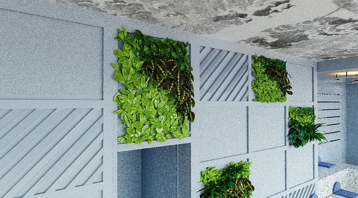

При наличии портала в сцене на настенной панели, расположенной напротив окна, появляются вот такие странные темные пятна. Если портал убрать, то все ок.
Если HDRI карту сместить по горизонтали, то проблема тоже уходит. Возможно просто на другое место на стене. Как портал может давать такой глюк?

другую карту пробовали (чтобы понять, дело в ней или в самом софте)?

Добрый вечер. Не знаю с чем связанно точно у вас,но как вариант попробовать. У меня были глюки с порталом, правда, полосы шли, хотя окна, стекла, порталы ставила как обычно. Когда портала не было - полос тоже. Причиной было построение сцены далеко от 0 координат. Поставила сцену в центре, все исправилось.
