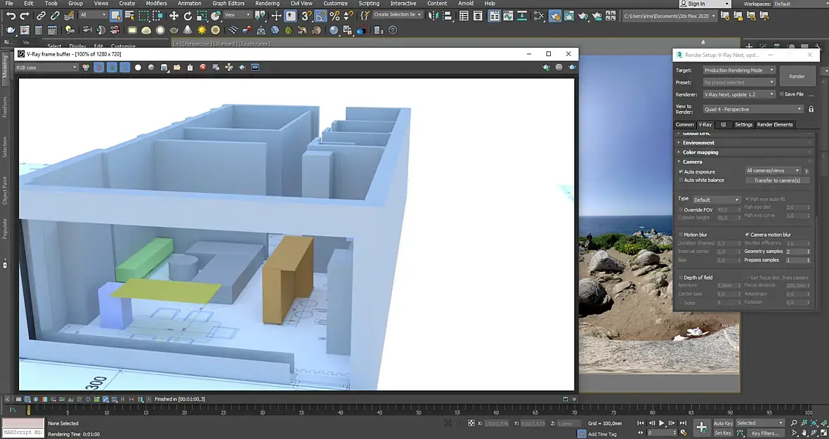

Сцена засвечена, почему?

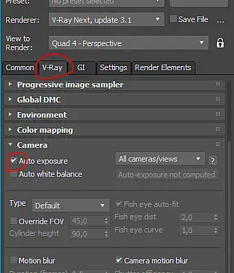

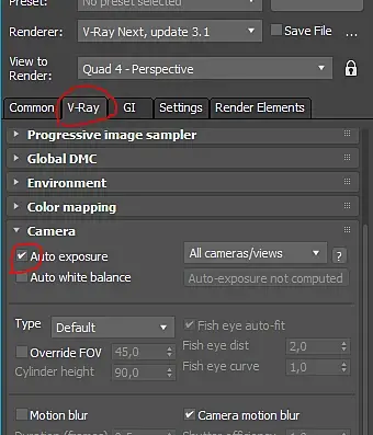

Цитата irishman:
Fe-Ira, автоэкспозицию включи в разделе камера во вкладке врай.
у меня там GPU Next стоял, и там не было такой настройки )
а по скрину видно было что взят стандартный В-рей...
у врайгпу настроки камеры в сеттингсах, там оно тоже есть

Цитата irishman:
Спасибо, нашла. Результат такой же, все засвечено кроме объекта. еще что то можно подкрутить?
тогда отключай автоэкспозицию, в инете читай про экспозицию в фотографии, ставь физ камеру или стандартную или врайскую и настраивай ее как фотографы это делают.
Цитата Fe-Ira:
как найти источник света ?
свет у тебя от хдрки в энвайроминте.
