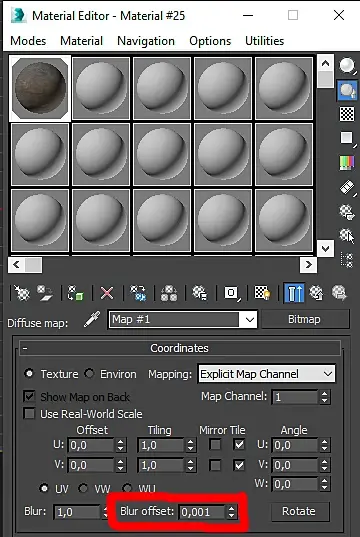

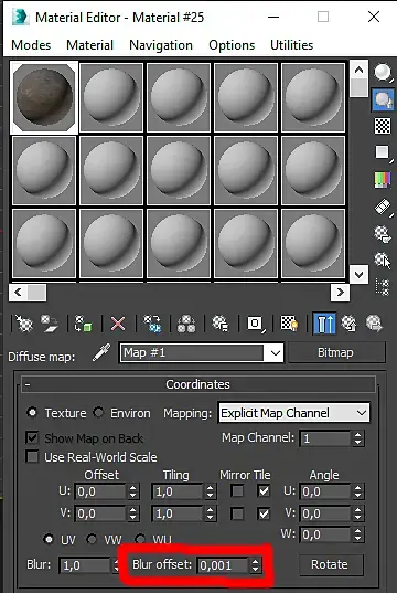

Зделайте вот что. В настройках самой карты которая дает ступеньки, Добавьте значение Blur Offset параметр нужно увеличивать от 0,001-0,004
На сайте c 16.11.2009
Сообщений: 23
Новосибирск
zetserg86, о чудо!)все получилось))только шум небольшой появился, но зато нет полос разноцветных, спасибо
огромное!))
попробую еще с настройками материала поиграть, чтоб до совершенства. но и этот результат меня очень радует)
огромное!))
