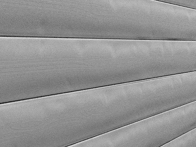

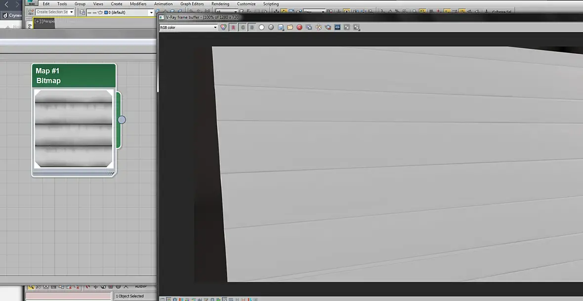

сглаживал, менял форматы, добавлял шум(там все дико). делал через vraydisplmod - результат + - как на скрине с рендером
дисплейс рисовал в фш,интересует,если кто сталкивался, что вы в таких случаях делаете?

VasilyBuyko, я не совсем понял, что Вы тут делаете. Вам дисплейс для планок нужен или для фактуры дерева?
Если для планок, то проще сделать бесплатным флоргенератором, а фактуру дерева уже через любую карту. Вплоть до того, что в дисплейс можно воткнуть карту диффуза, через колоркоррект, где скрутить насыщенность и подкручивать контраст до тех пор пока не понравится. А степень выдавливания уже в единицах измерения менять.

это материал кожы(не дерева),вот именно  тот эффект дерева и не нужен - все должно быть плавно
виноват не сказал , материал кожи, но пока без бампа, что б наглядно проиллюстрировать проблему

я могу сделать сложнее и хочу, у меня вопрос как убрать ступеньки,смысл в том чтоб не напрягать мой немощный комп лишними полигонами ,если ты про cloth или что то в этом духе

Цитата Evilis:
Нормальная карта дисплейса начинается от 8k 16bit .tif Фотошоп далеко не всегда подходит для создания и тем более с нуля карт дисплейса.
и пикселей норм, да и не в них дело...

VasilyBuyko скажи зачем ты нам показываешь цифри и не показываешь карту, и исходник и референс того что ты хочешь сделать?
На сайте c 12.08.2018
Сообщений: 39
я же кинул карту, показал проблему - она в ступеньках при рендере ,смысл в остальном?
задумка моя так что без рефов

Цитата Evilis:
16 бит? тиф? ЛЗВ компресия? Пользуете мод либо через материал? Нормально ли у геометрии к которой сейчас применено с нормалями?
стоял 8 бит(привычка с печатки...) ЛЗБ компрессия не знаю что, и мод и материал результат тот же ,сейчас попробую 16
Сообщений: 39
Цитата Evilis:
У меня артефакты появляются когда дисплейс больше выкручен,в общем спасибо,буду завтра пробивать, а то у меня все лагает и не отвечаетsmiley-sad.gif
