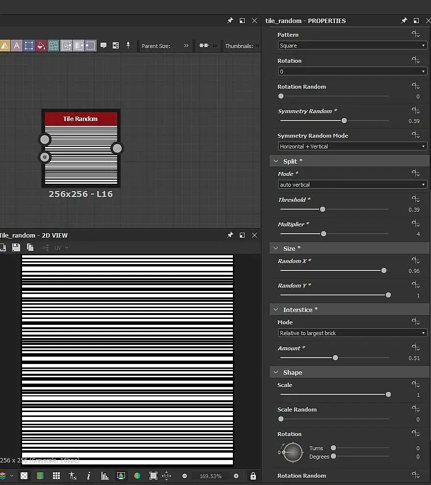

Никто не знает, как можно сделать полосы разной ширины, но при этом что бы чередовалось два цвета (белый/черный). В общем что-то вроде шрихкода.
Похоже через динамик градиент с двухцветной картой только и можно сделать.

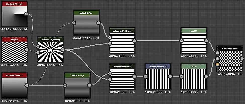

Ps Сам сделал через градиенты. Вообще все затевалось, ради чекера с разновеликими столбцами и строками. Чет не нашел возможности его сделать проще.

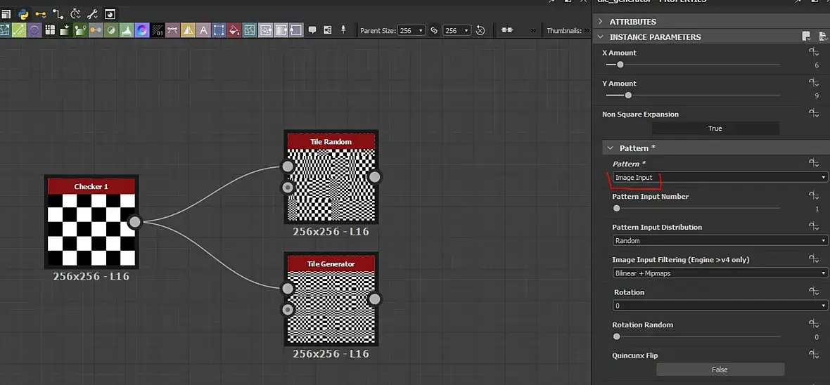

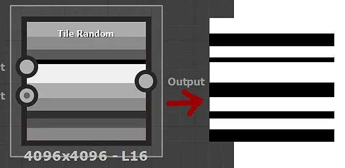

А так?
На сайте c 15.01.2011
Сообщений: 299
Первый не подходит.
Во втором слишком однородно, даже если брать тайлинг чекера по-минимуму, то соседние столбцы и строки будут одинаковыми
(мой вариант)
Tile random бы подошел, если б у него "random size" по обоим осям работал одинаково (так как по оси Y - рандомные ширины строк. Либо я не знаю, как это - столбцы - включить у оси X.).
