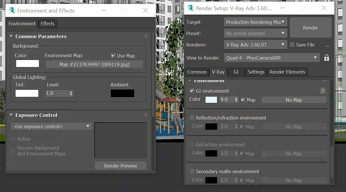

Как вытащить после ресета слотов материалов карту скай? У меня она вообще есть?
Посмотрите пожалуйста все ли нормально, как то осветила, вроде все норм. Но все равно не уверена все ли хорошо.
Вот тут в En. картинка неба. А карта неба должна же в настройках рендера быть. Нет? Сейчас у меня эта hdr светит, что ли? И солнце еще. Если солнце выключить это будет как при облочности?
Сообщений: 4514
У тебя сейчас ничего не светит, кроме солнца, просто картинка на фон положена. Чтобы светило, надо в энвайронмент добавлять HDRку через карту VRayHDRI.
Да, сорри, не заметил, что голубой цвет в энвайронменте светит. Лучше убирай его и свети только HDRкой. С хорошей хдркой даже солнце не нужно.
На сайте c 14.02.2013
Сообщений: 299
у вас там все светит и gi, и картинка в enviroment, и солнце.
Используйте или только HDRI в Enviroment или VraySky+VraySun или HDRI+VraySun.

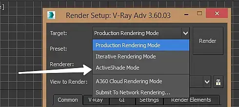

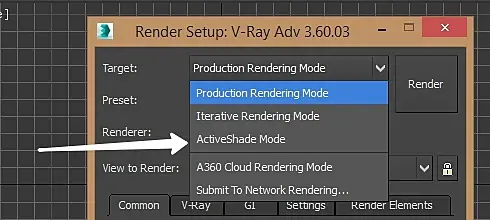

Подскажите пожалуйста как так получается что у него в видео рендер происходит в режиме реального времени, вроде все как у него поставила, но такого чуда нетsmiley-sad.gif
так, что у него подключен vrayRT, это движок реального времени
потому что он переключился на activeshade mode (рендер в реальном времени)

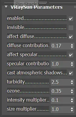

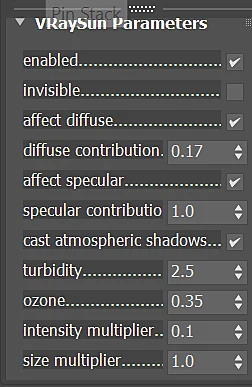

Подскажите пожалуйста вот я хочу поставить VraySky+VraySun. Я не понимаю как првитьно sky поставить. Когда ставлю солнце макс предалагает поставить sky в окружение, я тут должна отказаться? Я соглашаюсь, переношу sky карту в материалы, чтоб видеть какой там свет вообще. Потом удаляю из env.
В итоге получется засвет. Хотя солнце ставл. даже 0,005 все ровно засвет(
 (Может одним Enviroment с hdr освятить, будут ли тогда тени?)
