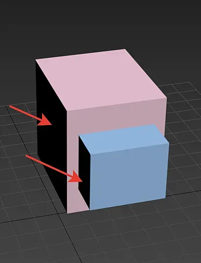

Всем привет!Решил перейти с 2015 макса на 2018.Уже давно привык, что во вьюпорте свет можно настроить мягким.Т.е. при повороте объекта в перспективе, нет вот такой тени на гранях:

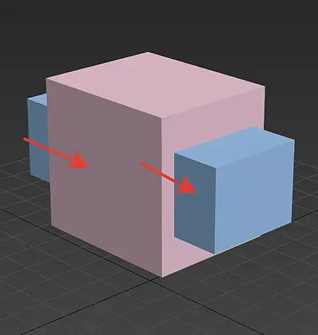

А хотелось бы получить нечто такое:

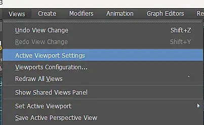

Нашел, что настройки отображения вьюпорта находятся в Views/Viewport Per- View Settings,Но как бы я не пробовал настроить свет, затемнение на объекте под определенным углом не исчезает.Может кто знает решение этой задачки?

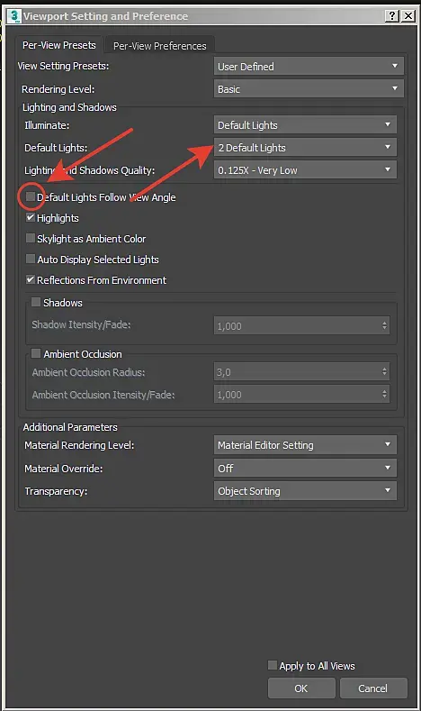

Кажись нашел :)
Если кому нужно:

Ctrl+L
