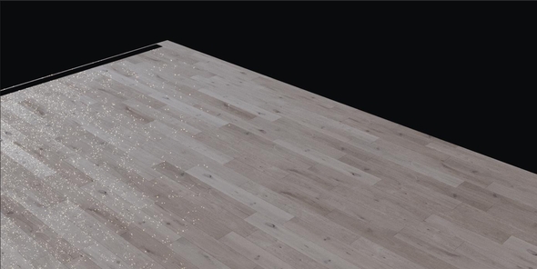

Что за жесть с полом? Выключаю reflections и это уходит. Можно даже сделать просто темный материал и глоссинес на 0, а отражения на 1 и так же будут светлячки. Моя не понимать... Солнца нет, небо это просто Corona sky. Для проверки скрывал все кроме стен, пола и потолка и проблема оставалась.
Итак, что будет если оставить только паркет
и вот вообще самое интересное. Просто темный бокс с отражениями и без
проблема была в использовании hdri высокой яркости в слоте reflections override. Иногда я освещию короной, но если окна большие могу сделать небо hdri. Видимо переборщил с яркостью

это проблема короны с некоторыми хдрками, в которых есть очень яркие источники света, проблема стара как мир, обсуждалась на форумах короны как минимум, видимо всеч все устраивает. Даже в хелпе вроде бы об этом есть, решение предлагается сохранять хдри в джипег и исползьовать его

это я еще выкрутил яркость хдр на 150, чтобы отражения не были темными. У меня никогда не получалось нормально осветить интерьер с помощью хдр, если делать чтобы в интерьере было норм, то неизбежно выгорало за окном, поэтому я часто либо картинку на фон ставлю + корона скай, либо как в этом случае делаю лес форестом и комбинирую корона скай + хдр как видимое небо. И когда погонял яркость хдрки то в какой-то момент она начала давать артефакты.

проблема эта появляется если использовать оверрайд на отражения, и неважно какая hdri - это древний косяк короны, с которым разрабы ничего сделать не могут или не хотят, в том же вирее почему то этой проблемы нет, а хозяин у них один и тот же и наработками они друг с другом делятся
если же использовать 1 hdri для всего без галок оверрайд, то светляков не будет

ну вот да, пришлось оверрайд выключить, спасибо, я не знал, что это один из известных косяков. Но это ладно, с отражениями есть гораздо более раздражающий косяк когда делаешь вид за окном методом плоскость + corona light mtl c картинкой, соответственно в corona light убирается галочка emit light. Так вот если в сцену добавить солнце, то на материалах где есть карта в glossiness будут темные пятна, особенно на паркете, так как солнце в основном на пол светит, но так же и на деревянных шкафах, стенах аля штукатурка и т.д. Приходится в corona light mtl выключать visible in reflections. Это обсуждалось на форуме может год назад, а до этого еще несколько лет назад и разрабы все никак не могут решить этот вопрос. Никакие рэй свичи ничего не помогает...
