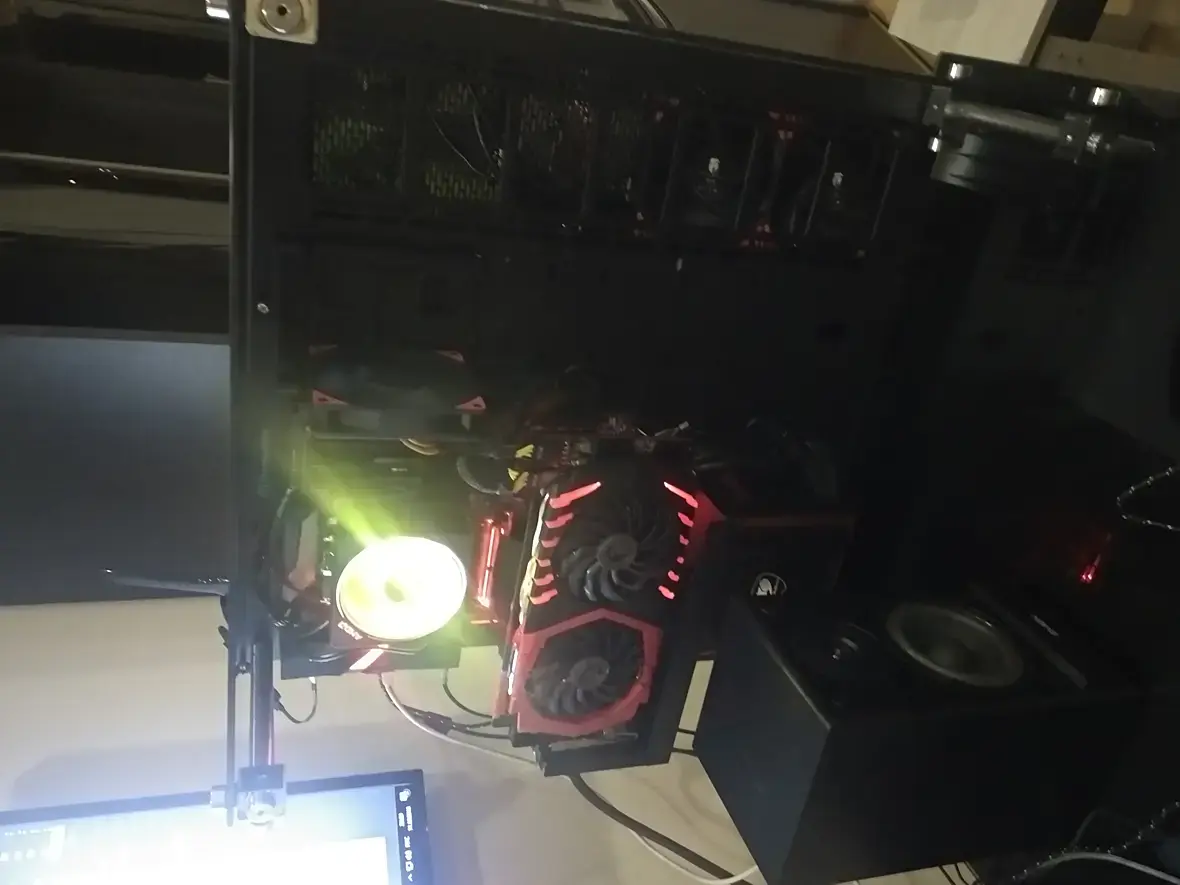

Вроде решил проблему. Вернул боксовский кулер и приспособил 3 кулера от водянки.2 на вдув воздуха и один на продув платы. Боксовый кулер неплохо так на врм дует ещё. Прислушаюсь к Rebate и куплю один из тех кулеров которые дуют сверху на радиатор вместо боксовского. Vrm mos за 40 минут рендера 75 градусов)) cpu 61.

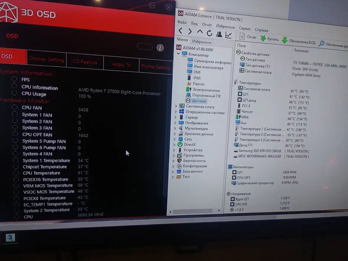

Вы температуры не тем софтом мониторите. Наиболее достоверно для Райзенов показывают CoreTemp и AND Ryzen Master. Айда врет к примеру. У меня с охлаждением чуть хуже Ноктуа выше 70 никогда не повышается при длительных нагрузках. Даже родные утилиты от материнок могут врать.

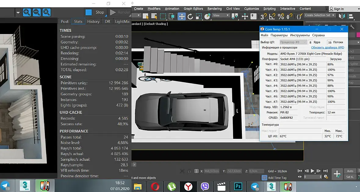

Сейчас протестил час рендера с закрытыми стеклами. 2 вентилятора от водянки на вдув и третий на плату (получилось закрепить так, что дует на оперативку) куллер в положение low (на боксовом переключатель есть). Cpu выше 61 градуса не нагрелся, vrm прыгал 75-76. Мерил amd ryzen master, aida и приложением от материнский, везде одинаковые показатели :))) теплый воздух уверенным таким ветерком выдувался сзади куллером, который на оперативку дует, ура!))

И ДА АИДА врет. Она показывает намного большую температуру чем есть. У меня в Айде на 2700х показала 105 градусов (О_о) при этой температуре проц уже должен был расплавиться, но он продолжал работать. Замерял через Core Temp - 75 градусов. Вот такая разница. ЧТо до СВО, то когда будете снова ставить посмотрите правильно ли прилегает помпа к процессору, подтяните винтики получше, была проблема с перегревом, оказалось просто недостаточно затянул. Когда помпу ставите то старайтесь не елозить ею по процу, термопаста смазывается. Включайте помпу в Sys Fan и выставляйте вольтаж от 7 вольт при температуре 45 градусов, а 12 вольт на температуру от 73 где то так.  Обороты вентиляторов тоже регулируйте. Ничего не оставляйте по дефолту. Иначе будет греться. Знаю на своем опыте, у самого недорогая СВО от кулер мастер и выше 70 при рендере не поднимается.
MountainTrooper
Воздушка не боксовая а нормальная не гудит как СВО. Это как небо и земля.
вот такие показатели во врем я рендера. В течении 3 часов, температура повышается до 65 градусов но не выше.
