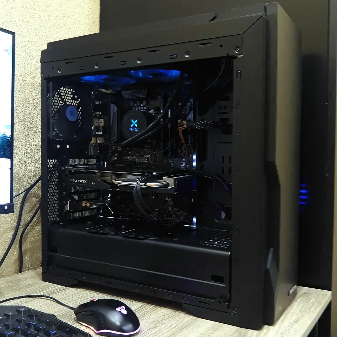

В общем ребята, такая же история , очень печальная. Приобрел я значит Ryzen9 3900X на матплату GIGABYTE x470 aorus ultra gaming
Обзоры, таблицы смотрели? Видите там жёлтенькая звездочка в 3-ей колонке для Stock 3900X и вверху сноска.
Какой корпус, модель СВО напишите и вам посоветуют, что сделать.
Да, действительно я накосячил, даже не глянул таблицу при покупке. всё же нужно было брать X570И магазин сказал, что если уже поставили МП, то обмен невозможен. ну пока буду работать так. Спасибо )

Поставьте максимальное количество для корпуса хороших вентиляторов и оставляйте воду. Сделайте VRM до 100° и нормально. Выкручивать обороты не стоит.

Rebate Появилась идея поставить be quiet! Shadow Rock TF2 , вроде хороший тихий воздушный кулер с охлаждением VRM

Напишите модель вашего корпуса.

DeepCool Dukase V3 Black

Автор написал модель материнки, посмотрите на её радиаторы с тепловой трубкой. У него просто не получается снять тепло с них или конструкция, или тепловой карман.
Я думаю тепловой карман. У него радиатор попал в область без струи: сверху два тянут вверх, один выдувает сзади, а снизу видюха. У него верхние просто с морды холод высасывают, до задницы доходит мало и не снимается жар с радиаторов.

Rebate
Ну примерно так) Но это фото со старой материкой и ЦП) вода конечно не топ, но 8700K 55-60 градусов держала на 500-600 об.мин)

Мм, получается что у вас все разъемы для вентяляторов заняты? 2-а на фронте и 1 сзади и 2-а СВО вверх?
Пока рекомендация старая: 1 сзади перевернуть на вдув, фильтра нет это да, но просто хотя бы замерить темп врм. А то может слабо изменится и проблема в материнке и завышенном напряжении.
Стоить заклеить крупные перфорации в корпусе возле видеокарты. Возможно и скорее в корпусе отрицательное давление и через них затягивает выброшенный теплый воздух, который, проходя по верхам радиатора, снова выбрасывается задним вентом.
Rebate Спасибо большое)) надо пробовать
Да, через них на самом деле круто тянет вместо того, чтобы спереди забирать.
