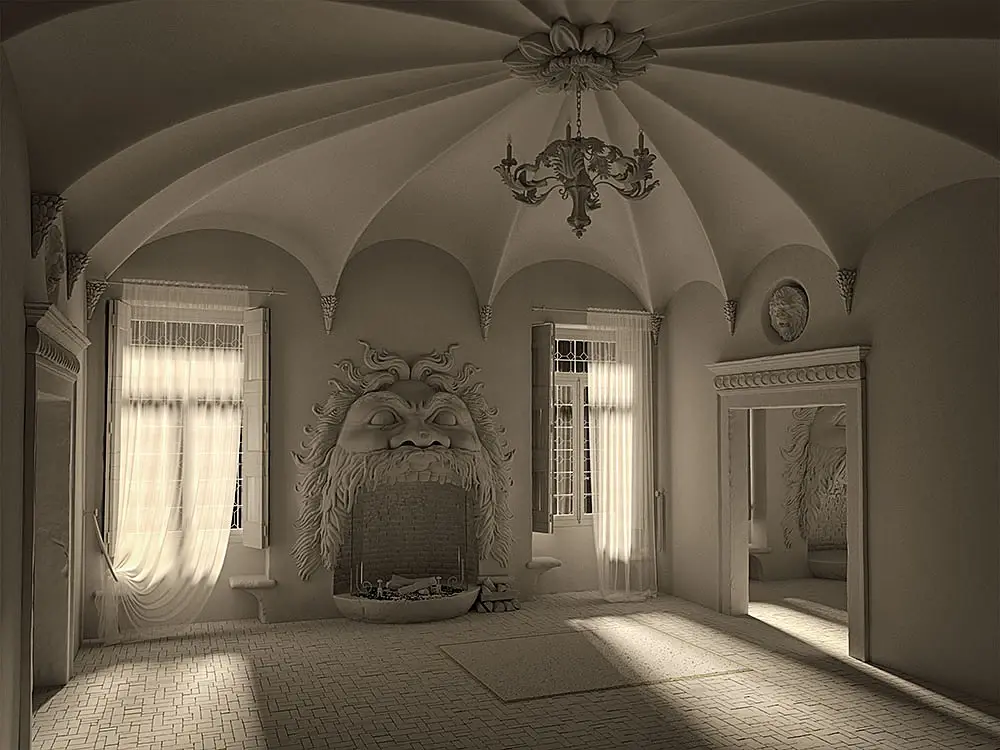

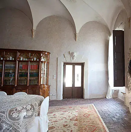

Ребзя, я тут для себя, в целях самообучения (у нас же сейчас модно всё само-) моделю одно помещение, и, по невнимательности своей, попал в просак.Вообщем, мне непонятно как замоделить такой вот потолок. Он, как я понял, 3 арки x 5 арок x 3 арки x 5 арок и всё это стремится в центр к люстре (как ромашка какая-то). Подскажите направление, ибо строить как обычный сводчатый потолок (куча уроков в инете) это всё-таки немного не то. Я пока пришёл к тому, что нужно замоделить один, скажем так, "лепесток" и его по кругу размножить, но помещение же не круглое... Вот я в паузу и упал =(

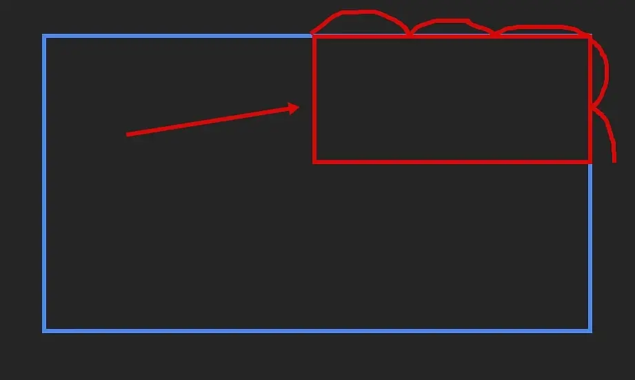

Сообщений: 17168
надо четверть помещения сделать, и этого хватит

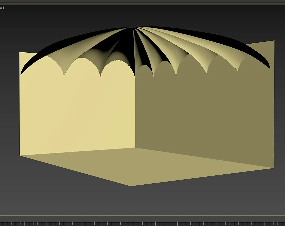

Сообщений: 7051
Я бы сделал через кроссекшн и сюрфейс, как-то так:
На сайте c 25.02.2018
Сообщений: 20
планета Земля

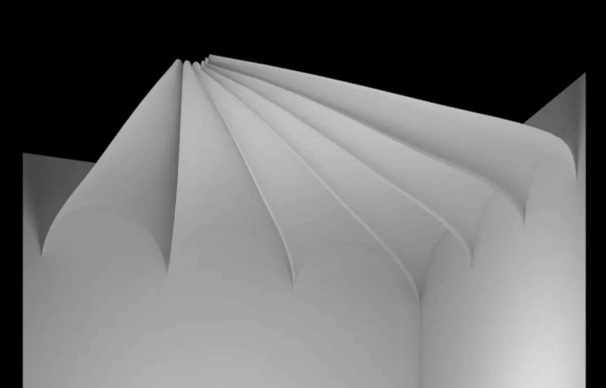

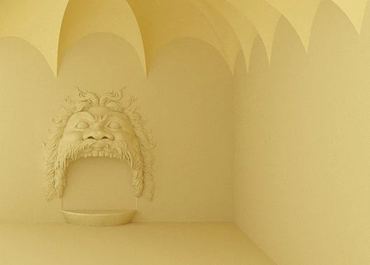

Постоянно забываю, что существует куча метод при моделинге. Спасибо, Denis_21, воспользовался Вашим советом. Лишний раз убеждаюсь, что, когда начинаешь тупить, на форуме очень быстро помогают вернуться в состояние стояния =)на скору руку:
PS. Засел, наконец-таки делать далее, и ура, все ок, буду теперь заниматься украшательствами потолка. Ещё раз спасибо, ребзя.

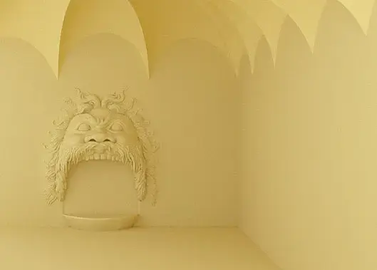

Немного понекропостю. Вот такое неказистое итого получилось
