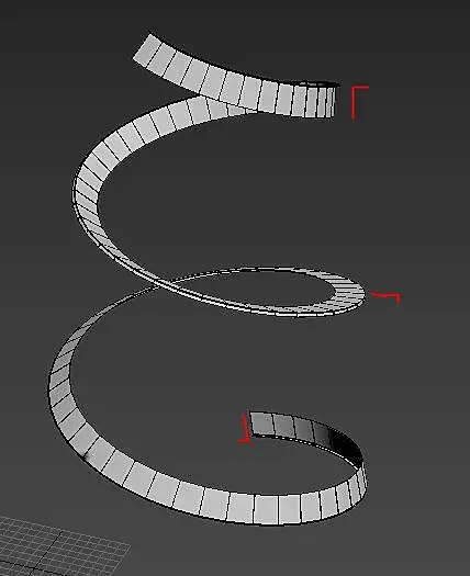

как пустить нормально профиль по сплайну
сделал сплайн , пустил получается - ерунда
в чем ошибка ?

А вообще у вершин есть какой-нибудь параметр поворота, что бы можно было подкрутить.
Например на скрине просто helix+sweep
Делая перила винтовой лестницы приходится "возиться" лофтом, вместо того чтобы пустить одно сечение по одному сплайну

Цитата Al3XXX:
А вообще у вершин есть какой-нибудь параметр поворота, что бы можно было подкрутить. Например на скрине просто helix+sweep
в sweep отключите Banking

Спасибо.

тоже так делал. А ларчик просто открывался.
